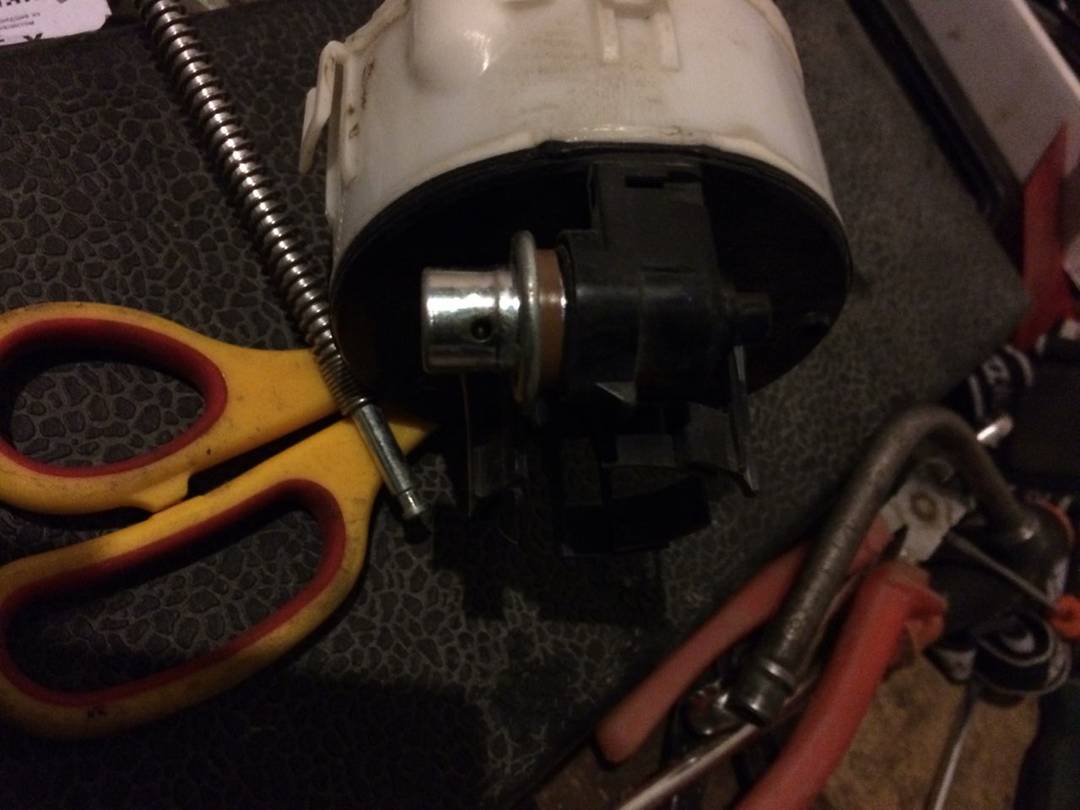

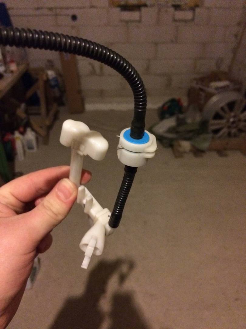

Выкинул старый насос в бочку и от проводов штатных доехал до дома.
ЛО Леонид Одноименный 31 января 2019, 18:24
Там все герметично тогда бы и камера и парктроники тоже накренилось
Есть подозрение на обратный клапан, он заедает и насос от перегрева умирает.
При плохом контакте фишка начинает греться, пластик темнеет и прочие не очень последствия. Старый насос работает без обратного клапана без проблем и заиканий. Да ещё и фильтр воткнул после насоса.

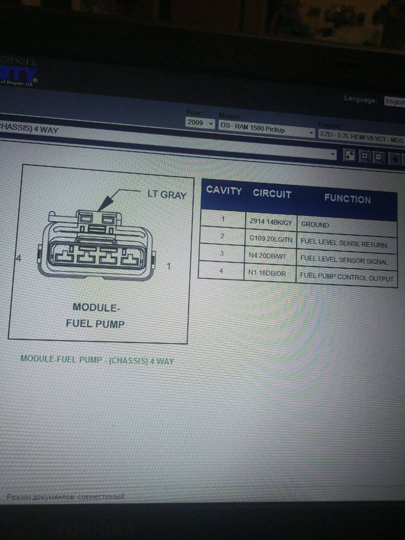

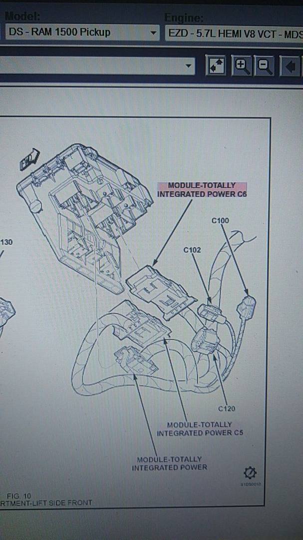

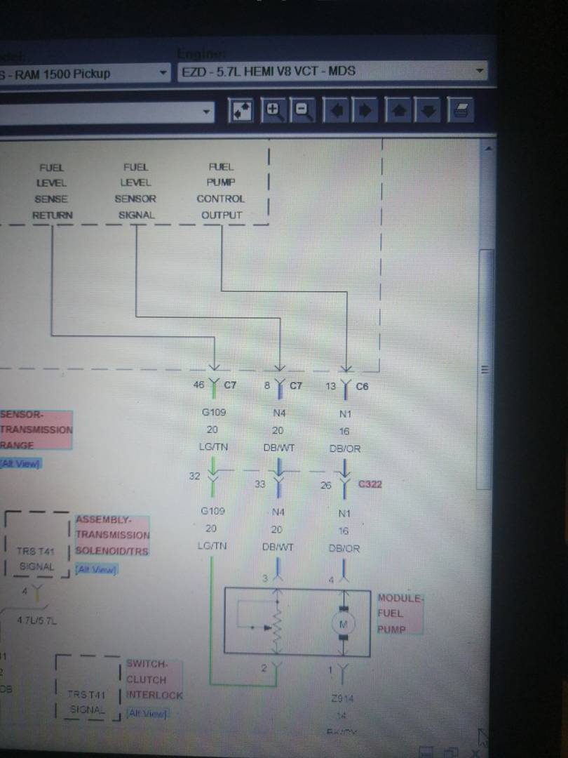

Да это понятно я про электросхему. Насос жужать должен при включении зажигания
В том и проблема, машина стоит и пытается завестись. Пришёл утром, проверил кз, кз есть. Начал заводить - кз пропал и не появился до самого дома.

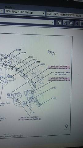

Замыкание. На мультиметрах есть проверка на замкнутость цепи.
Питание насоса и масса. Крайние провода в фишке, средние это показания датчика топлива. Текущие и критические(лампочка на панели)
На крышке колбы насоса отформована ответная часть для коннектора с проводки автомобиля.
ЛО Леонид Одноименный 31 января 2019, 20:07

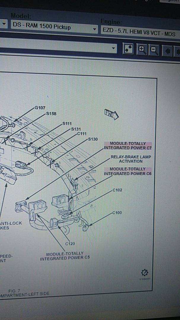

От насоса фактически идут три провода два которые на уровень в модуль с7 - 50 пиновый пины 46 и 8
ЛО Леонид Одноименный 31 января 2019, 20:08
Надо эту целостность проверить и на придмет кз с землёй
ЛО Леонид Одноименный 31 января 2019, 20:09
Предварительно отключив все эти разъемы от блоков с6 с7 и с насоса соответственно
ЛО Леонид Одноименный 31 января 2019, 20:18
И все таки обрати внимание на auto shut down реле. На крыше предохранителей схема есть
