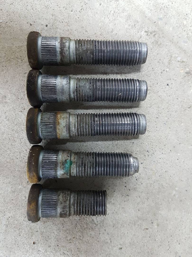

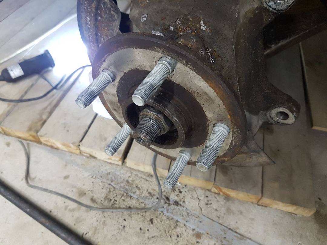

Потом рукой проверил больше не крутится
ЛО Леонид Одноименный 1 февраля 2019, 07:32
Вылет разный думаю не критично , остальное одинаково
ЛО Леонид Одноименный 1 февраля 2019, 07:34
Хотя может и вылет одинаковый точно не помню. Штатный какой 20?
АР Александр Рэм Нижний Новгород 1 февраля 2019, 09:25
Кто ж тебе Лёня так гайки криво затягивал?
АР Александр Рэм Нижний Новгород 1 февраля 2019, 09:30
Про диск - ставь и забивай голову о покупке нового! ЦО норм, а остальные не важно! Ставишь целые гайки и затягиваешь посильнее нормы. Далее на прогулку и опять проверяем. Можно потом снять колесо, сместить на пару шпилек и закрутить с нужным моментом. Денёк катаемся и опять проверяем - уверен что всё будет хорошо! Мясо диска относительно мягкое, поэтому как оно разбилось так оно опять восстановится по конусу при затяжке правильной гайки.
ЛО Леонид Одноименный 1 февраля 2019, 09:42
Александр Рэм Нижний Новгород Про диск - ставь и забивай голову о покупке нового! ЦО норм, а остальные не важно! Ставишь целые гайки и затягиваешь посильнее нормы. Далее …
Мы же выяснили, что гайки окончательно выравнивают диск, а с такими дырами точно не выравнишь. Вживую смотрится страшнее чем на фото) я и не тороплюсь с поиском, будет по дешману куплю. И вообще есть идеи о 17 и грязевухе умеренной на лето типа nitto. Выход на диски есть на новые ) щас перебортирую на черные. А по весне уже думать.

Окончательно так ничего и не выяснили, перешли на ха-ха. Дело твоё....
АР Александр Рэм Нижний Новгород 1 февраля 2019, 10:47
А не верующим предлагаю провести эксперимент, кстати Лёня ты можешь его провести - всё равно диск будешь «утилизировать». В этом случае я с удовольствием заберу - мне нужен целый хром колпак именно от такого диска.
Так вот - найди гайки совпадающие с резьбой, но не совпадающие по конусу, лучше с шайбой как у Крузака. Если таких не найти, то под родные подложить тупо шайбы. Но обязательно какие нибудь усиленные, а не из магазина крепежа! Ставим, затягиваем и смотрим что происходит. А происходит следующее - гайки не в конусе, т.е. как называете вы центровки по ним нет, а никакого биения нет!!! Это потому что гайки это лишь КРЕПЛЕНИЕ, а ЦО это ЦЕНТРОВКА диска относительно оси.
