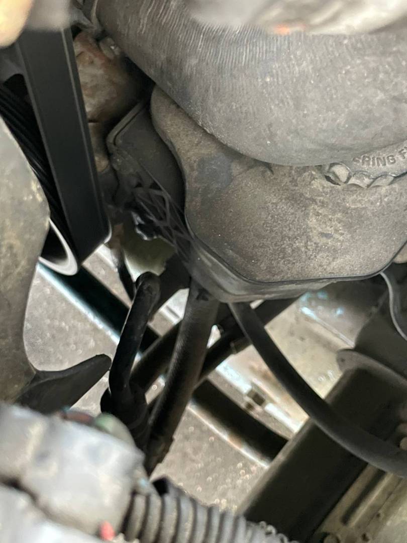

Egor Uporov У меня кстати насос таки умер. Вытащил из бака, потрёс немного - заработал. Потом проехал 6 км и сдох опять... 14к км проехал всего
Его клинит внутри, скорее всего. Износ большой.
Меняй всю колбу в сборе. И по заправке задумайся.
Напомни, чей насос ставил?
ЛО Леонид Одноименный 31 января 2019, 07:51
Гбо на кию это как Трампа в платье нарядить
Как она туда попадёт... я сливал бак перед последней установкой и там нет воды.
АР Александр Рэм Нижний Новгород 31 января 2019, 12:50
Так называемое дребезжание контактов (сопли) вполне могут вывезти из строя любую вещь, насос совершенно не исключение. Тем более что сам говоришь что то работает то нет
СЖ Сергей Железяка 31 января 2019, 12:54

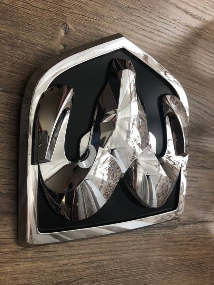

Хром пострадал от соли
А так все отлично
ЛО Леонид Одноименный 31 января 2019, 17:08
Фишку разъема менять. Как определить? Мультиметр подключить в разъем и включить зажигание с помощью помощника. Должно показать 12 вольт. В это время надо шевелить провод у основания разъема, чередуя по команде включение выключение зажигания
ЛО Леонид Одноименный 31 января 2019, 17:09
Если при перегибе провода нет 12 вольт, значит отрезать и приделывать новыю фишку

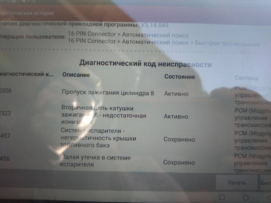

Год какой? Реле может тупит в блоке предохранителей?
