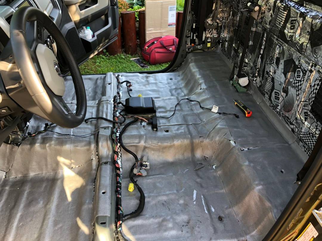

Кто подскажет где находится приемник сенсора tpms заднего правого кАлЯса?
Гуглить и в книгу лезть лень))
За задним диваном

Судя по тому , что писали как его заливает с верхнего стопсигнала он по середине )
Хотя обшивка задняя все равно целиковая
Вроде с левой стороны за спинкой, т.к от негерметичности стопаря начинает мокнуть верхний левый угол кабины.
Там еще рядом блок комфортного доступа должен стоять , но все равно снимать обшивку , не знаю как на больших кабинах у меня она целиковая
Когда делал шумку помню эти блоки. За спинкой с пассажирской стороны они. Самое мерзкое это снимать и вытаскивать диван этот.
А у меня датчики есть а блоков на задней стенке нет никаких , и где тогда мой стоит ??
А у тебя именно датчики в колёсах?
Да , это точно . Один отвалился и летал внутри колеса и мерзко щелкал на кочках . Но давление показывал исправно ))
Вроде еще блоки ставят под передний бампер со стороны водителя и их глючит от приблудных блоков ксенона

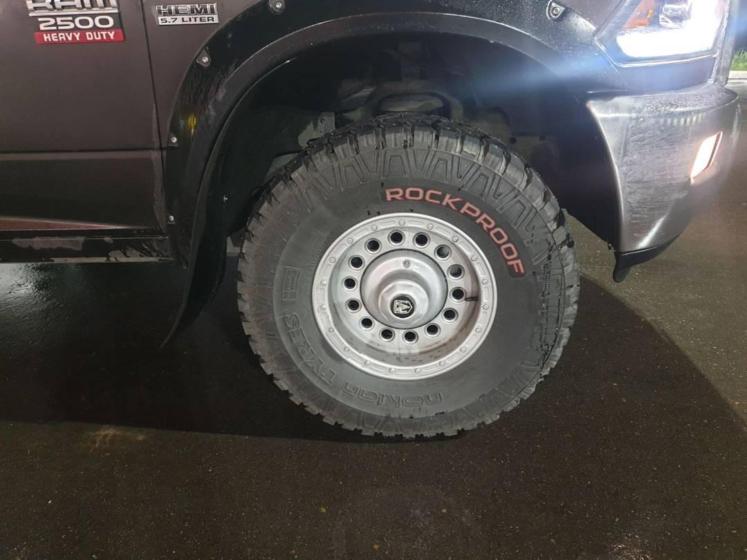

Очень прям нормально Nokian rockproof, но мой любимый Goodyear wrangler kevlar mtr лучше, от шипов ясно шум одинаковый, а вот составчик и ламели у Goodyear заметно выигрывают у этих, зиму откатаю потом опять кевлар на лето и на следующую зиму ошипую комплектик. Смотрятся и те и другие хорошо кмк.
