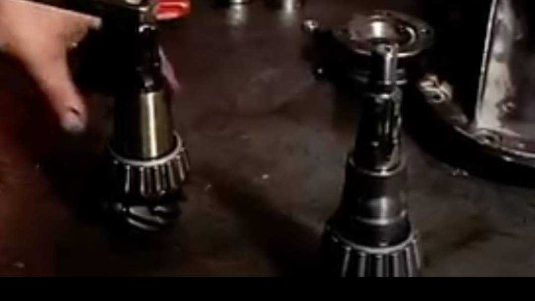

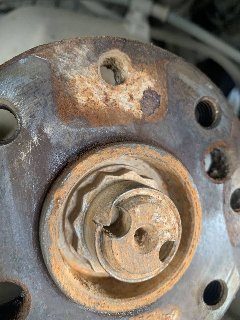

А гидрики подсосом
Че там другая гайка?
26 я пальцами затяну
в раме подсосом у сервисмена и поставщика запчастей
хорошие соревнования, кто сколько Ньютонов пальцами тянуть может
280 и 26 нм немножко отличается))
Мост другой
ошибся чуть чуть
Так я о чем и говорю. Помню что там этой гайкой и регулируется пятно контакта, т.к. при затягивании сжимается трубка внутри и морковка двигается
Там недотянл - загудело , перетянул - мост заклинил , все просто )
Бронзовая сминаемая втулка
или смываемая, как у бумаги для нужды
лучше него рэмы не знает никто в России
Ну это громко очень. Но борода шарит, что верно то верно.
Он GM знает отлично.
Она не бронзовая. Сталь. На 100% утверждать не буду, но в руках как сталь.
Попробой ключом и гайкой сожми трубу водопроводную 3/4 😁
Хотябы ))
Стенка у спайсера около 1.5-2мм. Труба 2.8.
Ну я ж не спорю))
Может и сплав какой-то
Не , она таки стальная , мой косяк 😨. Там просто два вида их , деформируемая и с преднатягом несжимаемая - извиняйте
Не а
На Раме стальная деформируемая
Я то про жигули классику ))
Это было так давно....
Ну так стало быть и пятно контакта гайкой регулируется

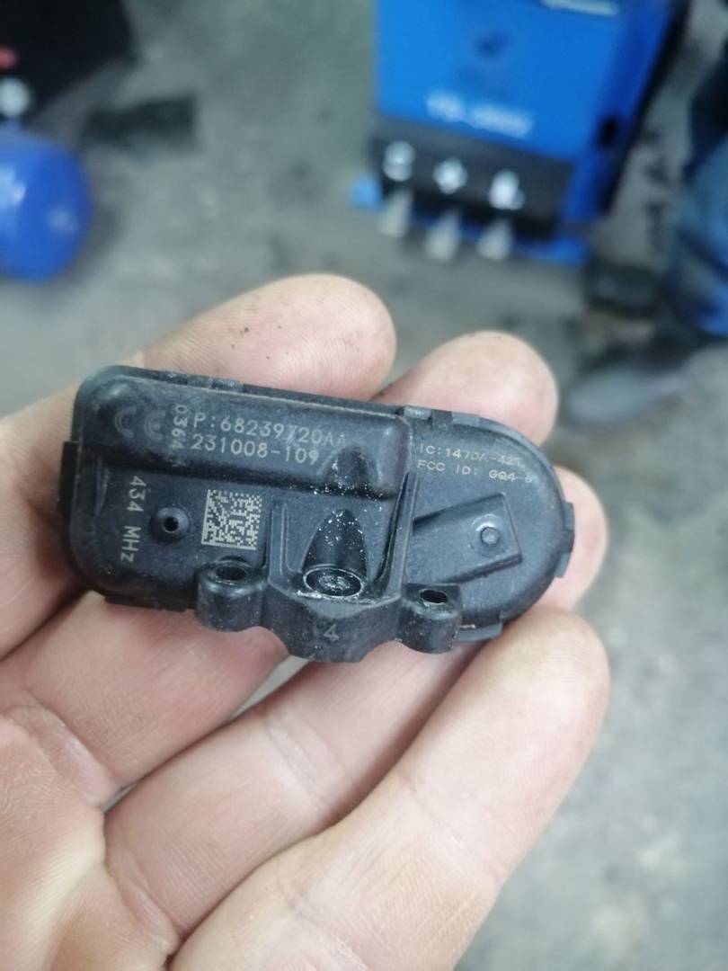

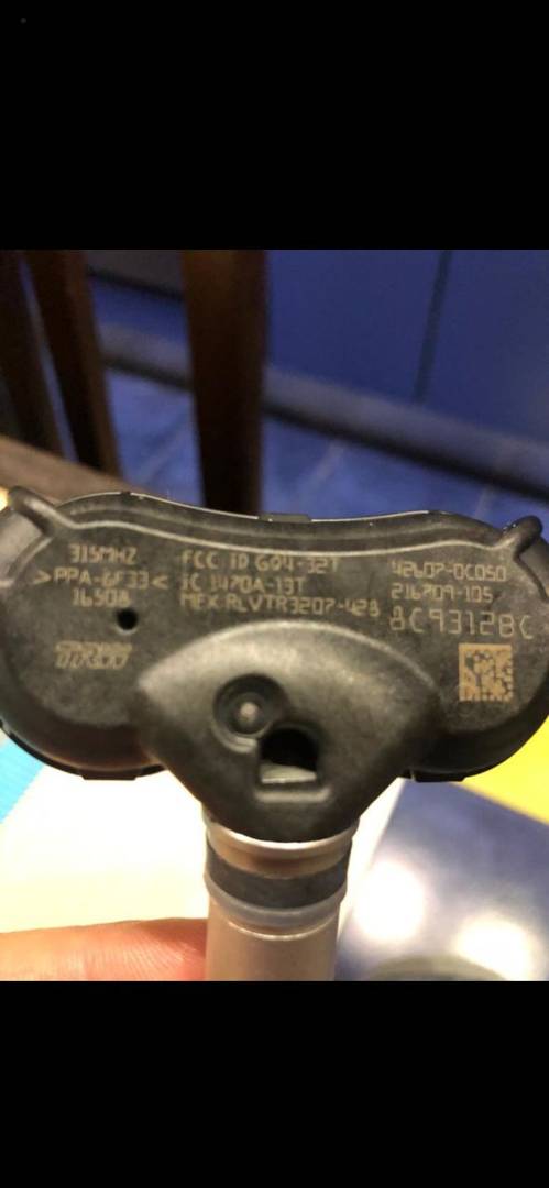

Други, а такие датчики подойдут на рэм 17года?!)
Должны. На рестайле 315 как раз
Не 434?
433 на доресте. Покрути историю выше
Это моя фотка, штатный датчик мой
Ну значит опять адманули
По номеру надо смотреть соответствие
Вот такой у меня в 2014г.
Эх, не удалось на халяву обзавестись датчиками)))
