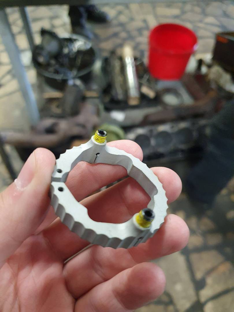

Соберешься туда лезть купии сразу такую штуку , лишней не будет
Что за штука, для чего, где брать?)
где-то я такую штуку уже видел :)
Это стопор гайки хвостовика , брать у Алекссея ну или кто где вымутит
Не нужен он. Обычный резьбовой герметик там вполне отлично работает+прессуемая юбка

Мне поставили это стопор и сверху гайку от 2ген, с юбкой и коронкой сверху.
15к проехал, все идеально
