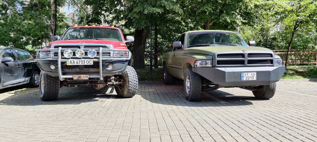

Привет,есть у знакомого Крю 3 поколение, стоят 35 колеса,торсионы накрутил чтоб не черпало и поставил аморты с дюранго, накачаны колеса по ±1.7 бара.едет по латаном асфальте как Мерседес S класса....
ОД Олександр Дмитрієв 19 октября 2020, 22:14
Сам ездил за рулём,это что-то... Мягкость,управляемость супер...

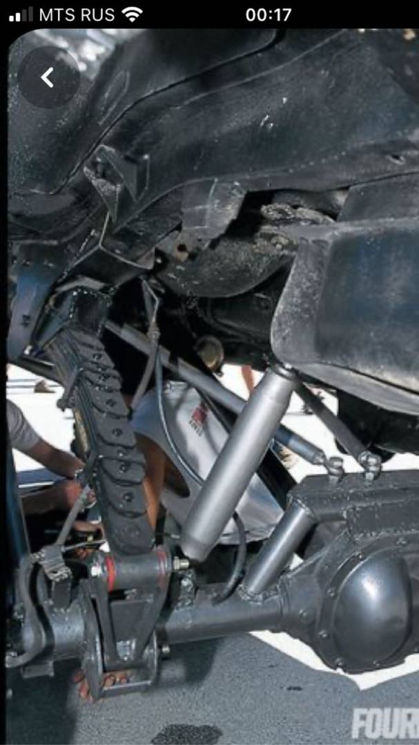

Василий Cadlpazzo Антоха я ждал тебя с ответом, и был прав в своих скверных мыслях про Dana как оказывается, спереди 60, а сзади 80 или тут я путаю?
Там фича такая: ранние 2500 были с даной 44 впереди. Потом у всех 2500 и 3500 стала дана 60.
Задние были дана 70 с акпп и дана 80 с мкпп, независимо от двигателя.
ВC Василий Cadlpazzo 20 октября 2020, 00:43
Антон Короед Там фича такая: ранние 2500 были с даной 44 впереди. Потом у всех 2500 и 3500 стала дана 60. Задние были дана 70 с акпп и дана 80 с мкпп, не…
Значит я не совсем плох и что-то помню, там ещё дизель и бенз отличались кажется по мостам, поздние дизели кажись все зад 80 и 60 перед ну и V10 канэчна. Но с тобой не спорю, я челядь малообразованная в сием и твои тексты мне ака божий дар знаний Антох. Спасибо Комрад✊🏻
АК Антон Короед 20 октября 2020, 00:49
Василий Cadlpazzo Значит я не совсем плох и что-то помню, там ещё дизель и бенз отличались кажется по мостам, поздние дизели кажись все зад 80 и 60 перед ну и…
Там столько комбинаций, очуметь. Даже 9.25 были на 2500) Все равно, мост торсиону не товарищ😆😎☝️
