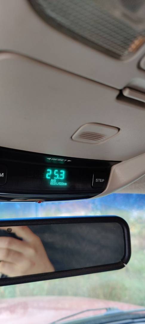

Как с этим бороться???? Жесть... Не знаю куда лезть. Дизель 5.9 вп44, должно быть по городу 14-16 при езде как дед по тахометру до 1400 оборотов такой росход
