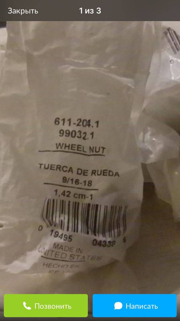

На 09-13 1500-ом колёсные шпильки и гайки с каким шагом резьба?
9/16 дюйма?
Я как раз собираюсь Вадика попросить мне гаечек купить. Если все удастся, завтра проверим)
У меня на 12 годе уже метрические стоят 1,5
Нашёл, там и стоит чуть ниже аккума)
Спасибо
Вдул?🤣
Там в кашу всё
Вроде как до 12 модельного дюймовые, а после метрические
