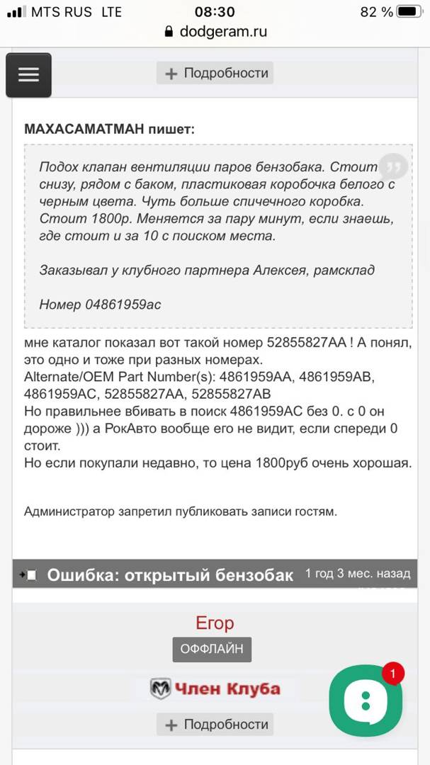

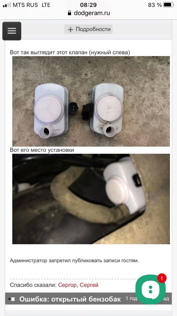

Уменя такая же хрень и это из за экологии, клапан надо менять только какой и где

Если пистолет отщелкивает на азс это что
ЛО Леонид Одноименный 19 октября 2020, 08:50
У меня через раз отщелкивает. Наверное пистолет косячный
