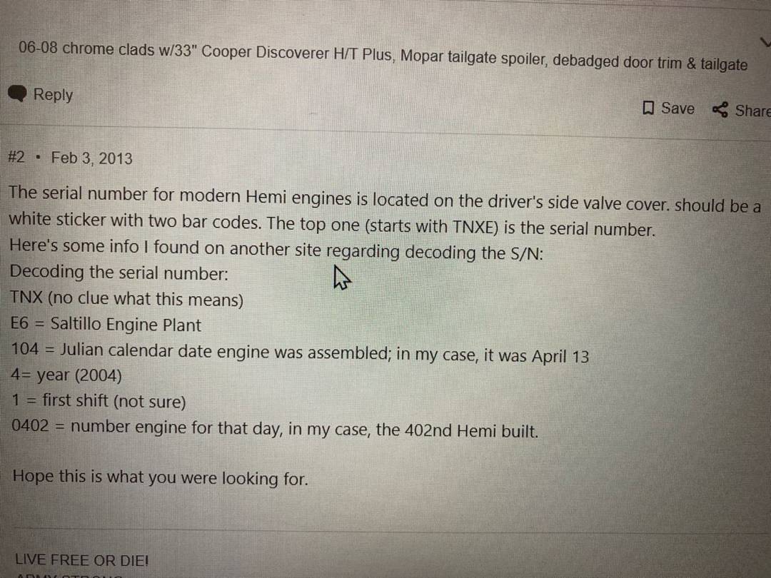

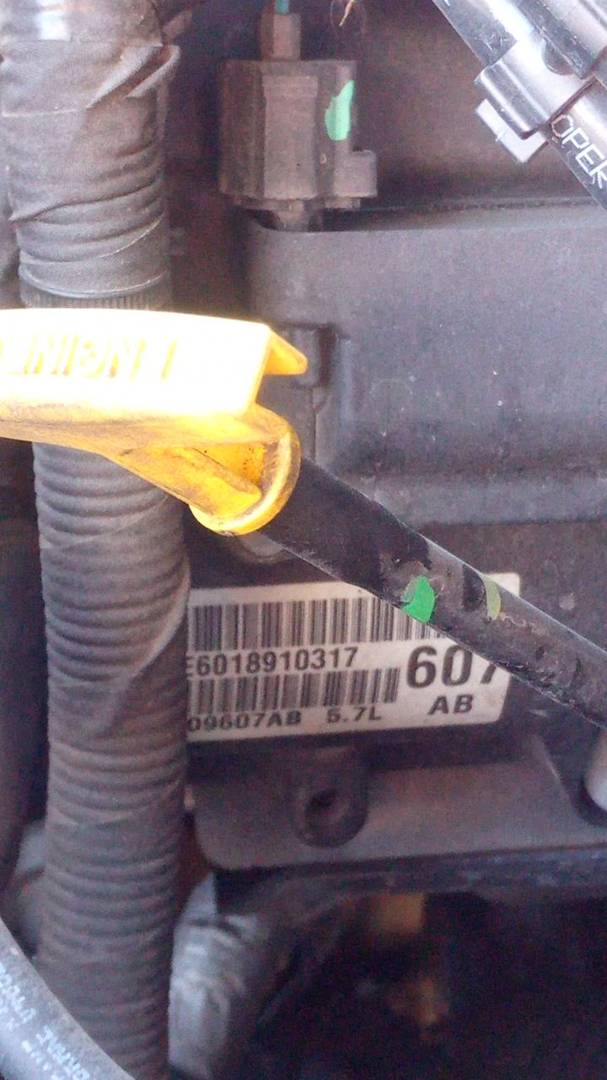

Приветствую комрады! Срочненько нужна помощь- номер двигателя ГДЕ на Додж Рам 2019 года?
Не знаю, на американцах вроде не штампуют номера двс. Сейчас может ещё кто ответит
В ГИБДД ставлю на учёт,спрашивают. Хотя в ПТС также номер отсутствует
То что в птс написано, то и должны сверять. А то так отпечаток жопы Нигера сборщика запросить можно.
