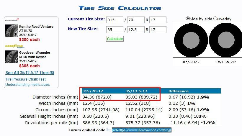

Бери 315. Все на них ездят
тут пишут типо 35 на фиг да маленько повыше
понял, спасибо
просто хотел красивую надпись 35-12.5/17 😂
У меня летние МТ были 33, Мишки. Поставил Йоку 315. По факту как раз около 5 см по высоте разница получилась
я думаю после шоссейных 275/60-20 переход на 315-70/17 будет очень заметен?
