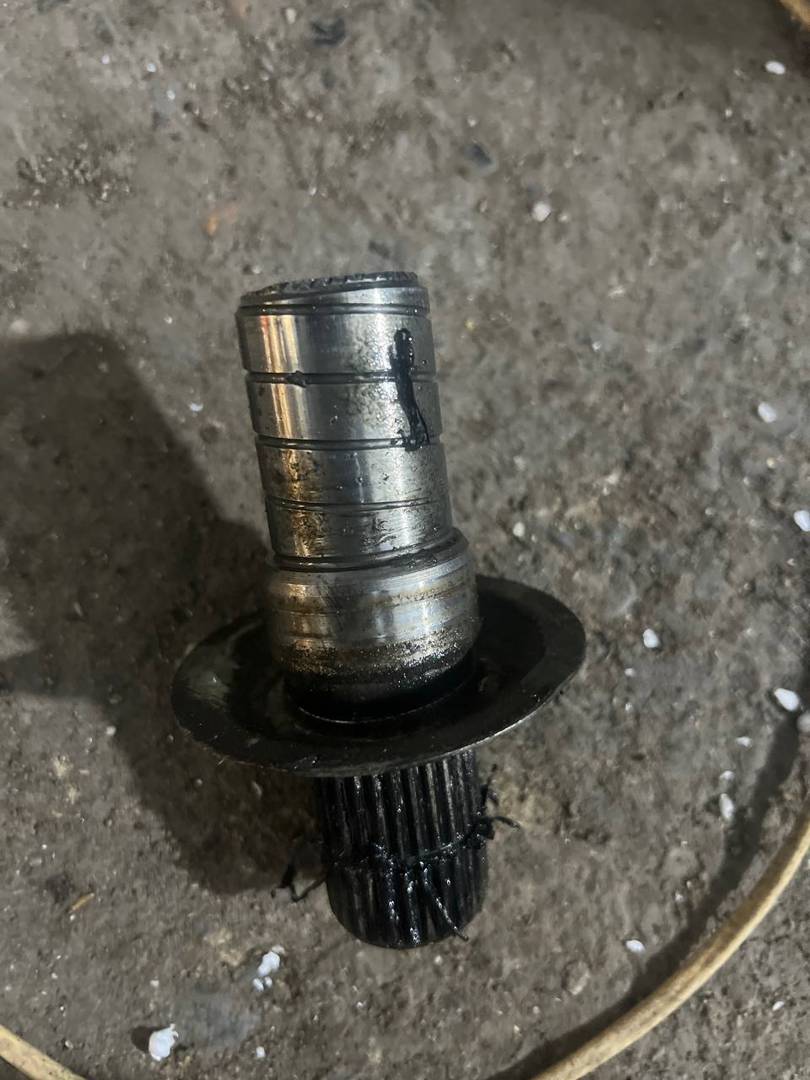

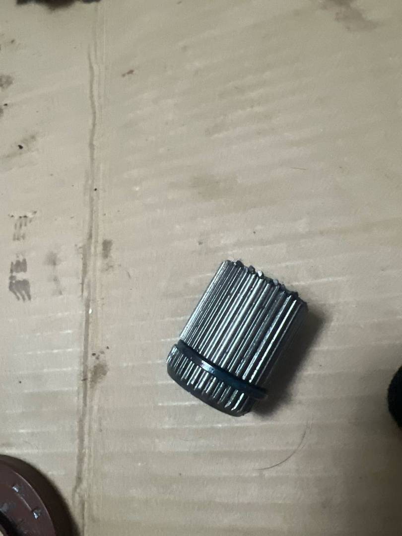

Бу телескоп 2 или 3 года полет нормальный. Звук телескопа слышен на заглушеном двигателе влево вправо болтая рулём. Колеса штатные
При чем фторопласт цел изнашивается сам металл шлицы на нём. Если немного сжать или растянуть телескоп люфта нет
Колёса сток, лифта нет. Новый телескоп отъездил 2 месяца и начал барабанить на мелких кочках если проезжать на прямых колёсах. На чуть вывернутых, когда руль подзагружен, тишина
Значит это не он
Проверь на незаведеном влево вправо рулем
Дак, если зажать верхнюю часть телескопа, сразу за моторным щитом и подергать руль - все ок. Зажимаю нижнюю часть, около шлицевого - стучит. Я так понял - они хилые, думаю попробую поменять ещё раз. Но не верю что это поможет) я так понял - это массовая проблема
Все на не заведённом
С момента покупки уже поменял все от руля до рейки)) тихо было месяц и стук вернулся. И езжу то я, по асфальту)
Теоретически и так можно проверить. Видимо да не повезло с ним тебе. Сними и проверь руками, в состоянии как установлен будет люфтить, чуть сжать или разжать не будет

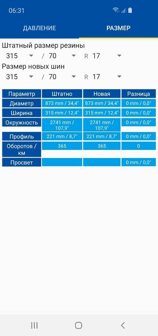

Парни, нашел себе интересную резину максис, размер 315 70 17, это ведь почти тот же 35-12.5/17 только метрический системе? Или там большая разница в высоте будет?
Нифига. Все норм
Онв и есть
в инете по разному пишут, якобы разница в высоте может быть 1-1.5 см
Зависит от производителя
Я только что установил такой размер
В шинном калькуляторе проверь
большинство сравнивают только метрический-метрический и дюйм-дюйм. Я по сайту такомы проверял
там как раз разница в 1.5 см
Чистых 35, кроме некоторых МТ очень редко бывают.
то-есть либо 34.6 либо 35.* по факту будет?
