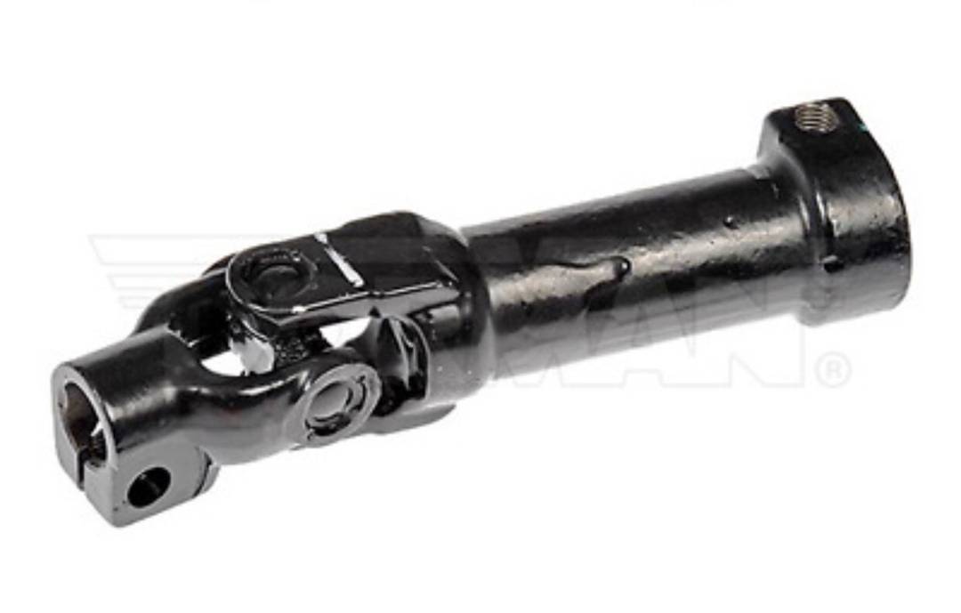

Добрый вечер, обнаружил люфт в муфте посередине рулевой колонки. Это мне теперь в сборе весь вал менять или есть отдельно эта муфта? Я б её вообще заварил, но она не стальная(((
АС Алексей Супертюнинг 4 октября 2020, 23:31
Александр Рэм Нижний Новгород Такого не может быть, там всего на твою машину два или три варианта по производителю, но никак по размерам. Звони Алексею

Тут целые обсуждения были по поводу замены крестовины и люфта в этом месте
