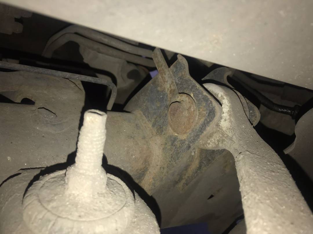

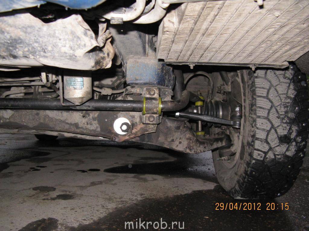

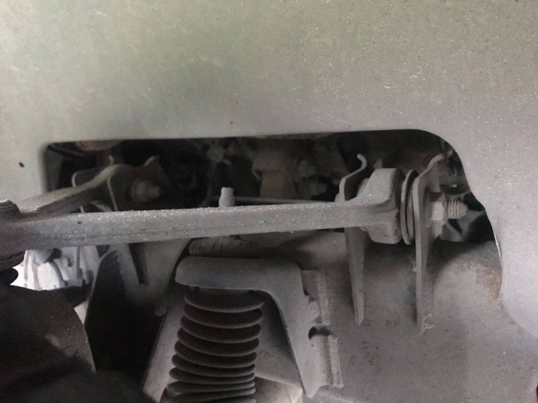

Вот кронштейн приваренный к раме, имеет продольные отверстия для регулировки развала, ты ослабляешь регулировочные болты и у тебя рычаг начинает ходить
KF Kirill Fuatovich 11 сентября 2020, 18:30
Спереди то да. Но регулировка развала нижним рычагом производится
