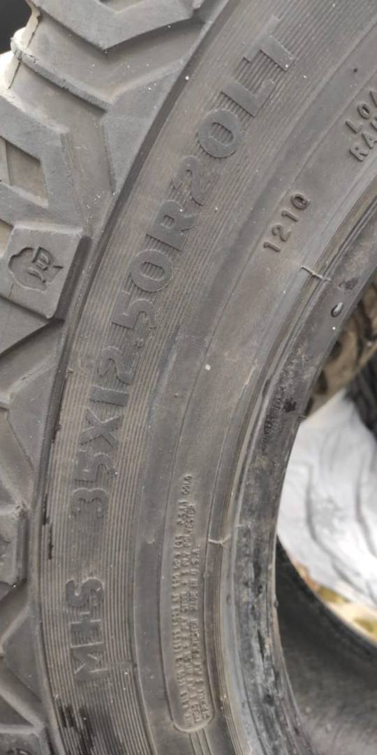

для трансмиссии 1500 37 колеса ПЕРЕБОР
Для коробки или редуктора?
1. 37 колеса дадут нагрузку на задний мост, и ездить или как дедушка, или ставить сзади мост от 2500, раздатку я с 35 колесами убил в раз, с 37 колеспами ее как минимум усиливать. Коробку усиливать, но она сдюжит, масло менять чаще и доп. радиатор ставить.
ну и главную пару менять полюбому, и тут вопрос переднего редуктора.
