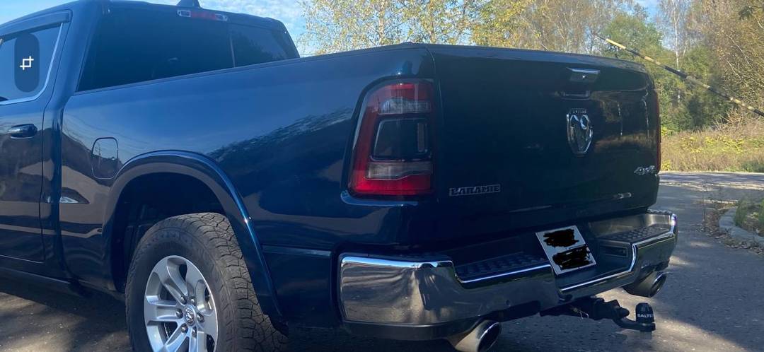

КомрадЫ- а как вы относитесь к тому что человек заливает в Додж Рам 1500, 2019 года 5-50 масло?😳
Серёга Моя нервная система не выдержит 10+ недель,без коня
Меня, как минимум, настораживает отсутствие отзывов по опыту эксплуатации таких движков на такой вязкозти. На американских форумах есть единичные обсуждения, но там все поголовно не рекомендуют такие эксперименты. Что логично. Можно перегреть.
Серёга И о плюсах 5-50 в связи с этим и нашим бензином...
Дело даже не в бензине. Гидравлику не обманешь. Больше вязкость - более потери давления. Просто из-за большей вязкозти могут быть локальные перегревы, особенно при повышенных оборотах (максимальной работе).
Если брать, то я бы сразу менял масло на 5w20. Но лично я бы даже брать не рискнул. Завтра Сергей Железяка проснётся и по маслу всё разложит.
