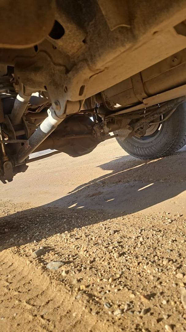

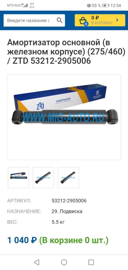

Про подвеску: кто нибудь ставил назад аморты типа Тач Дог, ТЖМ? Усиленные и на лифт 24-50мм.
Анатолич, пароли явки...😅 Номера каталожные...
Не было проблем?
Там же ход другой. У моих Бильштайн, при полностью вытянутом, 68-69см между центрами втулок. А у камазовской только 61-62см. При этом, когда сжаты примерно одинаковы
А Анатолич 11 сентября 2020, 06:45
Ну и они офигенно держат нагруденный кузов. Пустой чуток жестковато, зато по раздолбайке норм
