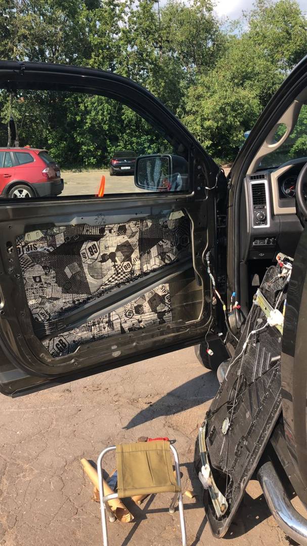

Оставшийся кусок взял и на авторынке подобрал по размеру. Копеечная штука.
На регуляре просто в двух окошках отщелкиваешь стекло , поднимаешь вверх и спокойно по наружи через рамку малярным скотчем крепишь стекло , потом снимаешь обшивку - в одно лицо
у задней двери не все так просто, там окошки не совпадают, с крепежали стекол, и это на крюхе. а что на кваде, одному богу известно
Чуть поднял/опустил крепеж поймать не сложно

Не люблю карты снимать – больно много мелких деталек откручивать.
у меня после шумки осталась лента антисрипная, наклеить ее можно
да не так их там много
Там все нормально разбирается , по людски

@otez_pimen советует проверить провода в гофре между дверью и стойкой. Они там болезненные. У меня есть инструкция, как это разбирать, надо попробовать, по симптомам похоже.

Люфт в ручке из-за износа пластмассы, у меня есть разобранная ручка
