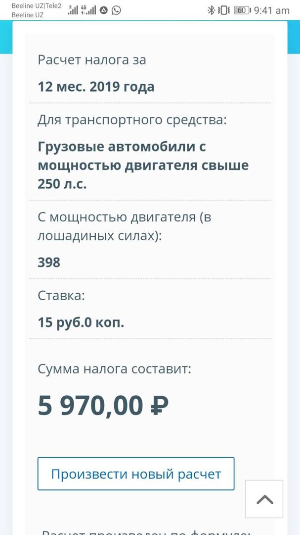

Ну то есть вот и рисовозка 300 лошадей за 12к
Чечня
Ингушетия
Дотационные ребята...неправильно всё это..
Там налоги почти московские давно, налог на роскошь вроде не введен, ибо коснется только избранных.
В Питере на наши грузовики налог увеличивается в зависимости от года выпуска. Чем старше, тем ставка налога выше.
Сейчас вроде самый дешёвый по налогам это Крым, когда ескалэйда хотел брать, там налог на него был 20 против наших 60 в мск. Дагестан тоже давно подняли
Максимум пока 80₽ за лошадь. Когда авто старше 5 лет

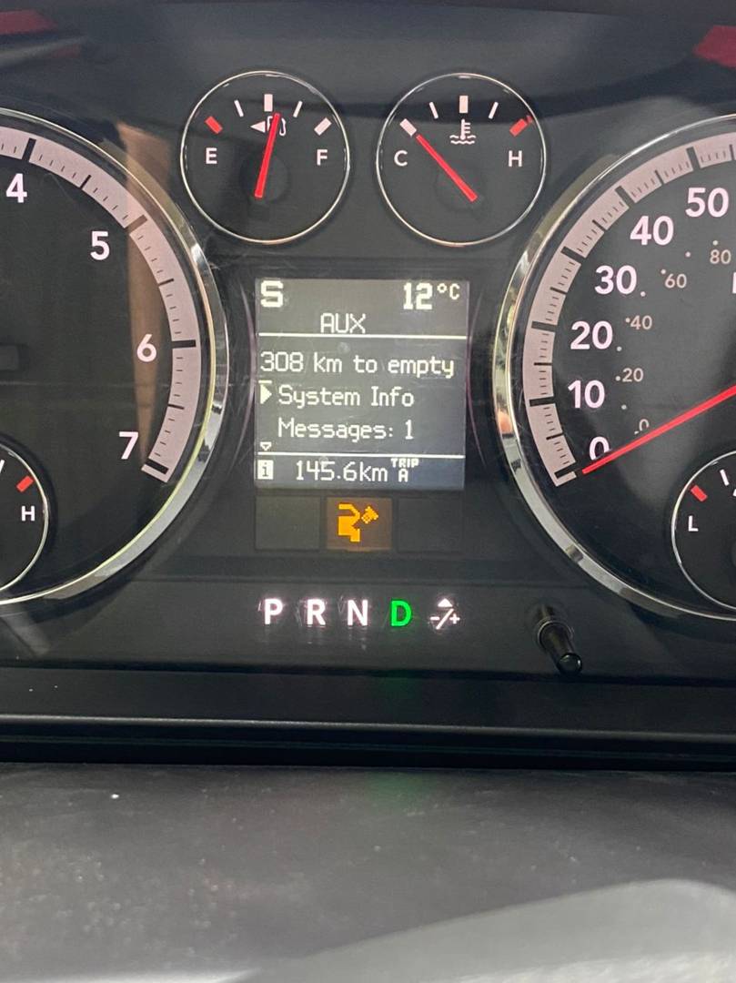

Подскажите пожалуйста, что это значит
Крышку бензобака проверьте. Криво закрыли
Щас гляну
Проверил, вроде норм все
Не ушло
А в чем именно проблема? У меня 2009 года машина, датчиков толком нет никаких
Можно открыть-закрыть бак, стереть ошибку и этого должно хватить тысяч на 20-30 пробега
Понял
Надо клапан на баке менять, стоит не дорого, менять 5 минут делов. Крышка не причём 100%
эта ошибка как-то влияет на запуск? У меня бывает на холодную при первом запуске стартер крутит вхолостую, не схватывает. Со второго раза норм.
Дистанционно не запустится с ней вроде
Крышка помогает стереть ошибку) Я у себя 2 или 3 раза так чек по EVAP-канистре стирал)
ну да... Запускается, но при появлении ошибки глохнет
я эту сволочь стираю каждый день, наверное) НО судя по американским видео, которые удалось найти, проблема может быть и не в клапане, а в микротрещинах в трубках.
