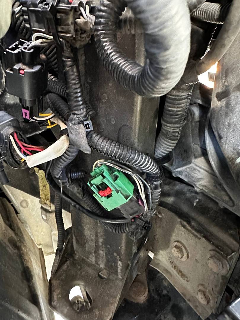

Добрый вечер, помогите советом. Рам 1500 2014 года, одномоментно перестали работать кнопки закрытия на передних ручках и не открывается от сенсоров на ручках. Может кто подскажет номер предохранителя?
Потыркай все штекера вокруг
Разьем между дверью и стойкой
Попадает вода
Чисть его
Попадает вода
Чисть его
Окисляется
Пару недель назад это проходили

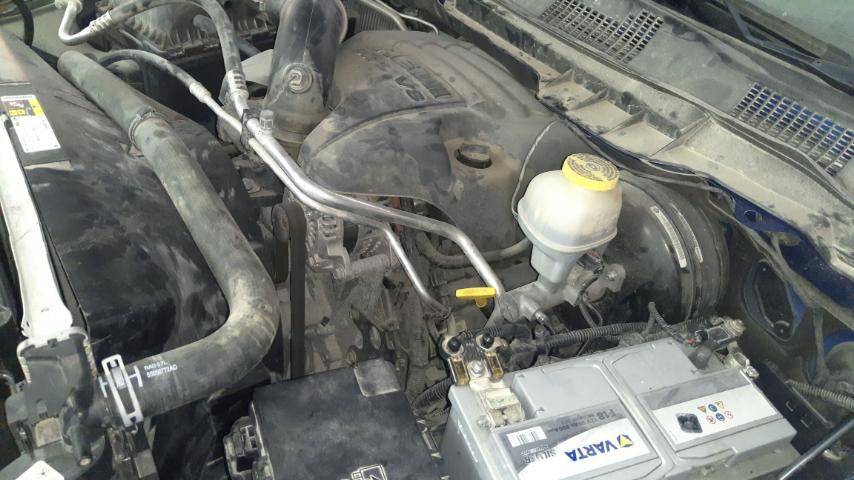

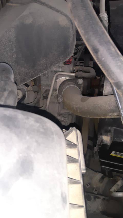

Подскажите гуру, где находится на 1500 Hemi 5,7 2017 Винт для дренажа воздуха из охлаждающей системы?
А такой разве есть?
А что встроить кран Маевского ;)
Нету такого
Он сам через пробку выйти должен
Единственно термостат на хеми, да и на других авто, нужно ставить клапаном вверх, что бы воздух смог выйти
Тут есть
Реднек не прав
На 2011 там просто отливка, не просверлено с завода
