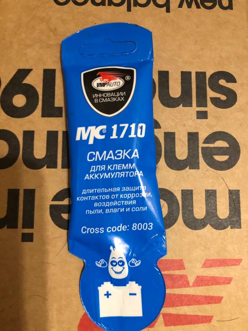

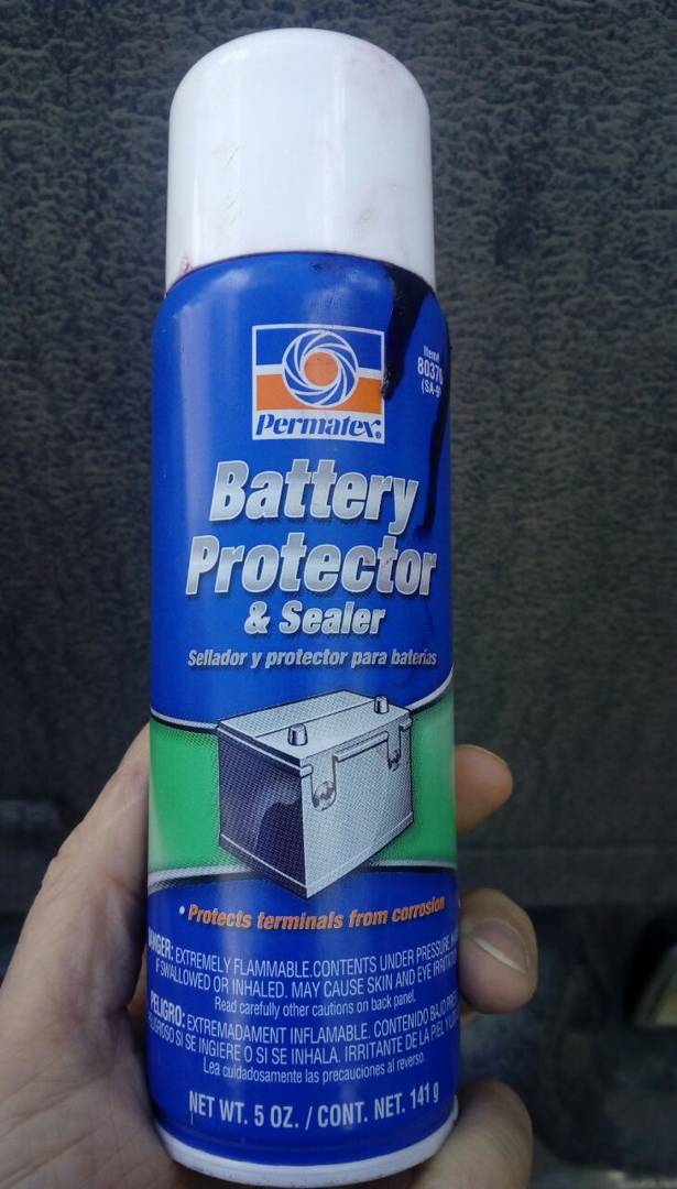

Смазка есть в магазах торгующих аккумами. Я не мазал
Не обязательно это. Белая хрень - это смазка для скользящих контактов. Но если сильно хочется, то можно гуглить connector grease или conductive grease
Главное, не брать ту, которая диэлектрическая
Нужно, наоборот, токопроводниковую
Принято спасибо)!
Такой мазюкал , вроде нормально . Не окисляется
А мне понравился этот спрей, рекомендую.

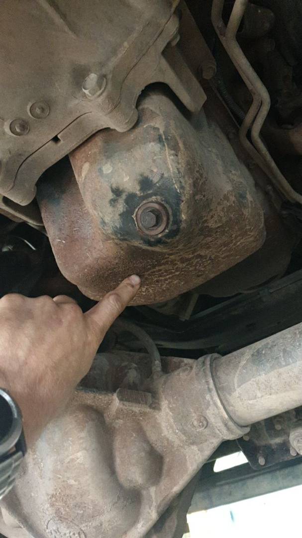

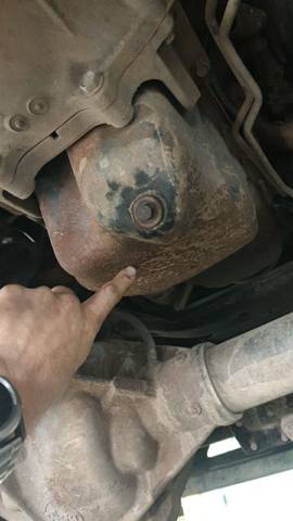

Нужен новый масляный поддон двс с пробкой, есть в наличии у кого может?
5,7 2500 2010г
У беларусов на разборке наверняка
Тони, комрад, новёханькай я ищу. Они есть и заказать не проблема через Алексея что я собираюсь делать но их надо ждать, потому вопрос о наличии на руках у кого либо
Завари свой и закажи у Лехи
Сань, выше всё описал. Варить ржу толщиной с фольгу то ещё приключение, он не дырявый насквозь и пока выполняет функцию но судя по пробке она уже не выдержит очередной манипуляции.
Тогда заказывай тем более
Реально проржавел??? Вообще это редкое явление, и встречается у брошенных вросших в землю... На рабочих авто поверхностная коррозия никакого вреда не приносит и чтоб прогнить так рано это надо очень сильно помочь.
Может не так всё плохо???
Я б на твоём месте взял с разбора. Они неубиваемые практически, как и говорит Александр
Всё плохо, стоял много в подмосковных условиях.
