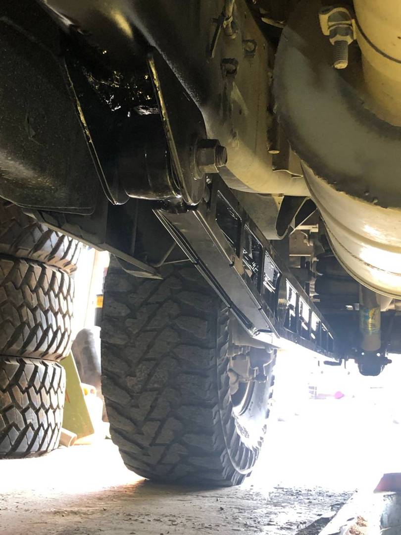

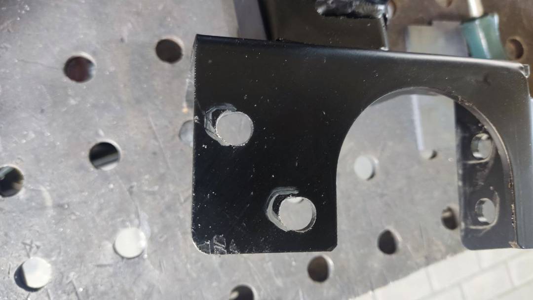

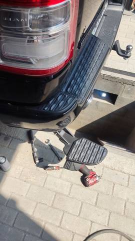

АР Александр Рэм Нижний Новгород 22 января 2019, 17:23

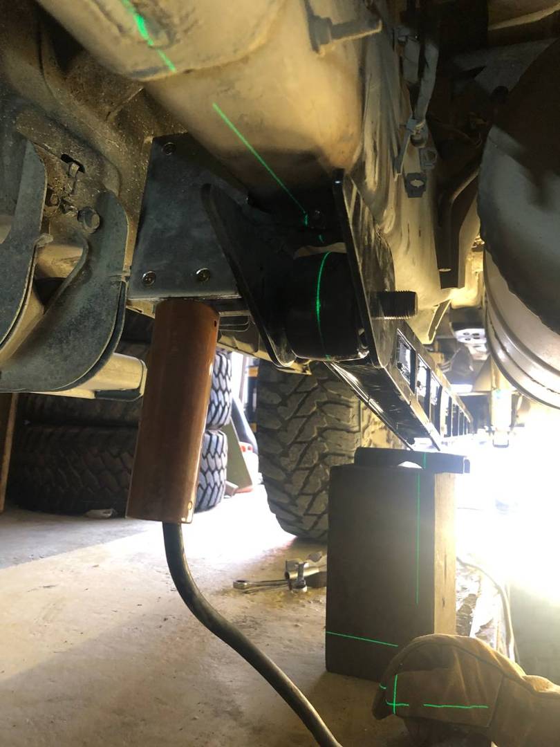

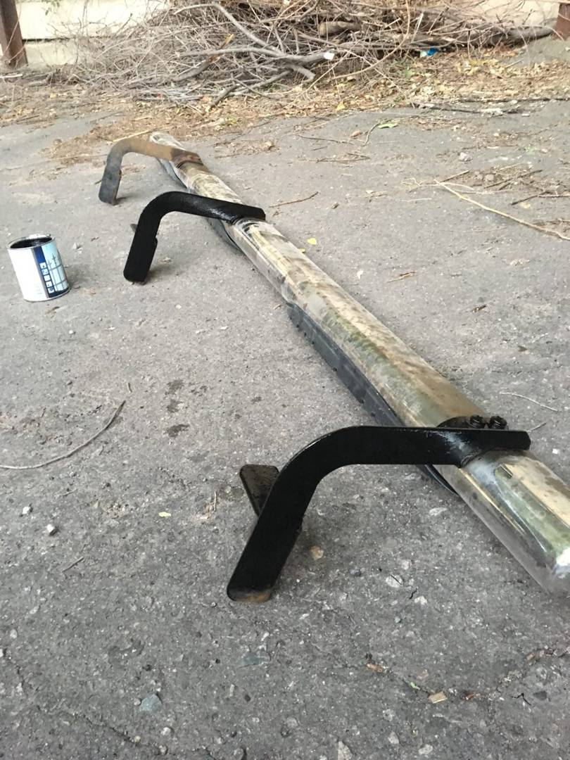

И получаешь вечный порог на машине...
Всё возможно, если перед сборкой ничем не обработать.
АР Александр Рэм Нижний Новгород 22 января 2019, 17:26
Astel но опять же таки - это не оригинал

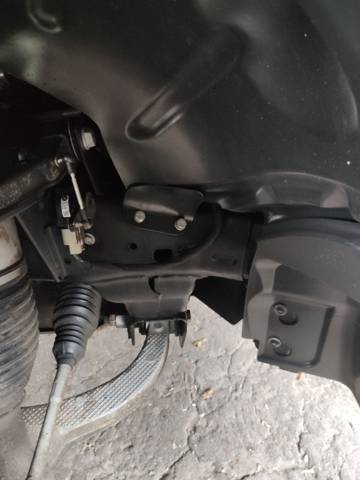

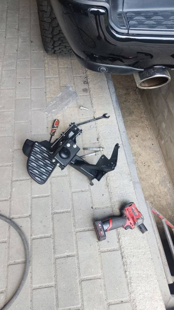

А что есть оригинал? Любой товар собственного производства выполненный качественно (а сами пороги очень прикольные) имеет место жить. Да, с этим РАМ с завода не выходит, и вообще выходят ли с завода с какими либо порогами?

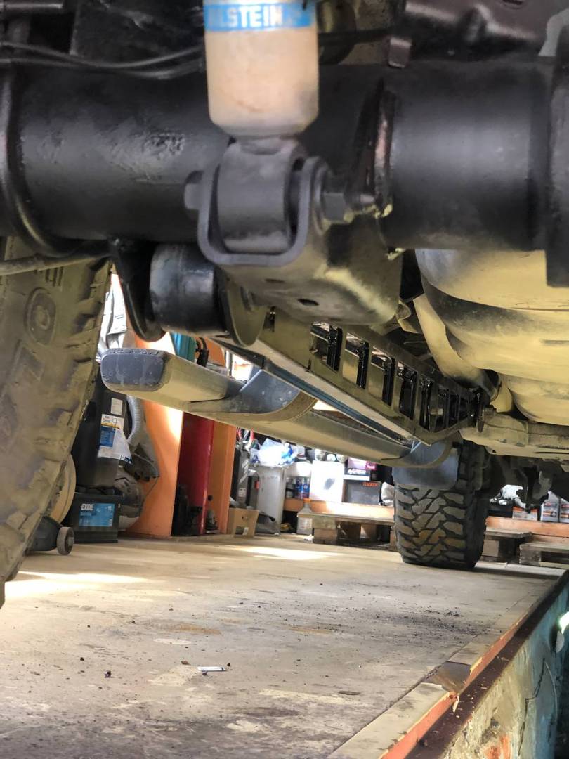

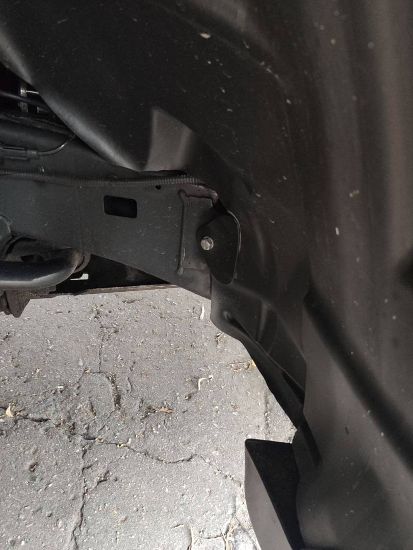

есть оригинальная опция, по сути для которой в каждом раме есть родные места их крепления
а вот эти пороги что бы поставить - надо еще и кувалдой подрихтовать и расширить большое отверстие и выковырять родные впресованные гайки
если конечно впресованые гайки повылетали и места их порогов подгнили
АР Александр Рэм Нижний Новгород 22 января 2019, 17:30
Достаточно не выпресосывать, а тупо просверлить дырку рядом, главное по одному радиусу относительно большой дыры
тогда и в ответной части надо высверливать дополнительное отверстие
АР Александр Рэм Нижний Новгород 22 января 2019, 17:31
А скорее всего у типо оригинальных порогов дырки то совсем не так просверлены...
Да, как раз так я и хотел сделать. В старые места попробовать поставить клепки болтшего диаметра, а чуть выше сделать новые отверстия
