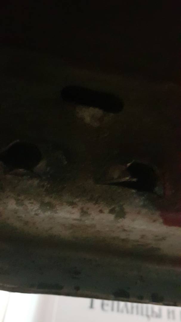

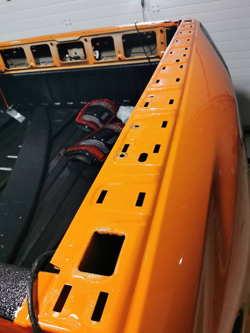

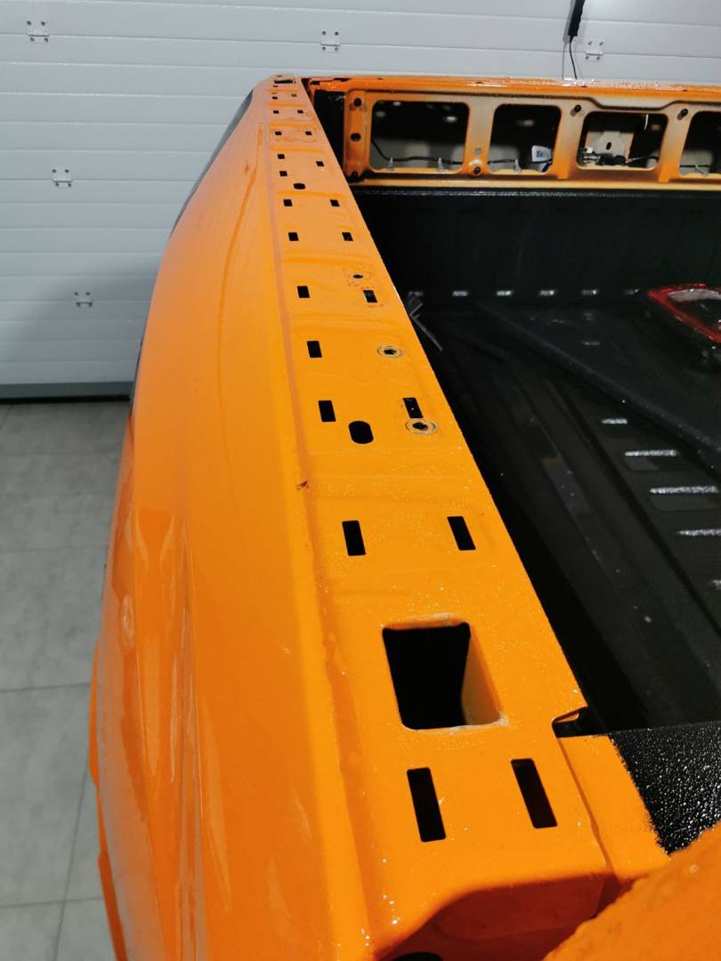

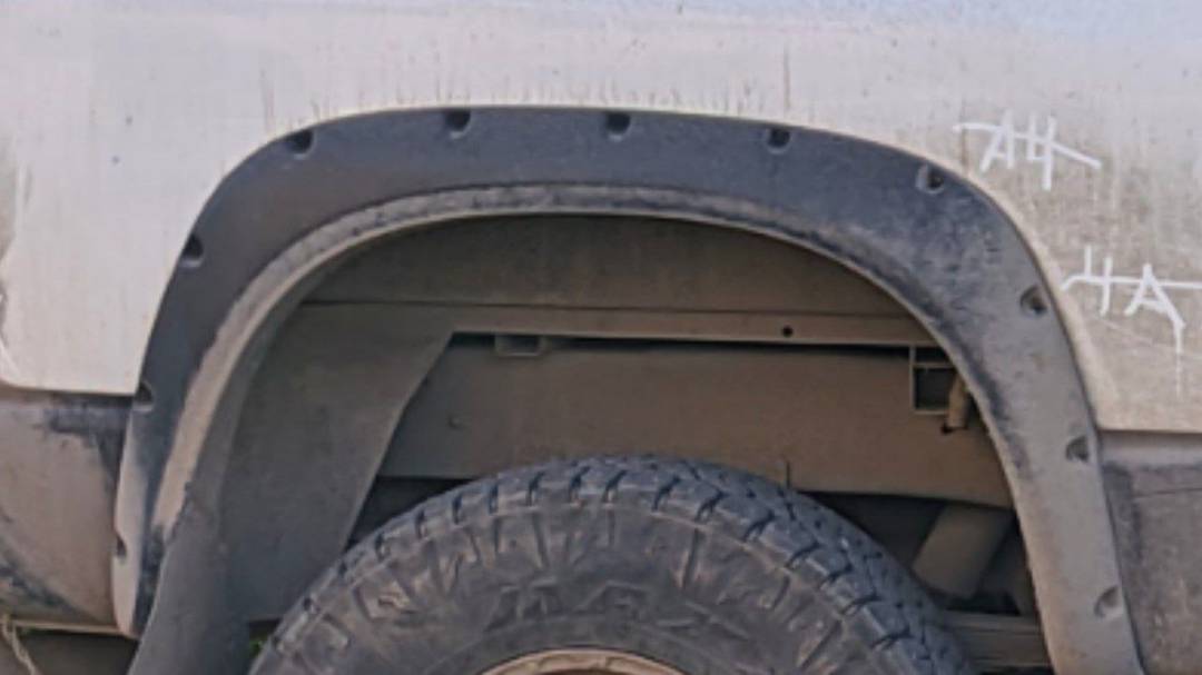

@TuHku там стоят резьбовые заклепки и металл коррозировал. Их и вырвало. Нужно подваривать дырки, сверлить новые, но в идеале сделать кронштейны к раме
Я сегодня хотел заняться, но вышел на улицу и услышал звон... колокольчиков))) Немного подожду
Мне все равно к кузовщикам ехать после ДТП. Может там и заварят заодно)
Dima Мне все равно к кузовщикам ехать после ДТП. Может там и заварят заодно)
Главное, чтобы у них был заклепочник для резьбовых заклепок. Хороший сто́ит 7-10 тыс, но на разовую работу можно и за 1,5 тыс взять. И заклепки резьбовые только стальные брать, не алюминий
АР Александр Рэм Нижний Новгород 22 января 2019, 12:07
Dima Значит будемс варить

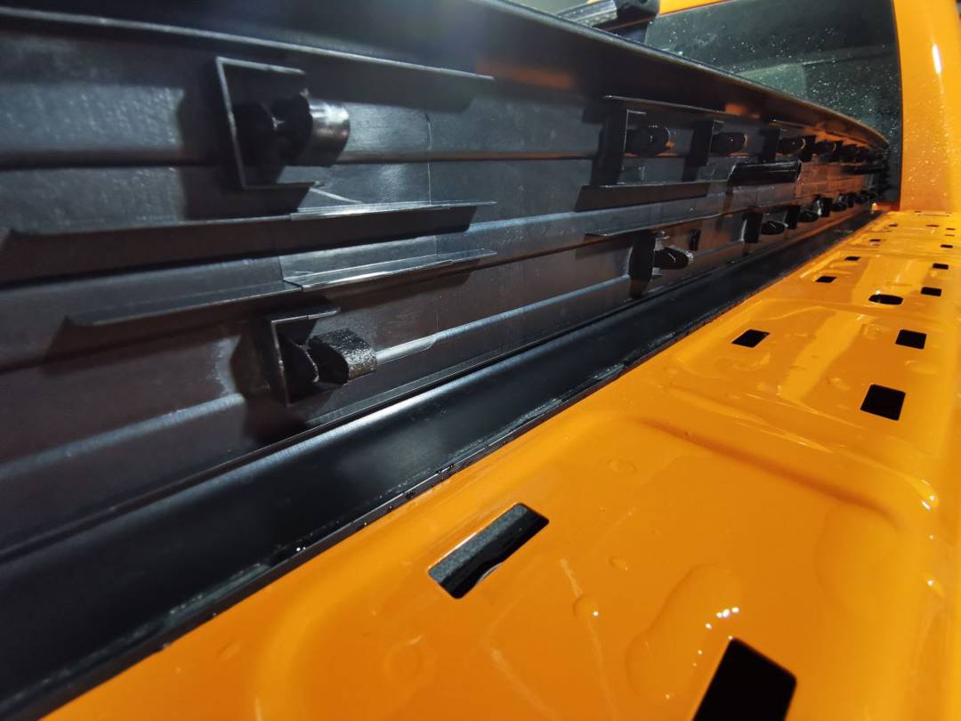

Могу предложить другой вариант без сварки, только доеду до гаражи и сфотаю одну вещь. Лежат немного оригинальные (а-ля Айфон) подвесные пороги, и у них очень интересное и очень жесткое решение крепления. Сфотаю и выложу
