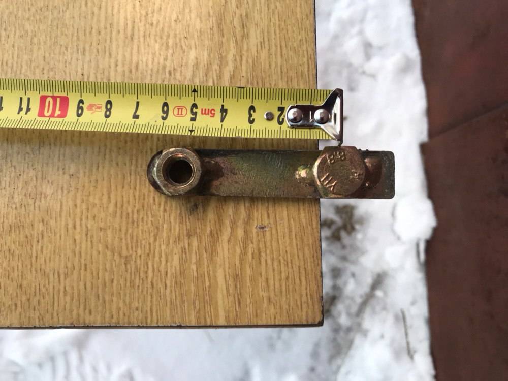

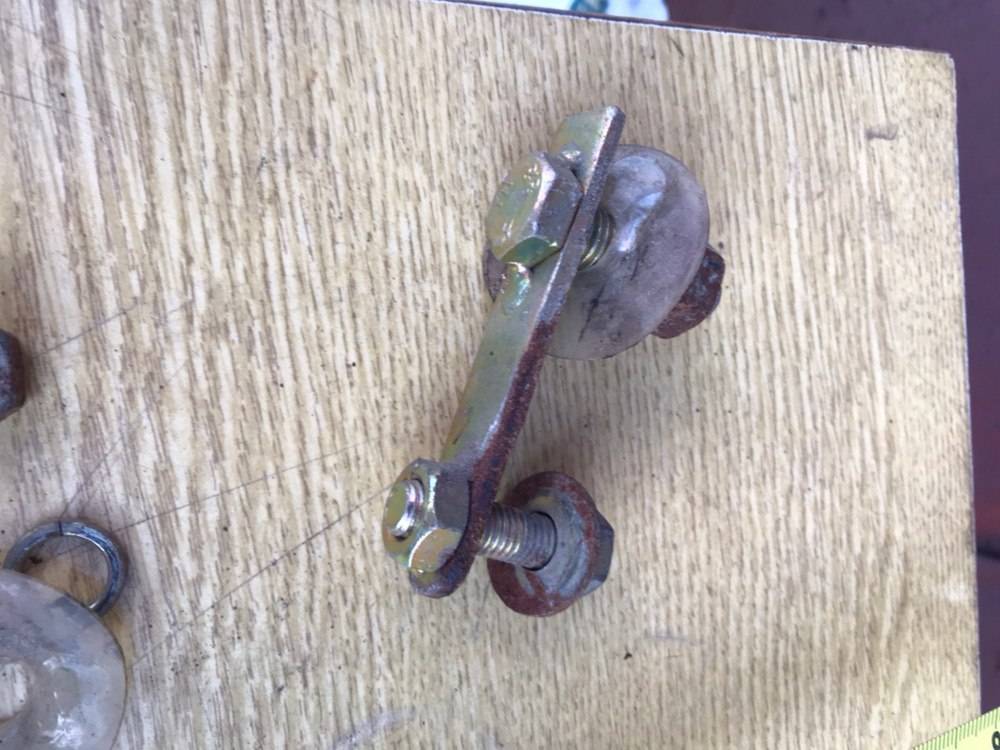

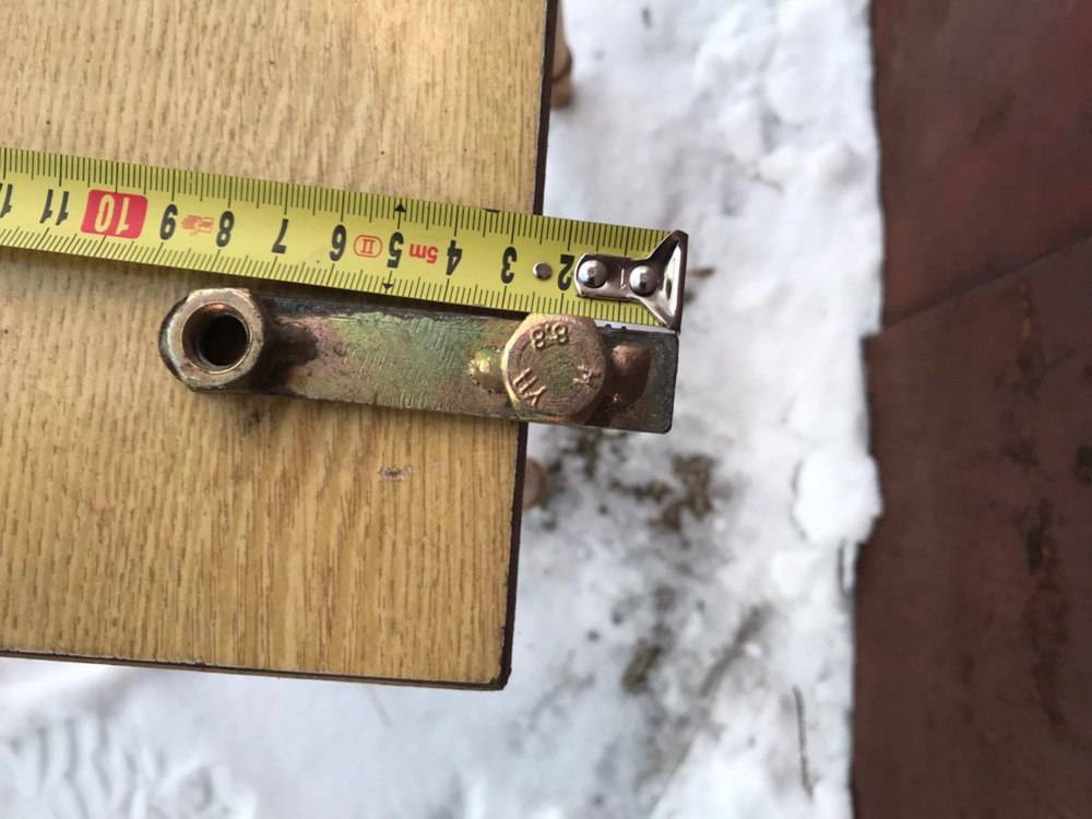

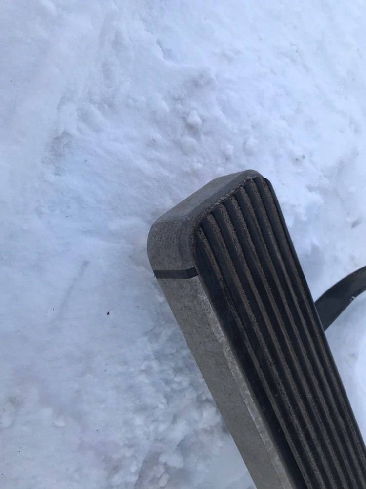

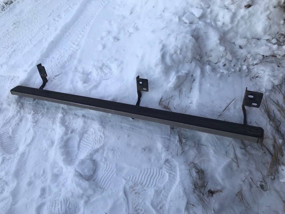

Александр Рэм Нижний Новгород Могу предложить другой вариант без сварки, только доеду до гаражи и сфотаю одну вещь. Лежат немного оригинальные (а-ля Айфон) подвесные поро…
Пороги не надо приваривать! Заварить нужно отверстия и новые клепки вставить. И если живые не порванные отверстия (у меня их разворотило), то поставить заклепки не м6, а м8
АР Александр Рэм Нижний Новгород 22 января 2019, 12:12

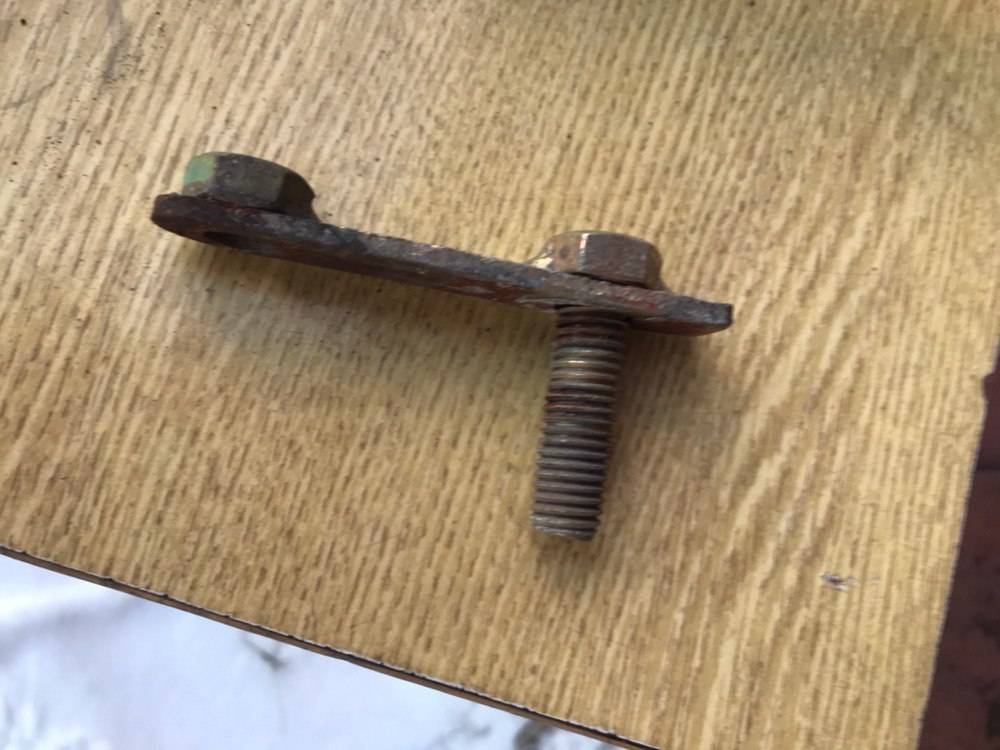

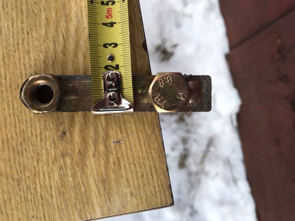

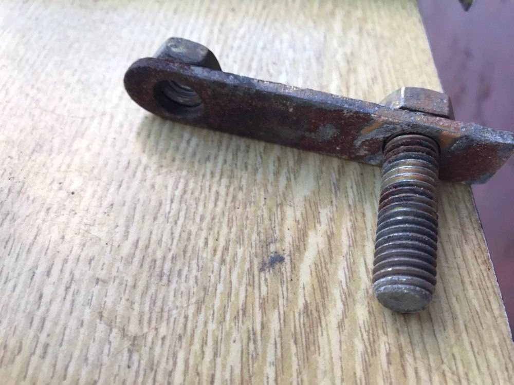

Короче там в большую дырку вставляется пластина со шпильками которые выходят из маленьких дырок
Кстати, через дырки заглянул внутрь порогов.... Мать честная! Нужно заливать туда преобразователь ржавчины и проливать чем-то, чтобы не сгнили через несколько лет
Ах ты читор! Не догадался блин перенести болты на внутреннюю сторону!!!
Фото я уже понял, у меня есть уже готовый чертёж. Только там не шпильки, а гайки. Не догадался я про шпильки...
АР Александр Рэм Нижний Новгород 22 января 2019, 17:14

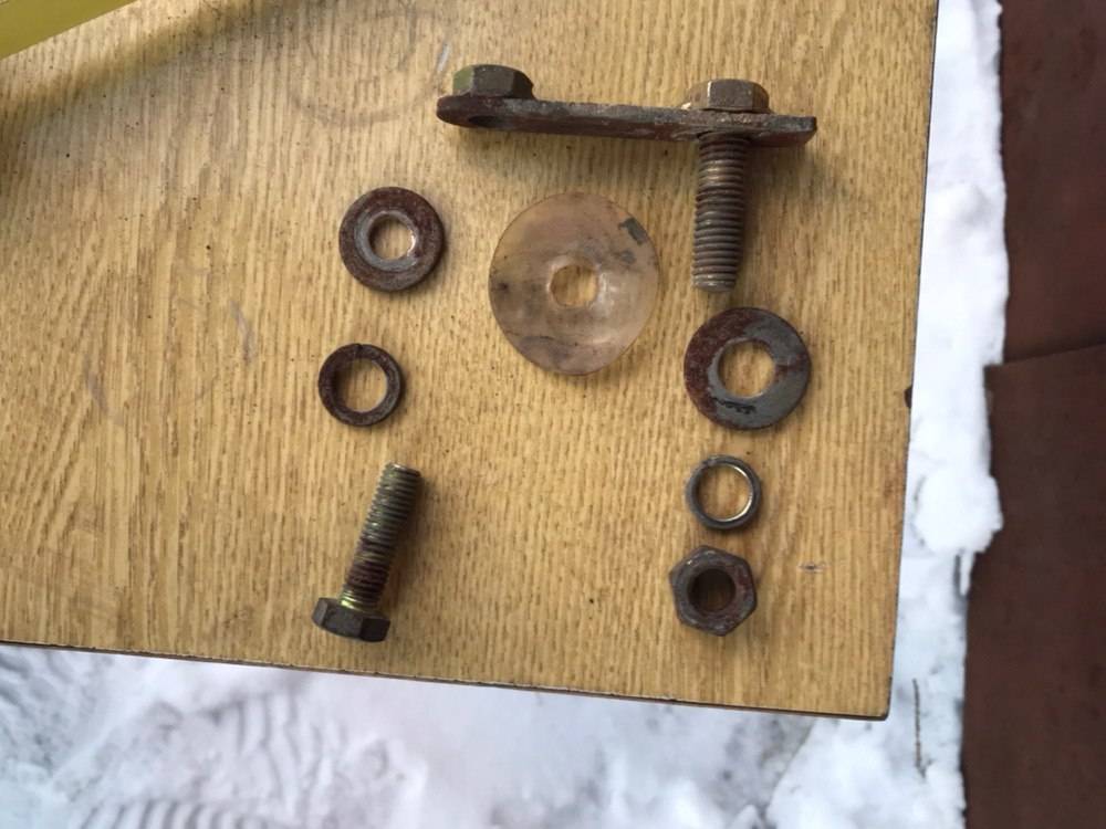

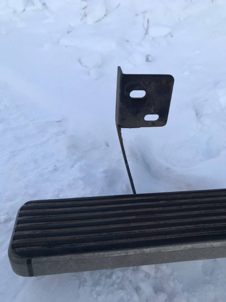

Пороги и крепёж. Вот сами пороги

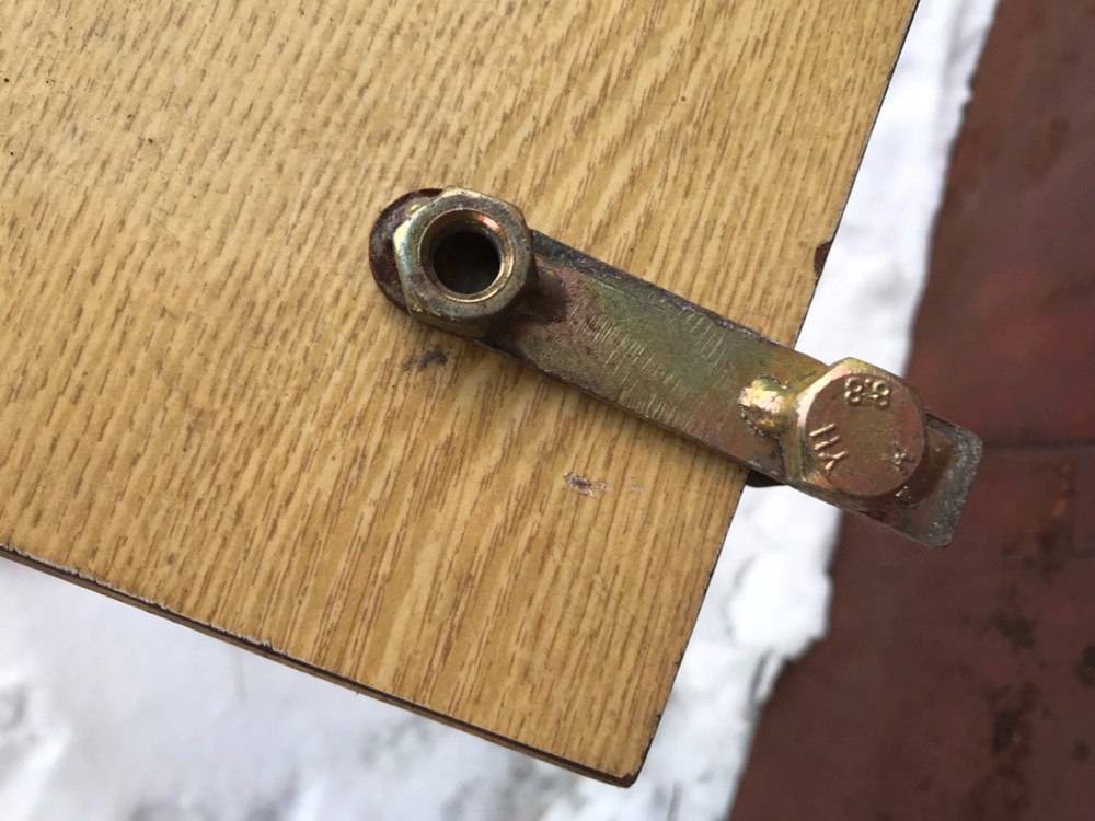

Вот такие нормальные уши
АР Александр Рэм Нижний Новгород 22 января 2019, 17:15
И собственно крепёж в родные дырки порогов самой кабины
АР Александр Рэм Нижний Новгород 22 января 2019, 17:16
Это просто пластина толщиной 3 мм, шириной примерно 17-18 мм и длиной 85 мм
АР Александр Рэм Нижний Новгород 22 января 2019, 17:17
Расстояние по центрам а-ля шпильки гайки 55 мм
АР Александр Рэм Нижний Новгород 22 января 2019, 17:20
Берётся эта приблуда за а-ля шпильку и вставляется в большую дырку, чтобы не провалилось на резьбу надевается пластиковая широкая шайба (очень плотно сидит). Далее порог накидывается на эти типо шпильки и закручивается гайками, и потом вторым болтиком вторая фиксация
АР Александр Рэм Нижний Новгород 22 января 2019, 17:21
Собственно всё просто. Дерзайте!
Мне кажется, что проще и правильнее новые резьбовые заклепки поставить
