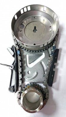

Был и есть характерный скрип или точнее сверчок , при малых оборотах, .
Поехав в одно сто : сказали что похожее на гидрики
2) мы по ходовой
3) цепь
Сверчок появляется только при малых оборотах или на падающих оборотах ( когда отпускаешь газ)
Вопрос это может быть цепь , вышедшей из строя успокоительных цепи

Yurii Yarotskyi Сверчок появляется только при малых оборотах или на падающих оборотах ( когда отпускаешь газ)
Вопрос это может быть цепь , вышедшей из стро…Тут нет успокоительных цепей

Yurii Yarotskyi Возможно ли что трётся об крышкуОчень маловероятно. Эта цепь не тянется. Я таких случаев не знаю. В сервисах их меняют, но "чисто для комплекта"
