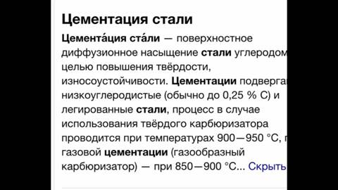

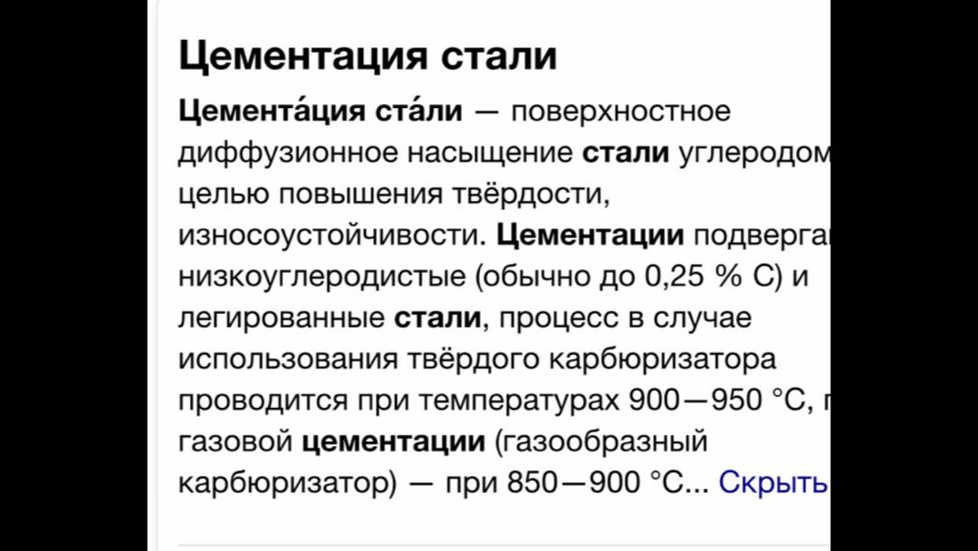

Я конечно плохо учился , но диограмму железо-углерод запомнил и всякие там мартенситы закалки и отпуска , а можно на костре нагреть и в ведре с водичкой закалить - и так и так закалится , не ?
Евгений Вознесенский Я конечно плохо учился , но диограмму железо-углерод запомнил и всякие там мартенситы закалки и отпуска , а можно на костре нагреть и в ведр…
Особую смесь металлов нагреть до особой температуры и медленно остужать до особой температуры. Примерно так у них.
ЕВ Евгений Вознесенский 15 июля 2020, 21:46
Все просто только Аносовский булат до сих пор воссоздать никто не может
Евгений Вознесенский Просто охладить не выйдет , это только один и этапов
Я в общем говорю. Секретных технологий вроде нет. Поезда на 350кмч они ведь создали. Все тупо упирается в качество конкретной детали, а это будет понятно после лаб анализа или в процессе эксплуатации
