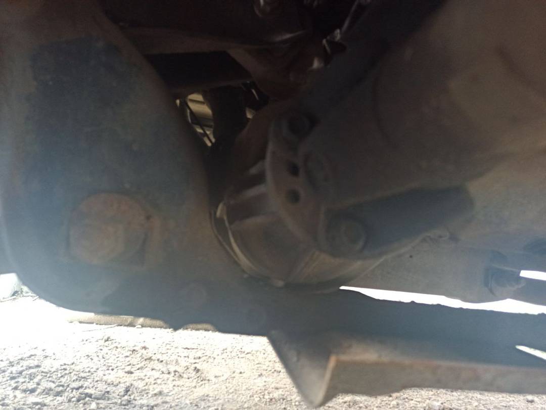

Отпилить там можно, но потом уже не вернуть так как было)))
К коробке он не может крепиться в приципе. Это исключего
У тебя торсионы. У него пружины. Там другая конструкция
Да, все подругому.
Пластина двигатель-коробка, но это не суть, в раму упрется
Это не рама, эт подрамник
Это рама.
Тут непонятно.
Подрамник откручеваетсч от рамы, но выступ рамы все равно мешает
Впринцепе ничего, только кулаки купить)
Еще рейку перенести и всего делов))

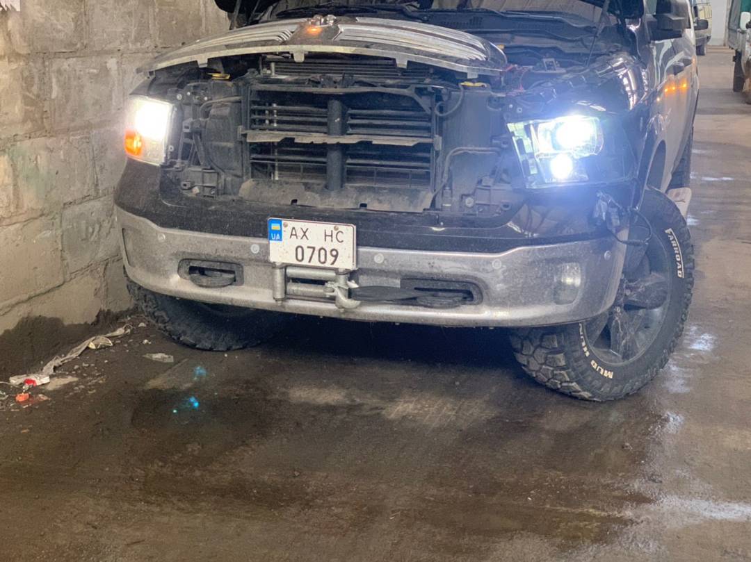

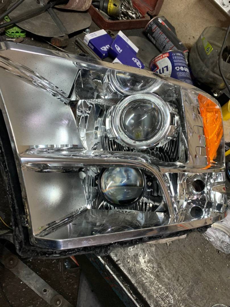

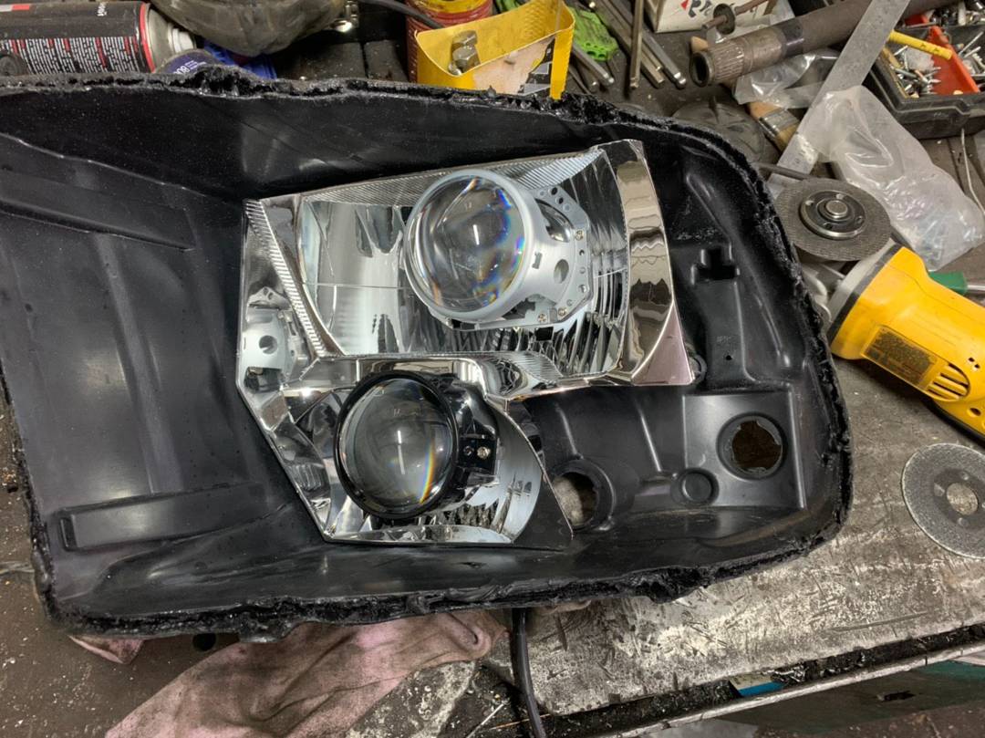

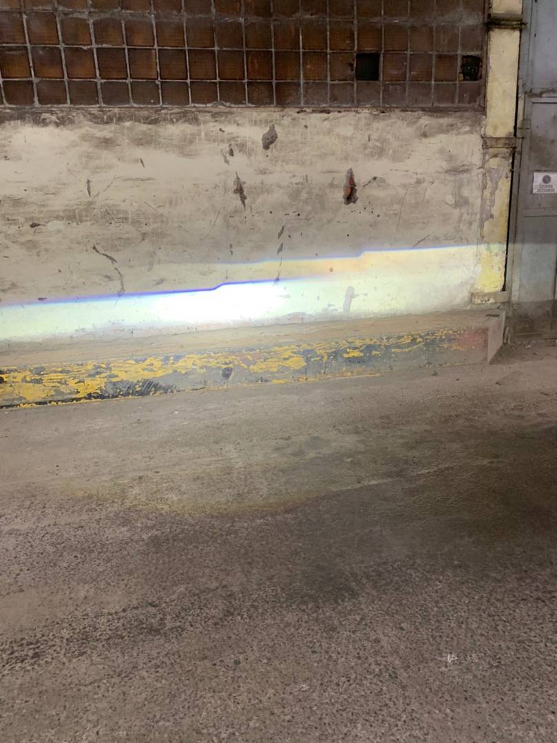

В продолжении темы про фары
Себе поставил лед линзы
3 и 2.5 дюйма
3 и 2.5 дюйма
Но мозг мне машина потрепала. Не хотела ни обманки никакие воспринимать, пытались програмно отключить мониторинг по фарам- тоже ничего не получилось
К Косте Dadu обратись, он мне в 2011 год ксенон прописывал и все проблемы с лед линзами ушли
Это не ты там в ютубах рам регулярно засаживаешь?))
