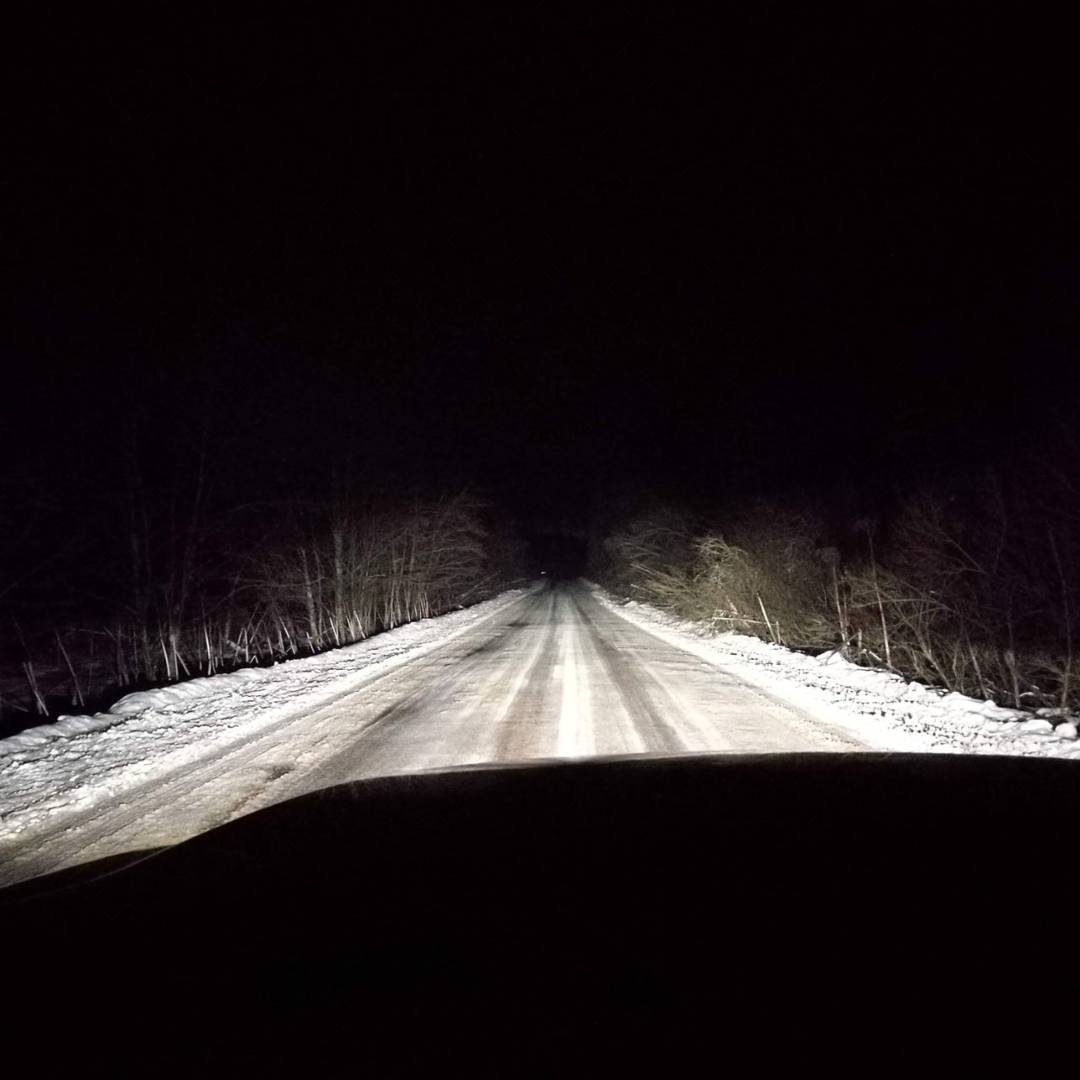

Ну вот, у меня сток рефлекторы, не слепят, граница не идеальная, но за этот бюджет лучше не сделать
На 3д принтере переходник под штатное крепление линзы и она как влитая занимает место
Иван Ну вот, у меня сток рефлекторы, не слепят, граница не идеальная, но за этот бюджет лучше не сделать
В сток рефлекторе не слепит только обычная лампа. Любая лед - источник свечения находится за пределом нити, а значит лучи идут не туда...

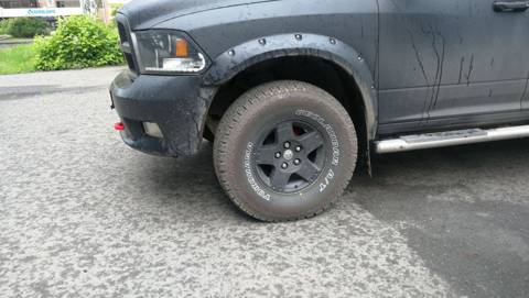

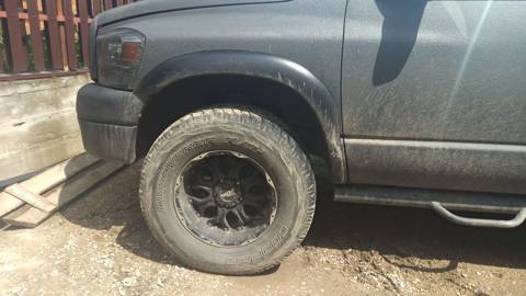

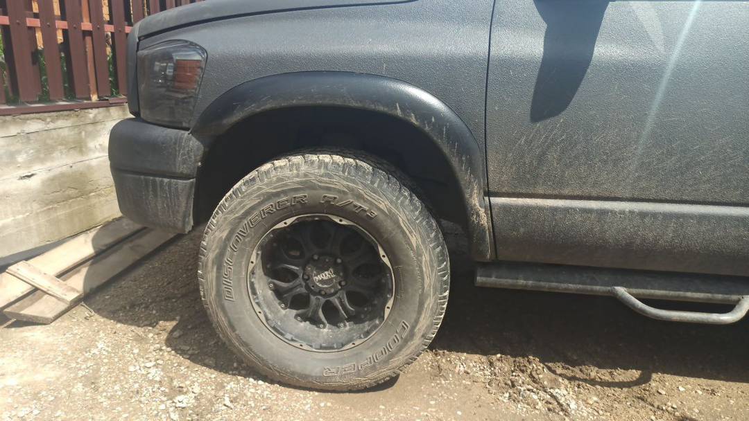

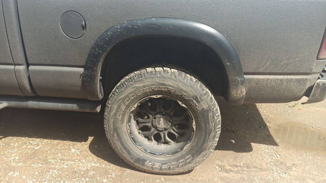

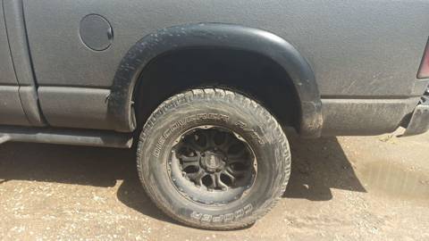

Спереди практически одинаково. Значит пружины не просели.
А Анатолич 7 июня 2020, 11:41
Если лифтовать, то опускать редуктор надо однозначно.
Там 4-5см получется, а с грузом жопа будет ниже передка.
А Анатолич 7 июня 2020, 11:46
С грузом всегда ниде, если нет пневмы
Редуктор и нижний рычаг опустить не так сложно, что делать с верхней шаровой?
Есть же киты рычагов для лифта, или там только усиленные?
Я посмотрел, чтобы редуктор скинуть ниже нужно отпелить часть рамы иначе его не опустить
У меня 3 ген, он прикреплен к подушкам двигателя и к корпусу коробки через свои крепления. Если его опускать, то он упрется в раму.
У меня другой 3 ген, может от твоего отличается там
