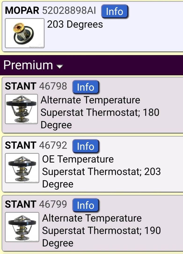

Соответственно 180, 190 и 203(штатный) градусов по фаренгейту

Я тебе говорю о ПРАКТИКЕ, а не тырнетных картинках
Анатолич Я тебе говорю о ПРАКТИКЕ, а не тырнетных картинках
Какая практика Саня? У станта вообще 3 три разных температуры!!! И моя практика как раз таки показывает что штатный работает на 95 и это вполне совпадает с заявлением производителя. И у кого-то еще есть рабочая температура тут 91-92гр на рэме?))
