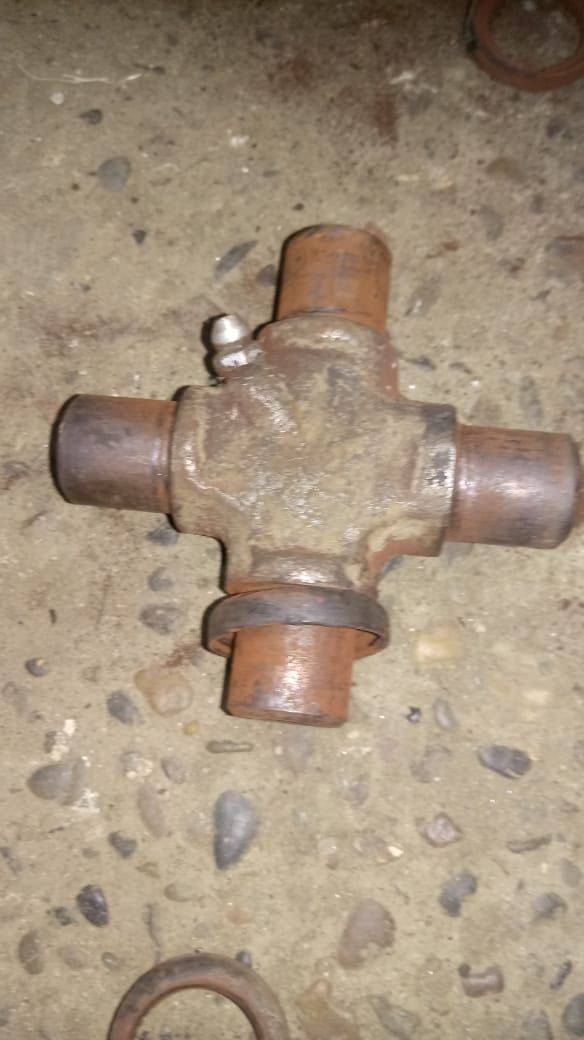

Evgeniy Geroyan Коллеги, добрый вечер. Сейчас был на сервисе. Возникло два вопроса. 1) Приговорили крестовину заднюю. Может кто знает, подходят ли от других…

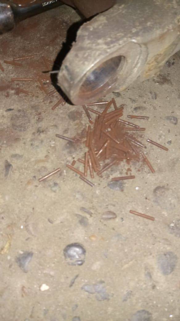

Сегодня тоже менял заднюю, это крестовина GMB gun30, отходила ровно 9 месяцев и такое состояние. Ставь только оригинал мопар или оригинал ниссан подходит ещё, они с нормальными резинками, все остальное дубликатное и китайское нужно шприцевать каждый месяц по идее
Да и по воде я кстати не ездил, только городская езда
Мне говорили, что если ставить не шприцуемую, то ходят долго.
Если ставить шприцуюмую, то ходят недолго, если не шприцевать, как-то так

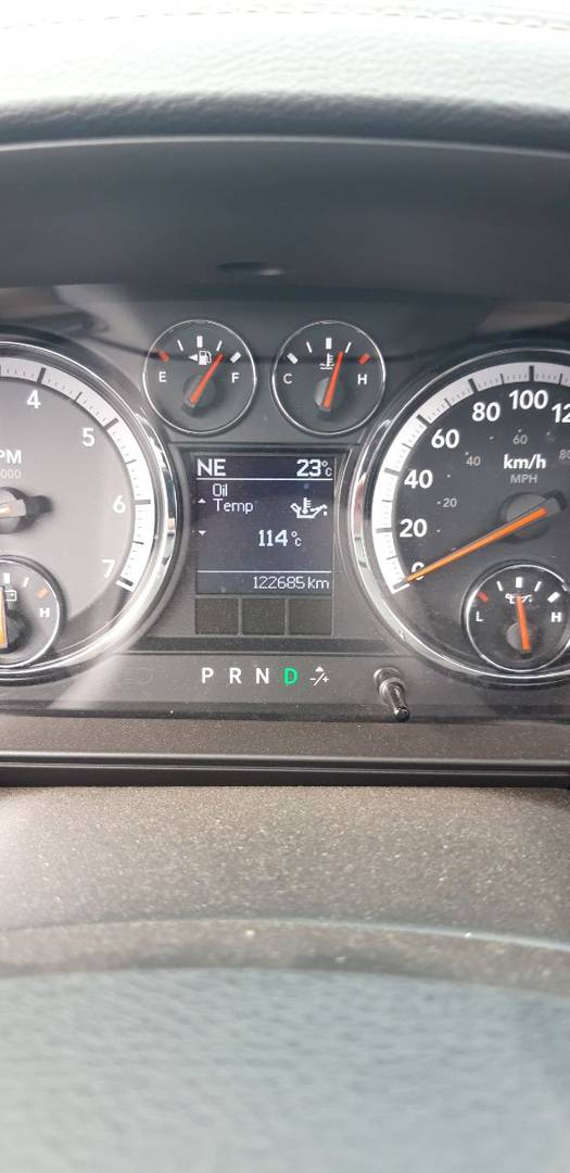

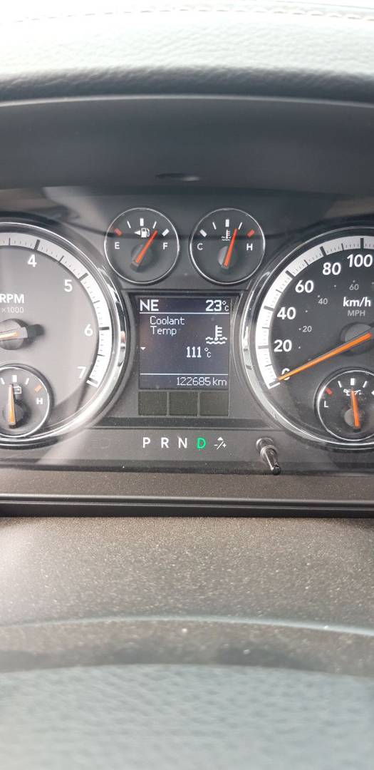

В пробке такое бывает, что температура масла больше тосола?
