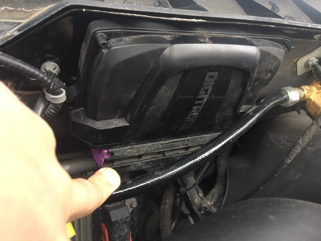

вот так изначально было и у меня подключено.. с одной катушки... ведь сигнальный только один проводочек, но когда включается ECO, то через раз отключается ГБО, т.к. катушка отключается рандомно, то одна то другая
или мы про разные проводочки говорим?
вот такие мозги у меня
причём есть еще такой-же RAM, ставили одновременно и у одного и того-же установщика... у второго всё норм
у меня - джекичан
менялись мозгами ради интереса, результат тот-же
но у нас у обоих проводочек один

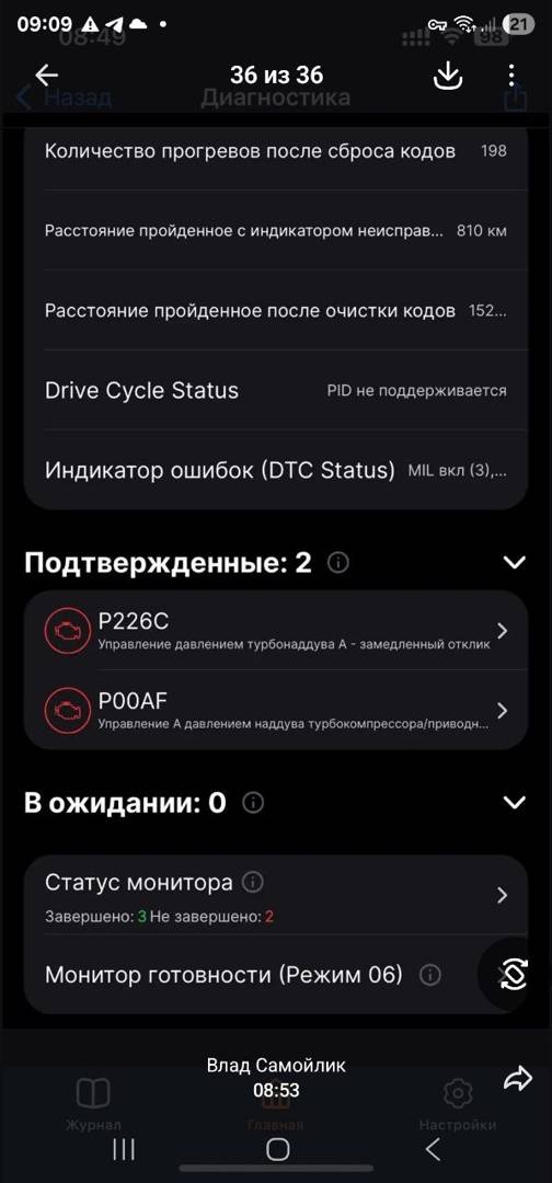

но то, что отключается при эко - это я могу понять... а вот ошибка по заслонке - вот тут проблема
и по просадке напряжения в дополнении
тут скорей всего похоже на проблему с изменением сопротивления в этой цепи при работе на ГАЗу

проблема в локализации самой проблемы :(
бо я уже на 500 баксов встрял при замене привода заслонки, который в итоге целый оказался
Харьков
угу
с августа месяца "борюсь"... пока безуспешно...
а по зиме - двойная печаль
с активным чеком удалённый запуск не работает
приходится каждый вечер сбрасывать ошибки, что бы утром сесть в "тёплуюю машину"
