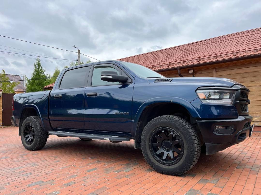

2013 год, диски 20х12 ет -44
Грязь летит всегда и со всех колёс. После полей весь кузов с крышей в комках грязи.
Я так полагаю, после полей любая Машина будет не самая чистая.
Со штатным вылетом j12 и не влезут.

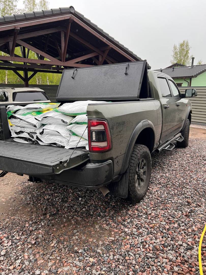

Я сразу купил с 12 диском. По этому другого не знаю. Ты имеешь ввиду, что стандартный диск, который помещается в арку, все равно закидывает машину?
Стоят буши и диски -19 по трассе один фиг по стекла в грязи.

Может кто сталкивался с реализацией Wide-body на зад? Машина только для асфальта.
Если в Америке пикапы это просто гавновозки для фермеров, то у нас в стране, благодаря растоможке, получилась дорогая машина. По этому, очень сомневаюсь, что кто-то будет колхозить не готовыми вариантами по расширению арок. Проще найти в интернете людей, которые делают формы из стеклопластика и заморочится с ним, расширить арку и покрасить.

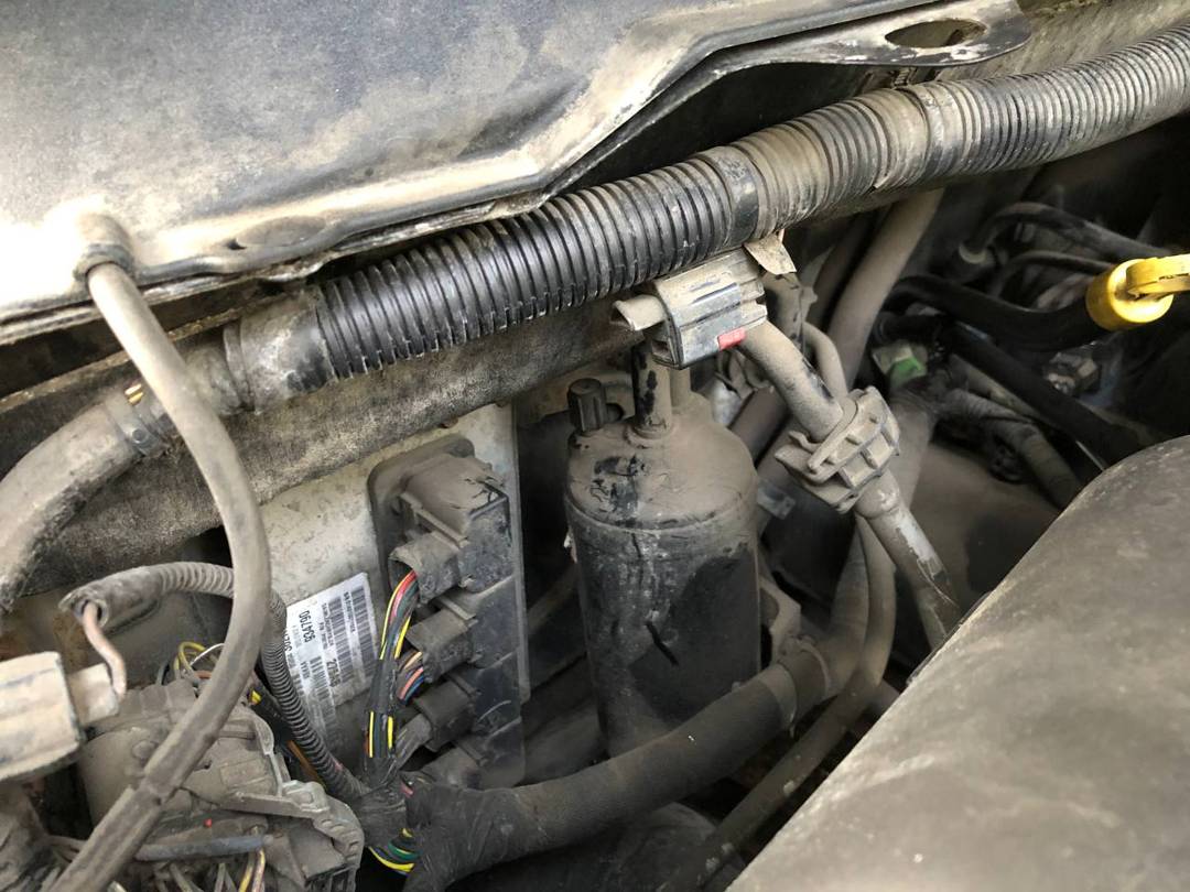

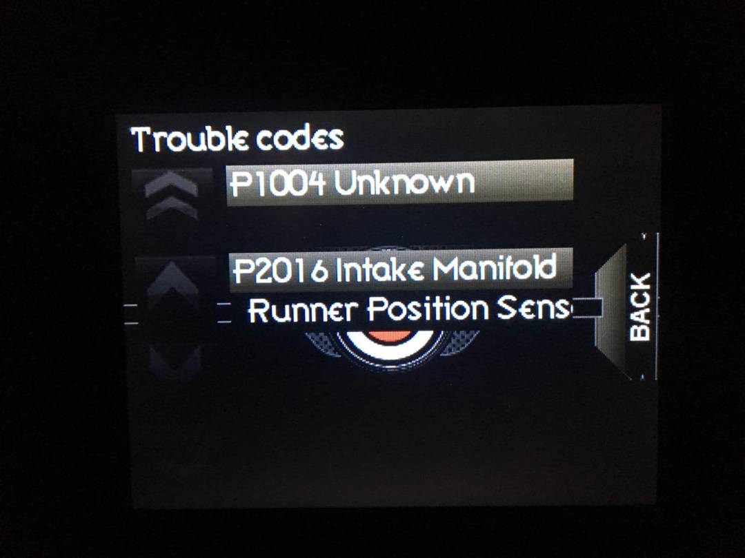

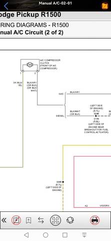

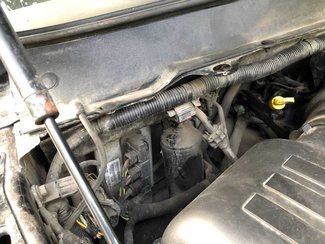

Есть проблемка... Ram 1500 2014 гв.

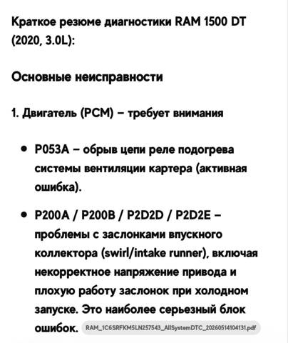

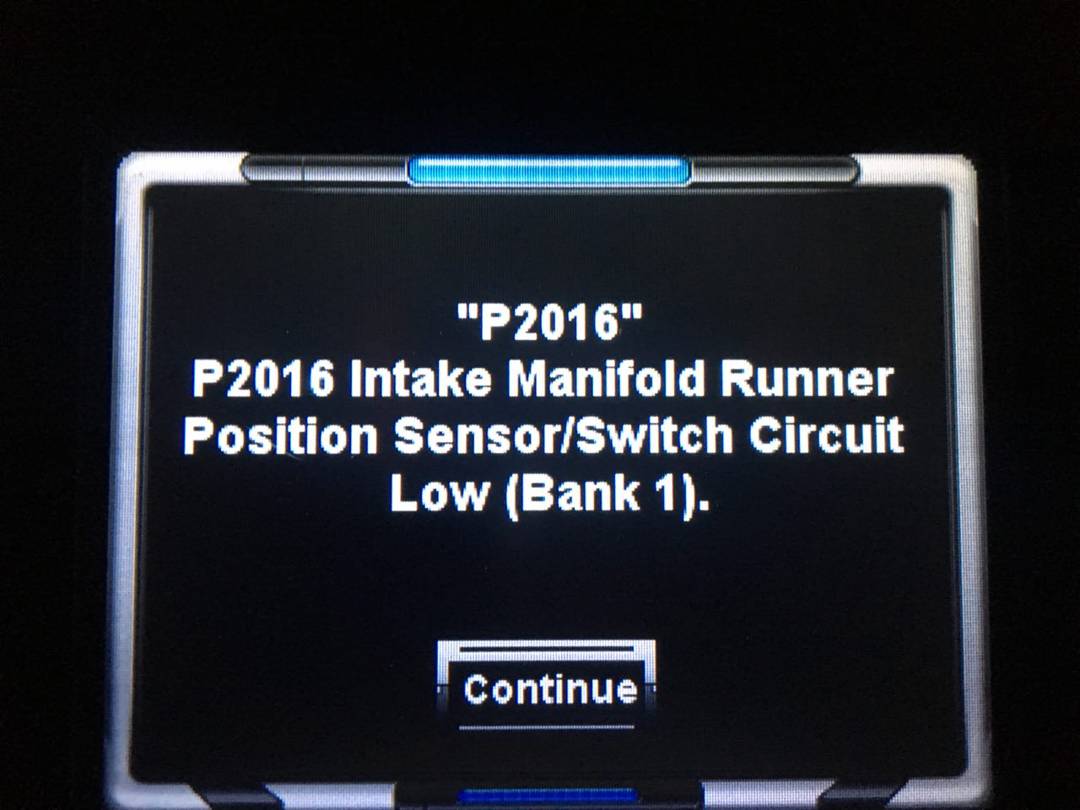

Установил ГБО! и появилась ошибка P1004 :)
ГБО запитали напрямую от аккума, а сигнальный взяли сначала с питания катушки, а потом перекинули на питание форсунки, ошибка эта не ушла... Периодически еще вылетает ошибка вместе с P1004 P2016...
Самое загадочное, что когда выключаешь кнопкой ГАЗ и катаешься на бензе - ошибка сама уходит в архив, как только обратно переходишь на ГБО - вылезает снова.
Ошибка выскакивает не сразу как только переключился на ГАЗ, может через 5 км, а может и через 15... зависимость от температуры не нашел, обороты при этом около 2к и едешь "внатяг".
Заказал и поменял ту заслонку, по которой ошибка лезет - не помогло... перепаковал провода в том разъёме - тоже не помогло... ну и это не удивительно, т.к. на Бензе ошибки этой нет!

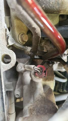

может у кого есть мысли по этому поводу?
ошибка заслонки во впускном коллеккторе
низкое напряжение, судя по ошибке
@Stortebeker твой выход😂😂😂

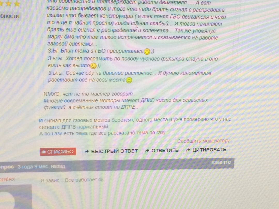

Из-за изменения сопротивлений в цепи форсунки может быть такое. На форуме в теме про ГБО советовали с какого-то датчика брат
а вот это интересненько
Поспрашивайте про сигнал с датчиков коленвала/распредвала.
Не могу найти на форуме точный ответ
А если взять прямо с замка зажигания?
хотя, там нельзя
там же непонятно, запущен мотор или нет
оки
ДПРВ - датчик положения распределительного вала.

да, я про него и говорю
