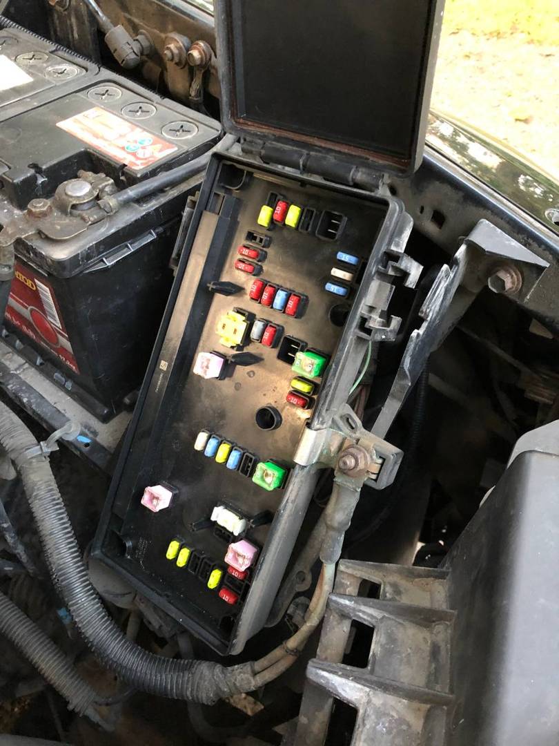

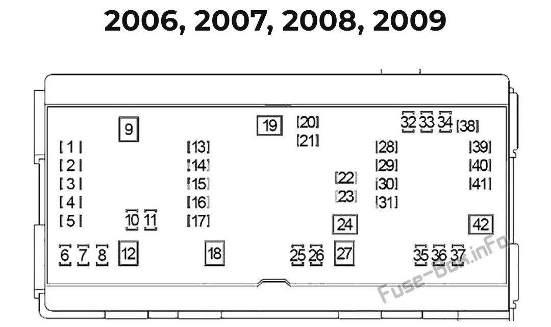

Всем привет!
Рам 2004 года.

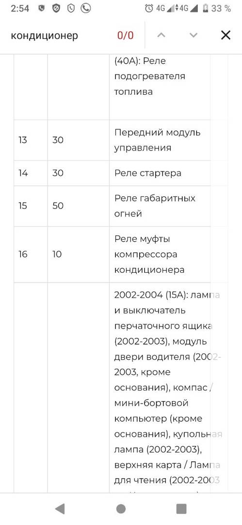

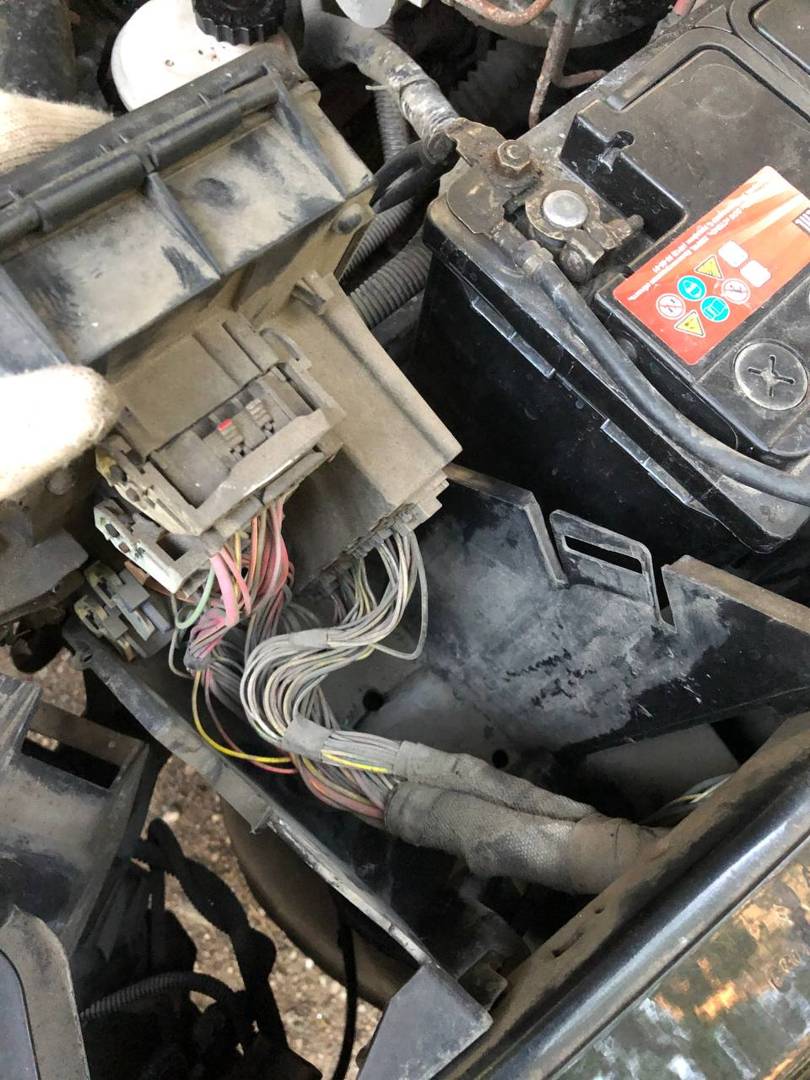

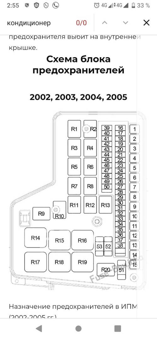

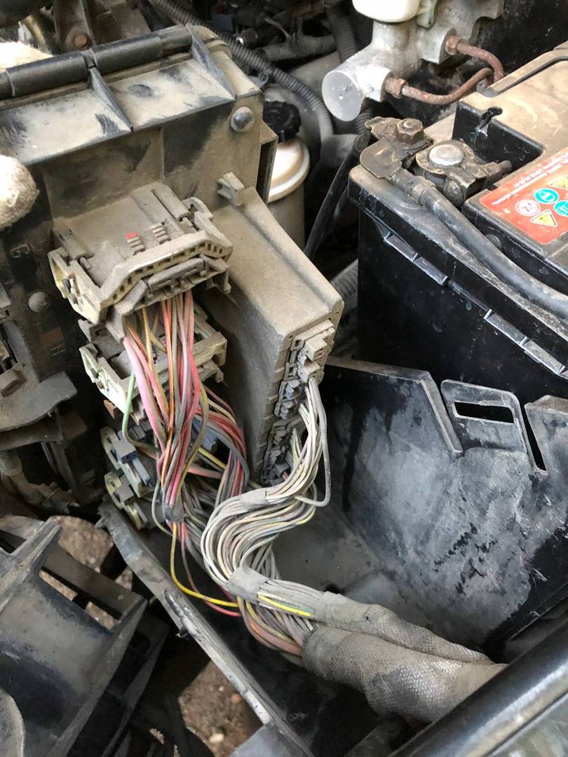

Никто не сталкивался с утечкой тока по 51 предохранителю, на сколько я понял проблема редкая и не понятная, даже на американских сайтах мало обсуждаема и решения ее я так и не нашёл.
ЗР Зимин Роман 24 декабря 2018, 20:34

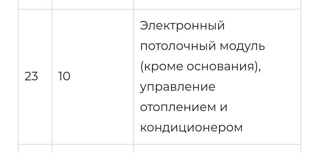

В разрыв - и клемы Акума амперметр, 51 судя по надписи приборка, подкапотное освещение, радио, но без него и свет в салоне не загорается года дверь открываешь, штатная сигналка ее фурычит, цз , пока не включишь зажигание.
ЗР Зимин Роман 24 декабря 2018, 20:39
Egor Uporov Отключить все потребители на 51 предохранителе и потом по 1 подключать. Методом проб и ошибок.
Как отключить штатную сигналку и освещение саллона? Снимал фишку с включения света в салоне. Утечка получается 2А без скачков. С подключённой фишкой прыгает от 1,5 до 3х. Через 5 минут засыпает и получаем 0.8А. Без 51 предохранителя сращу 0.07 А.
Магнитолу отключал. Она ни как не влияет на утечку.
ЗР Зимин Роман 24 декабря 2018, 20:44
Egor Uporov Подкапотный фонарь горит? Могут концевики в дверях, дофига вариантов. Разбирай салон и отключай фишки на 51ый предохранитель.
Подкапотный отключён, концевики как проверить? На открывание/закрывание реагируют, свет включают/гасят, на приборке открытая дверь не горит.
ЗР Зимин Роман 24 декабря 2018, 20:45
Вы плане вскрывать весь пучок проводов из моторного отсека и смотреть куда он расходится с 51 предохранителя? Кошмар...

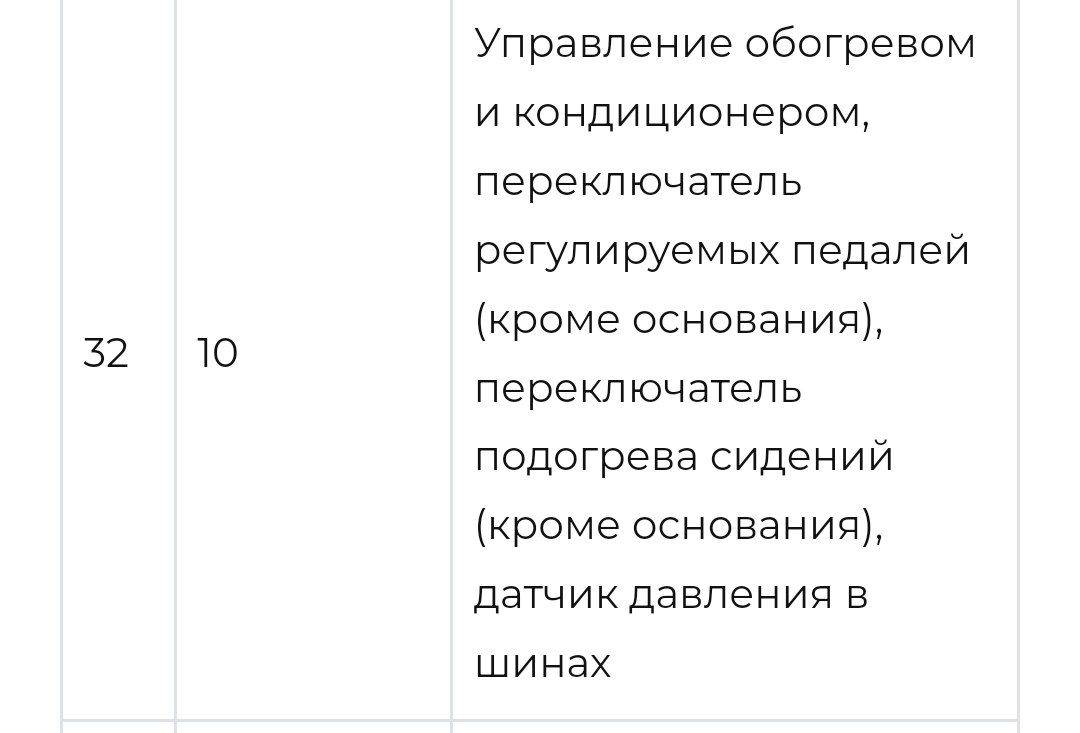

Нет, лучше найти электросхему и посмотреть куда приходят провода от этого предохранителя. А регулятор света в салоне есть? Стоит его проверить.
ЗР Зимин Роман 24 декабря 2018, 20:48
Egor Uporov Нет, лучше найти электросхему и посмотреть куда приходят провода от этого предохранителя. А регулятор света в салоне есть? Стоит его провери…
Точно 😁
Есть, регулирует, включает выключает. Вот как раз отключение этого блока даёт 2А с ним скачками
На форуме была тема про этот регулятор и там он тоже жрал аккумулятор. Без регулятора сколько остаётся потребления?
Повторюсь, нужно отключить всех потребителей и по 1 подключать, иначе это будет шоу «Битва Экстрасенсов»

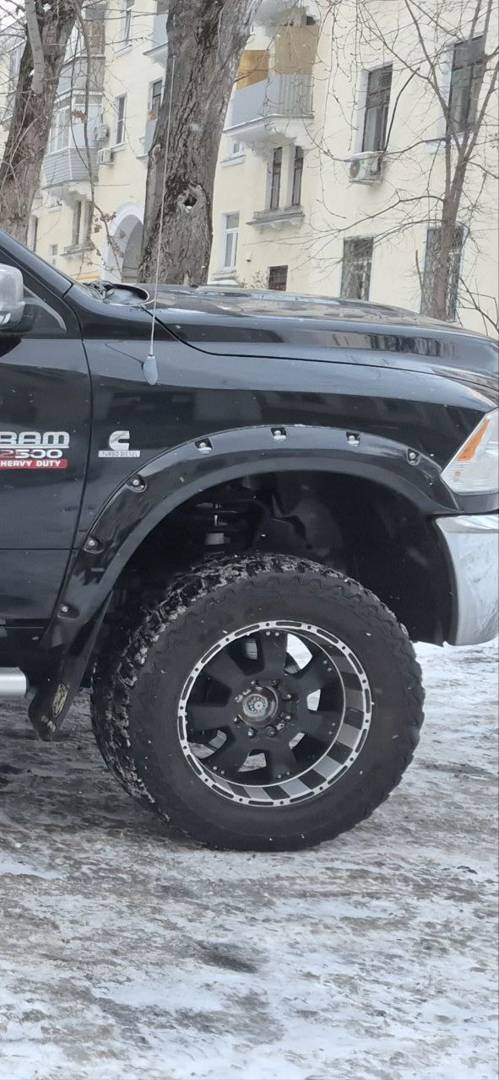

Я хочу поставить широкие задние колёса. Ищу приемлемый вариант расширения арок. И пока безуспешно.
ОЛ Олег Лапин 25 декабря 2018, 10:02
Из вводной: 6,4’ ramboxы и резина 355 +/-. Есть какие мысли?
У меня 325х60R20 резина. Никакие расширители не помогают, вся машина в грязище 😱
Особенно, если по мокрым полям гонять - обстрел кусками с кулак начинается 😂
