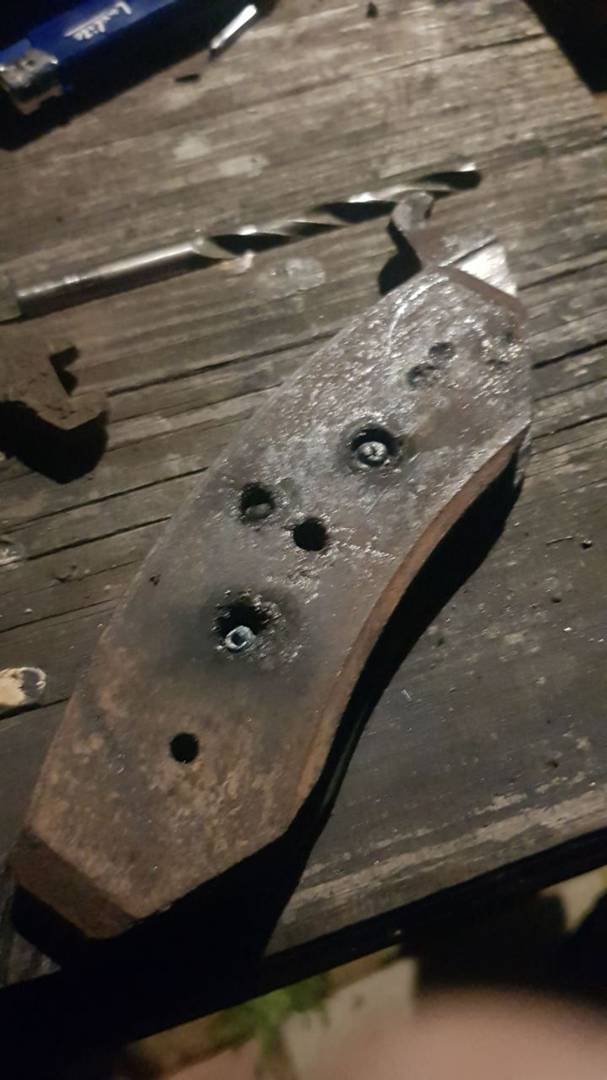

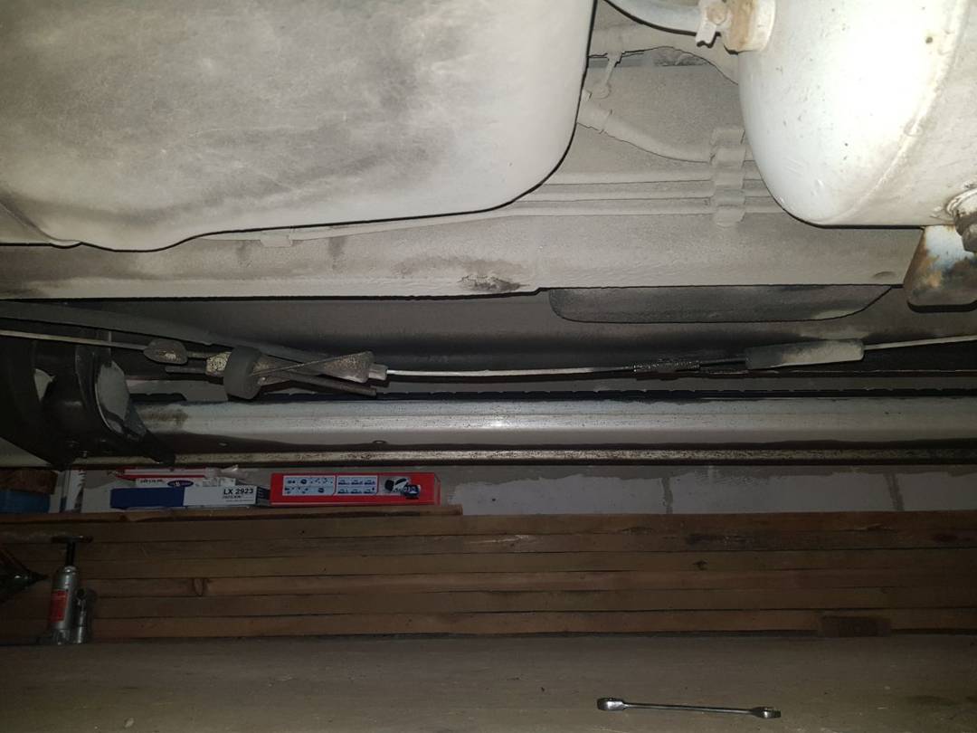

SO Sergey Orekhov 9 апреля 2020, 22:56

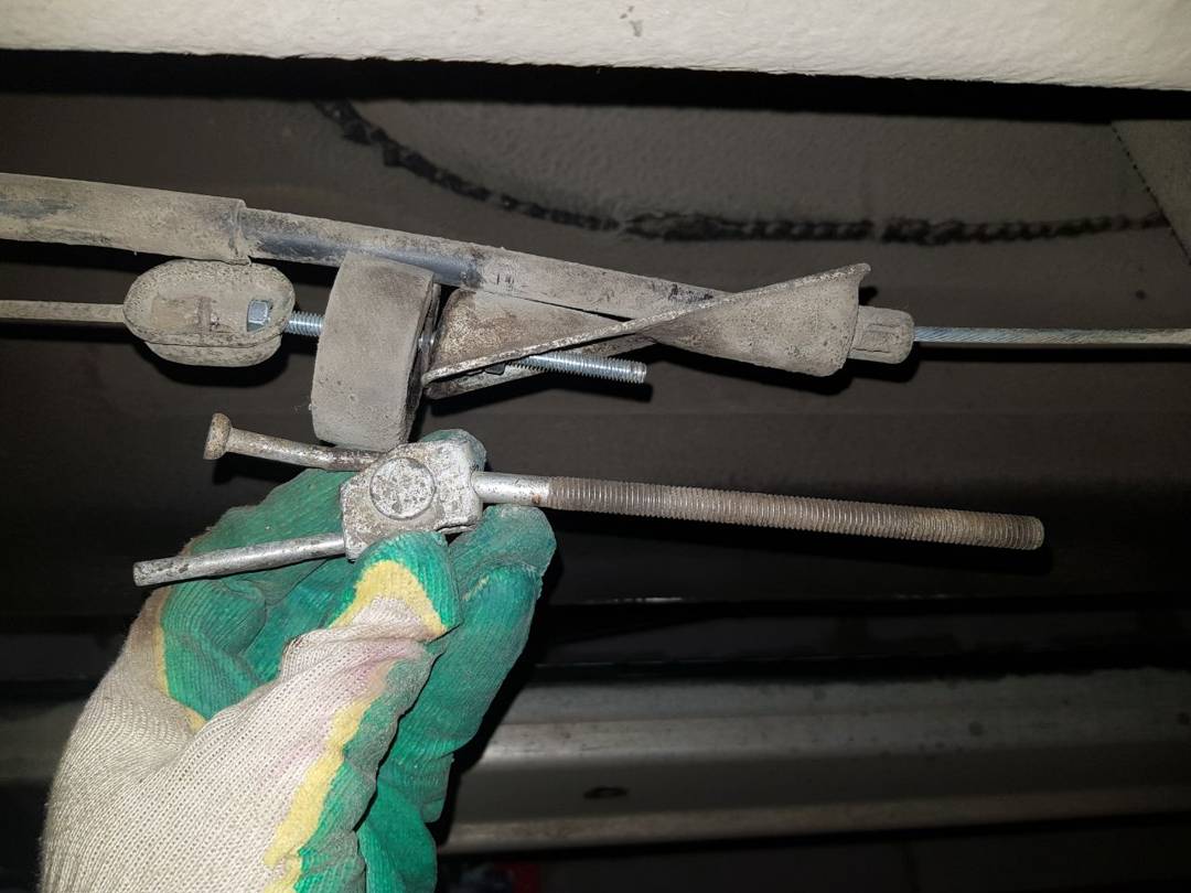

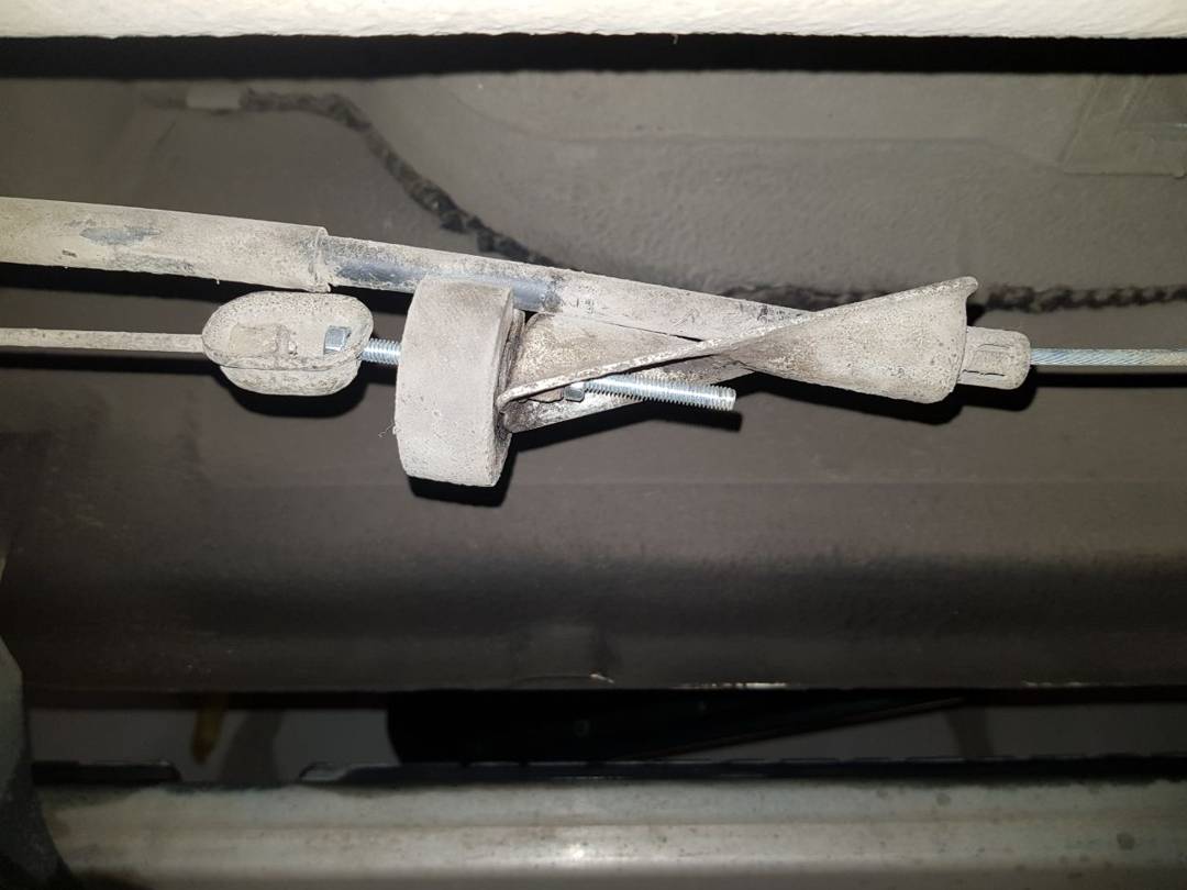

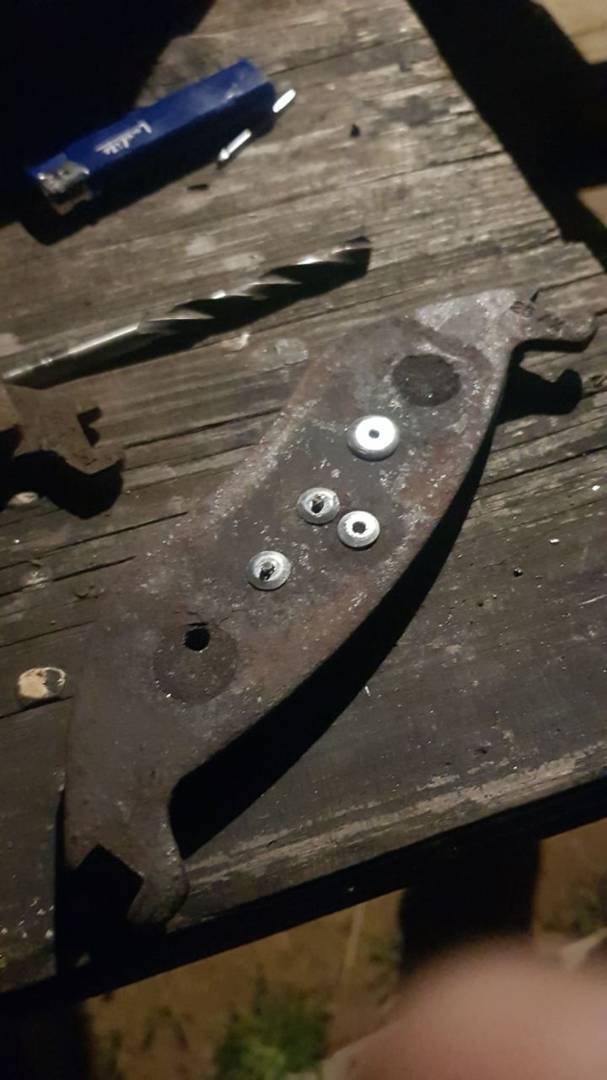

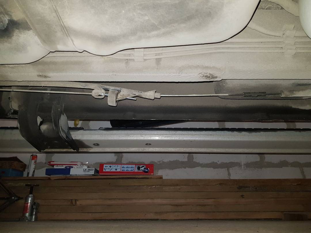

Имхо провисший трос ручника череват заклинившими колодками ручника и как следствие перегрев диска, суппорта и со всеми вытекающими....))
SO Sergey Orekhov 9 апреля 2020, 23:00
Что там колодки делают я знаю.... И знаю как все механизмы ручника закисают, и если не пользовались ручником давно, а потом стали то может закончиться плачевно))

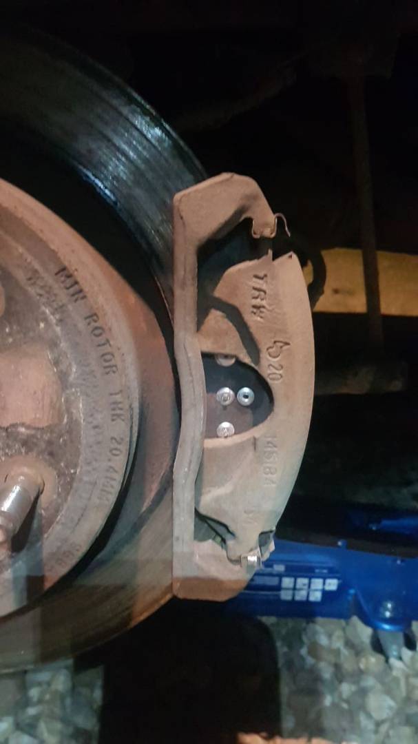

Оо, у меня ручник не сильно держит и раньше свист от заднего колеса шел, но слышно было только по трассе и летом. Поднимал зад, крутил колеса (двигателем) - ничего не слышно, кроме завывания воздуха. Не совсем понял как до колодок ручника добраться. Начал откручивать полуось, а из под нее закапало масло, дальше не полез
