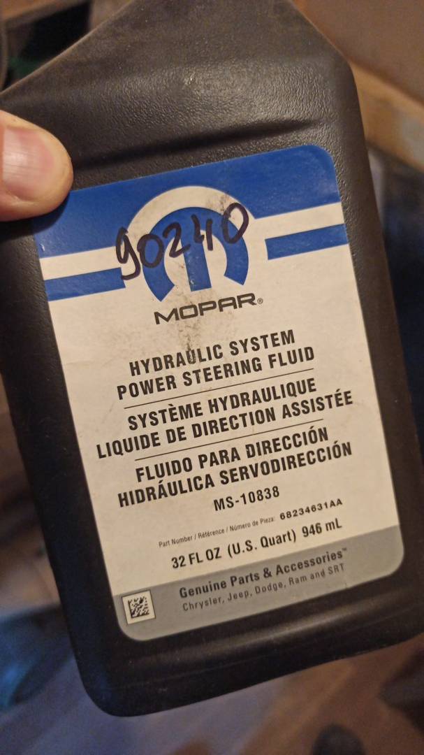

Василий Cadlpazzo Мне говорили что в штатах есть отдельное специальное именно для гуров, а не просто dot4.power steering fluid
Plantaciy Dot4 разве не тормозная жидкост?Она и есть
Вот такая есть немного, но она дорогущая
Можешь любого бренда
Брать

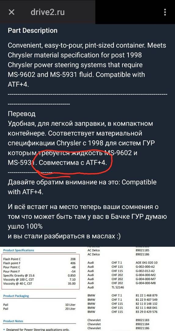

Анатолич Можешь залить Дексрон 3.Чем она от жидкости для гура отличается?
Plantaciy Чем она от жидкости для гура отличается?Нет такого понятия "жидкость доя гура"
Я догадывался о заговоре)
Возьму третий
Обычно в систему ГУР льют Дексрон 3 или 4
Я лью Мопар АТФ4+, чтобы не париться
Или его, где-то оставался после замены в акпп
Любой модешь взять АТФ
3 или 4
Заказал! А то уже пробег на нем за сотку перевалил давно
А вот на Каприсе у меня была PSF-ка, и там говорят АТФ лить нельзя
