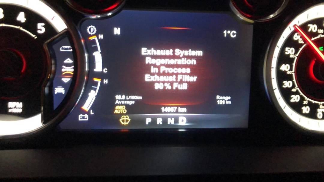

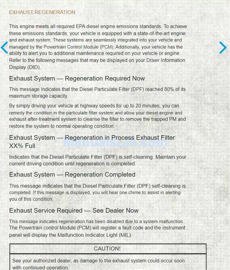

У знакомого засветился прожиг фильтра. Как он происходит и какие условия нужны? Подскажите у кого екодизель
СЖ Сергей Железяка 29 января 2020, 21:18
Что-то типа ехатьпо трассе со скоростью 90-100 и долго)
VГ Vlad Годовщина НН 29 января 2020, 21:21
И по опыту с другими дизелями, столб белого или серого дыма за тобой
С Сергей 29 января 2020, 21:34
Максим Брест 3.0д 2018 год У знакомого засветился прожиг фильтра. Как он происходит и какие условия нужны? Подскажите у кого екодизель
Опель просит нажать на газ и резко ускориться, периодически зимой просит после прогрева. Говна много сзади остаётся, да.

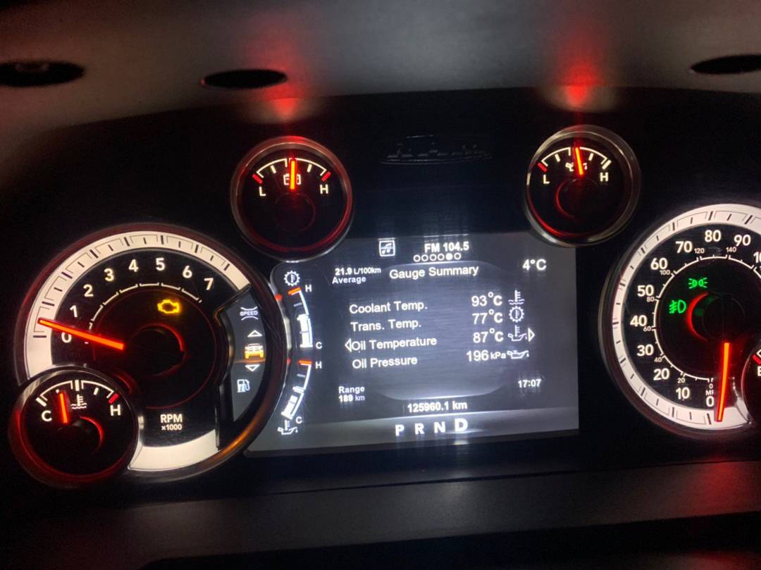

Подскажите- какое давление масла должно быть на прогретом моторе?(5.7 2015 год)
Машина выдаёт ошибку- р1524
КП Коля Питерский 29 января 2020, 21:57
У меня от масла зависит ...... на мопаре 215-219......... на ликвимоле тоже что-то до 190 с копеками падает. Ошибок нет
КП Коля Питерский 29 января 2020, 21:59
Evgenij Вложение
Температура коробаса если без нашрузок ехал то многоватая - у меня больше 45 редко поднимается🤷‍♂️
КП Коля Питерский 29 января 2020, 22:12
А по давлению на хорошо прогретый двс у кого как еще?
КП Коля Питерский 29 января 2020, 22:30
А показания на D , N , или P смотреть?........ Евгений я так понял на D делал.
Масло Kendall, менял 5 тыщ назад, но ошибка начала выпадать недавно
КП Коля Питерский 29 января 2020, 23:03
Думаю показания на D и N будут разные....... по идее на N мотору легче работать и поднимаются немного холостые и показания повыше
Завтра буду изучать дальше. Может с контактами что то
