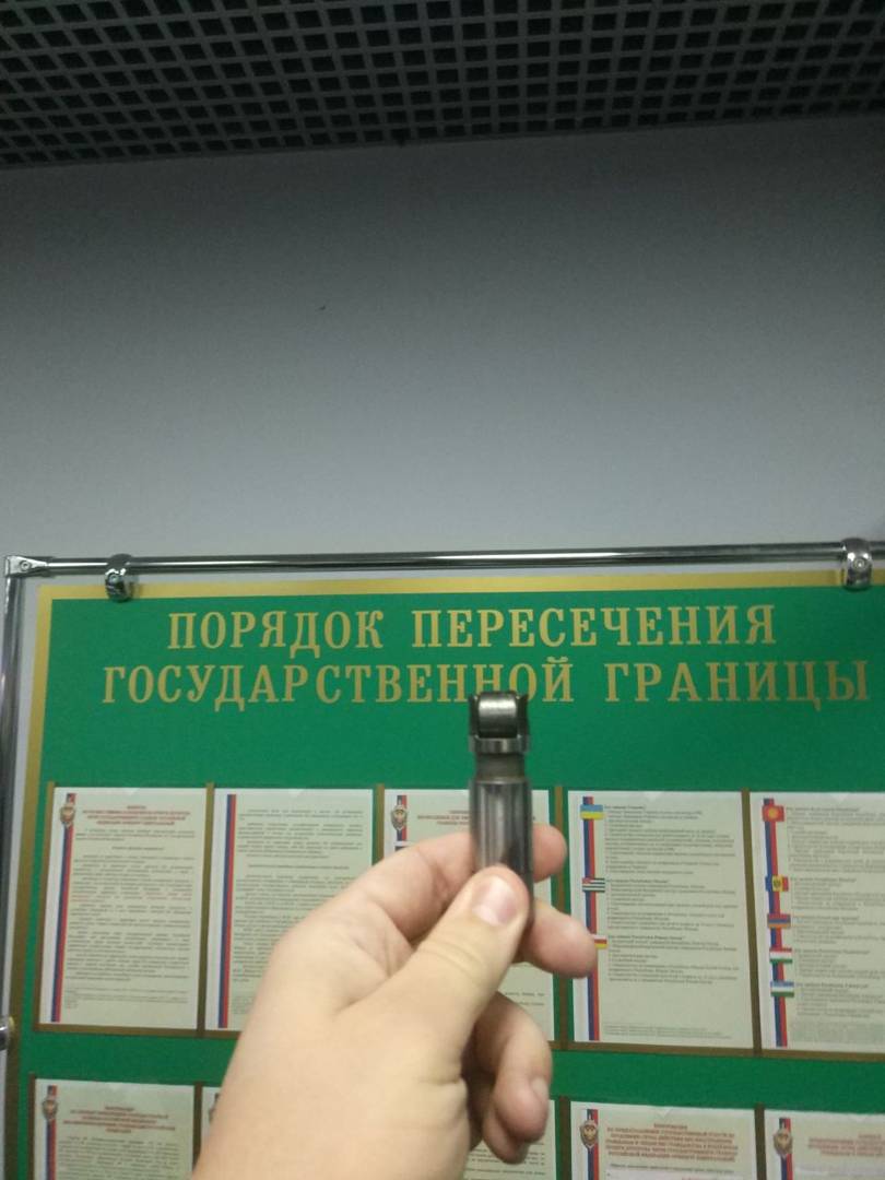

У меня шпильки были но звук секущегося воздуха больше похож на цоканье а этот глухой........ хотя нужно на живую слушать - по телефону может отличаться от оригинала.

Motoneiron Вложение

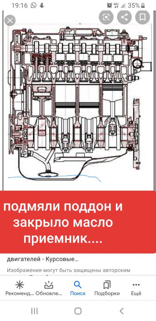

Поддон не мяли с низу, масло приемник наурыз паддон? Как бы нехватет масло. При прогреве масло более текучей становится и исчезает звук.... так было на практике...., но на другой машине
NN Nurlan Nurlan 28 января 2020, 17:08
Поддон не мяли с низу, масло приемник не бодмял паддон? Как бы нехватет масло. При прогреве масло более текучей становится и исчезает звук.... так было на практике...., но на другой машине
А как то понять можно откуда стук, мож к колектору приложить палку например, через неё послушать?
NN Nurlan Nurlan 28 января 2020, 17:12
Ну если шпильки там воздух, сиплый.... А тут стучание
Частота повышается, но на фоне больших оборотов он как бы тише становится

Авто слесарь эту лопатку ни как не принимал, но как промыли бензином поддон, стало ясно. Был след внутри поддона от масло приёмника.

Motoneiron Вложение
у меня похожий звук только тише, хз что это но езжу вроде всё норм, как сказал Анатолич «Забей, всё ништяк» (((: и у меня он постоянно
ОР Олег Ревин 28 января 2020, 18:19
У меня так же тарахтело пока 2 шпильки не заменил с правой стороны и все пропало
