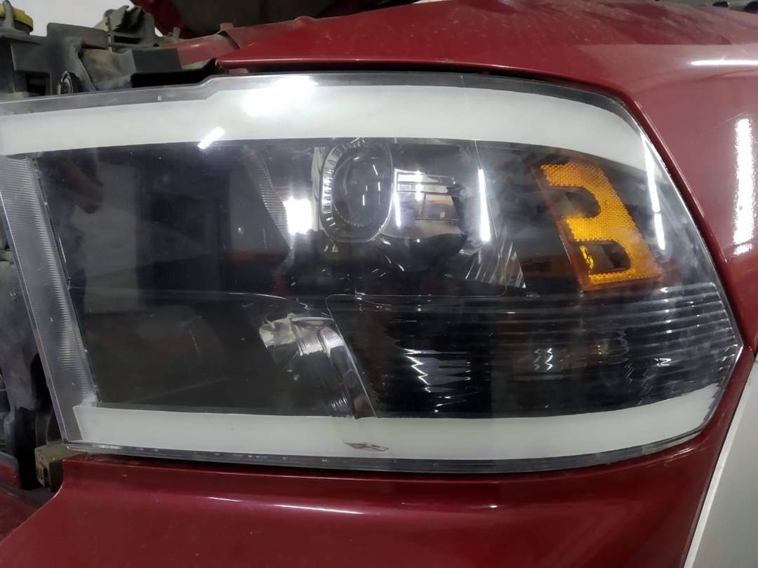

Либо приглушали бы их в два раза. Я так сделал у себя, работают как габариты.
А Анатолич 13 сентября 2019, 04:00
Ну и самый главный косяк: судя по видео, ДХО работают даже ночью, с основным светом. Они слепить будут конкретно встречку. Их надо было отключать или глушить при работе ближнего
