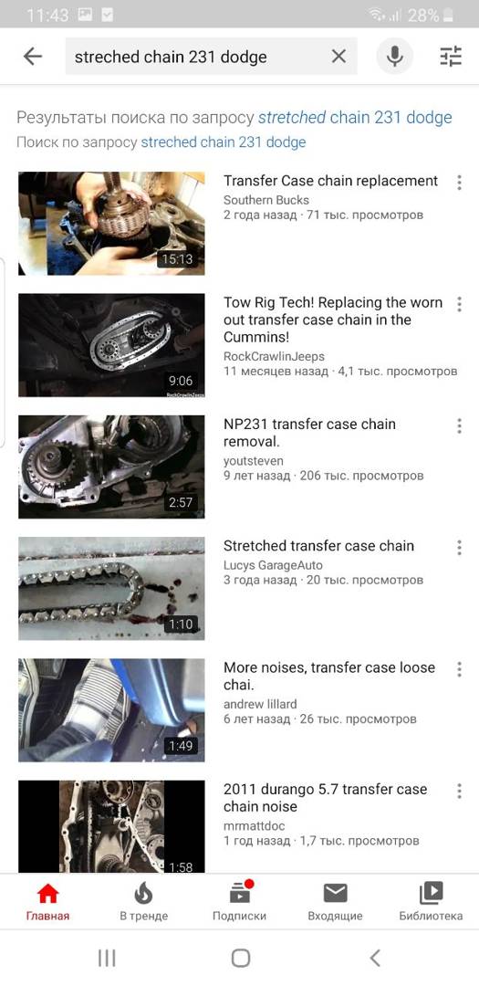

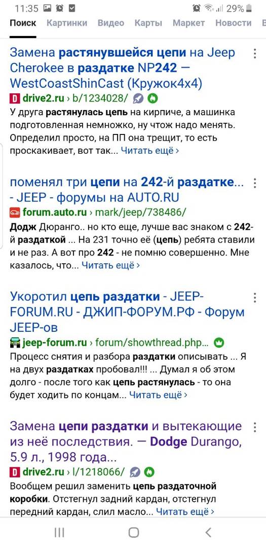

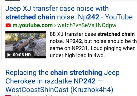

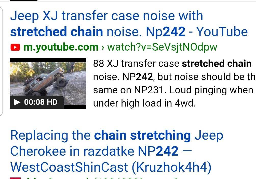

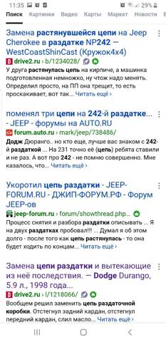

По поводу цепи - со временем тянется. Я менял цепь в двух рк. А так в целом , они надёжные и ходят долго. Цепь же гибнет в т.ч. на перетяжках с другими пикапами, на больших колесах при пониженой передаче в грязи с сильным тапком и прочих нагрузках. В 231 и 242 , точно, гибнет. На столько, точно, что если упереться, то найду фото вывешенных растянутой и новой цепи
А я даже спорить не стану, это более чем известно, не:)?
Брякает, особенно при движении назад
конечной фазе ее жизнь, на подъемах , например, по зыбкому грунту резких , на пониженой, из рк идут щелчки , проскальзывающей цепи, а колеса прокручиваются через раз , или идут щелчки, если цепь разболтана напрочь , то может слететь и разбить даже корпус рк. Также ее слышно, если упереться в большой паркбрик например и нажать на газ, под нагрузкой, если растянута - щёлкнет, а вообще , б.у. рк на предмет цепи проверяли: тормоз - газ
Я столько раковырял этих РК именно Крайслеровских и лично заказывал цепи, и вывешивал, что проще об этом почитать в интернете
Посмотреть видео на Ютюб штатовские , наши и т.д, там слышно , видно, понятно, есть комментарии и обсуждения

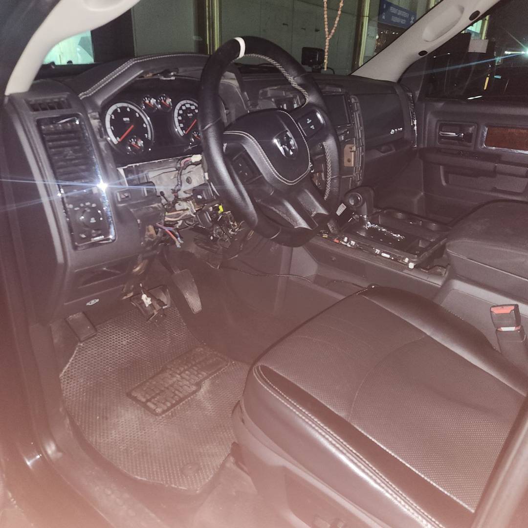

- круиз то работает, то не работает
- не переключается из P в D коробка, приходится глушить и снова заводить
- ошибка Р0571
Итог: лягушка педали тормоза?
- ошибка Р0571
Кто менял эту хрень? Как найти ее номер для заказа?
Здесь есть Алексей, я через него запчасти искал в штатах в т.ч, хотя многое и в наличии, но , а вообще, нужен вин и по нему в каталоге искать.
сейчас отвечу
Знаем-знаем) Спасибо
Окей
Вот, будет время погляди по этому запросу: 231, 242, 249 и так далее, ну, меняй просто в строке. Думаю, любопытно.
Ну там можно без Dodge, можно Chrysler, jeep, или просто по номерам РК
56038914AC
Приезжай починю тебе лягушку. Нечему в ней ломаться по сути
