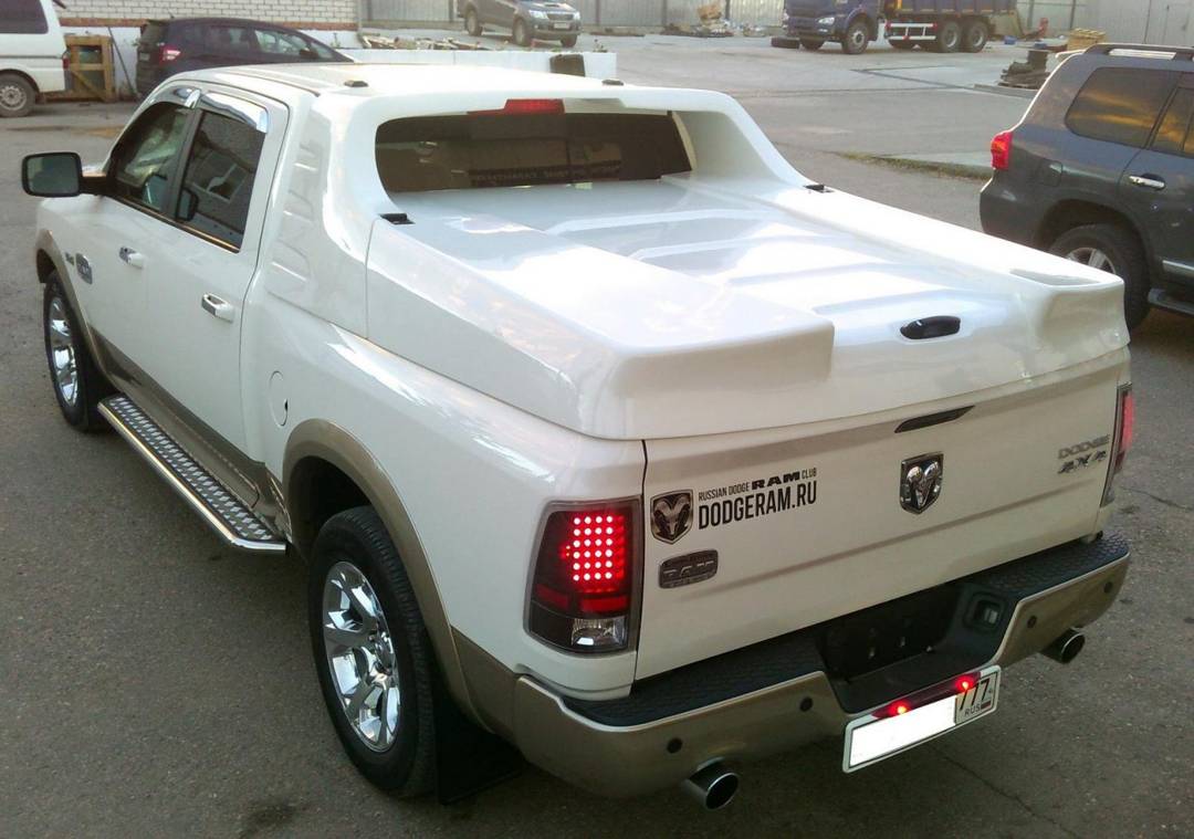

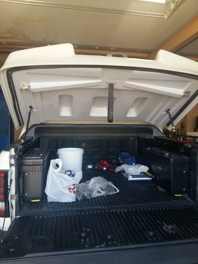

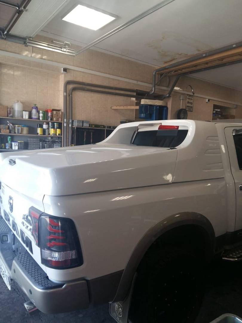

EG Evgeniy Geroyan 26 января 2020, 21:42

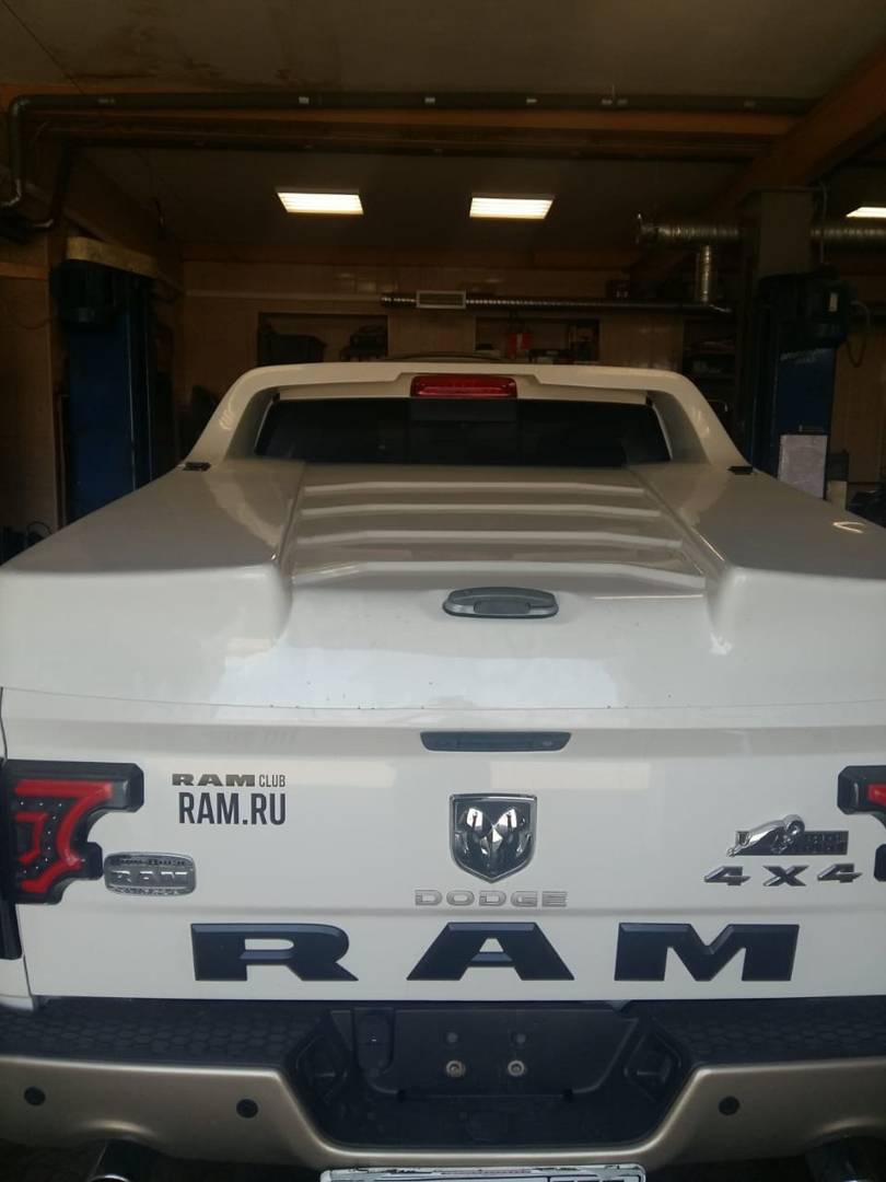

Добрый вечер, друзья. Видел подобные крышки только на L200 и на Хайлаксы. На Рэм такие тоже делают или это переделка?
АР Александр Рэм Нижний Новгород 26 января 2020, 21:50
Видел это в живую - нелепость.....не к лицу РАМу это точно. Либо крышка, либо кунг. А это хрень....
