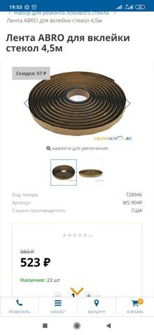

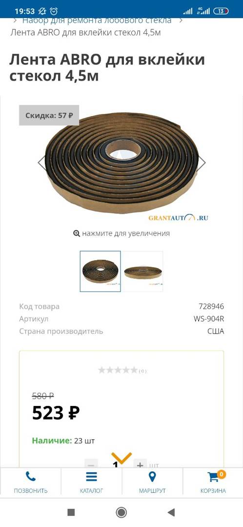

Я приклеил на ленту черную для фар, ее если нагреть оторвать можно, пока не течёт.
Вот такая
