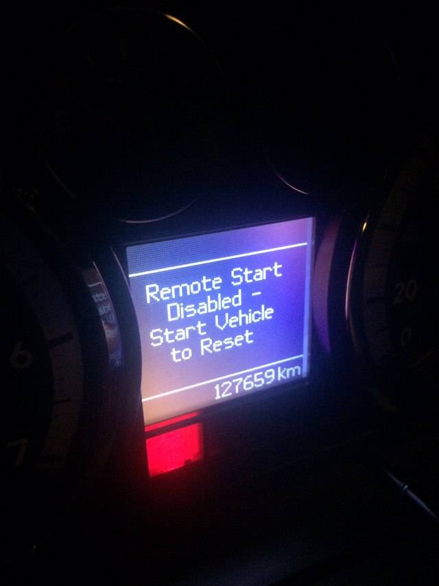

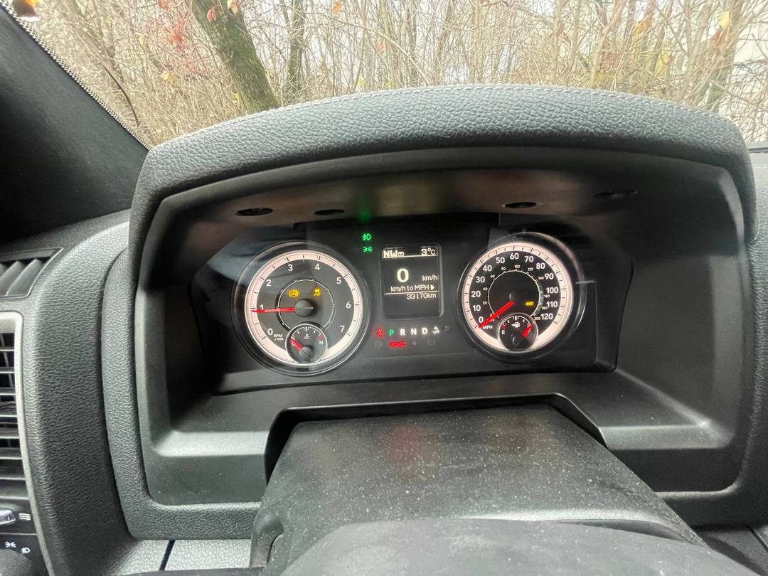

Парни, иногда после постановки на охрану ( через минут 20-30 ) срабатывает сигналка - по открытию на приборке кажет так
Что может быть?
Проблема редкая ( раз в месяц где-то)

Надпись эта будет всегда после сработки сигналки. Типа защита от дистанционного пуска, так как с машиной было что-то не то, так что не обращай внимания на надпись. Нужно понять, почему срабатывает сигналка. Возможно, отходит какой-то из контактов датчиков положения дверей или капота. Если проблема во влажную погоду только актуальна, то точно какой-то из контактов.
Ещё может гнать сам датчик. Попробуй подёргать все двери и капот, когда машина стоит на охране. У меня так датчик капота срабатывал периодически, а машина воспринимала это как попытку вскрытия капота.
Обычно датчик капота прописывается явно. Скорее всего не капот
Если он отвалился окончательно, то да, будет "hood ajar", а если открыть капот, когда тачка на сигналке (если её можно так назвать), то он воспринимает это как попытку вскрытия, и срабатывает сигналка
И надпись другая, как на фотке выше
Аа.. Ну мобыть.
У датчика нет понятия "отвалится окончательно". Либо есть контакт, либо нет
У меня такое было, пока окончательно не отвалился
Когда контакта нет постоянно, то hood ajar, а когда происходит кратковременная потеря контакта при закрытой машине, то срабатывает сигналка
Сопля там была: то есть контакт, то нет
Не сталкивался. Модет и так
Спасибо. Проверю
