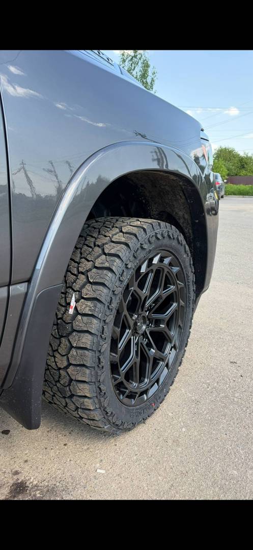

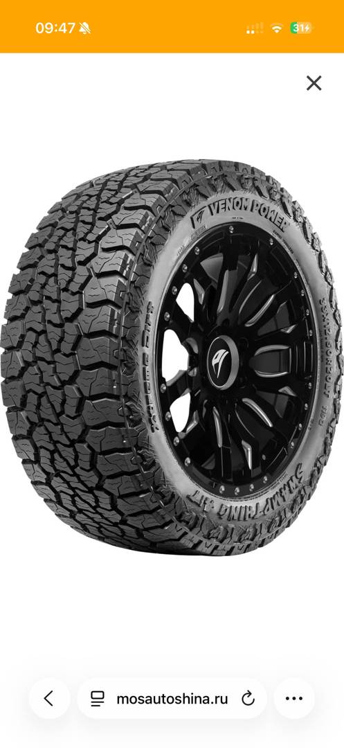

Парни, появилась мысль поставить 37" шины в своего 1500 вместо 35ых, гоняет кто-нибудь на 37" на 1500 на 4ген?
Не надо это, но если надуманшь то только через установку подрамника и пары 4.56
Сателлиты помирать часто будут если впирать на 37
Ещё и лифт делать надо
А есть кто реально ездит на них?

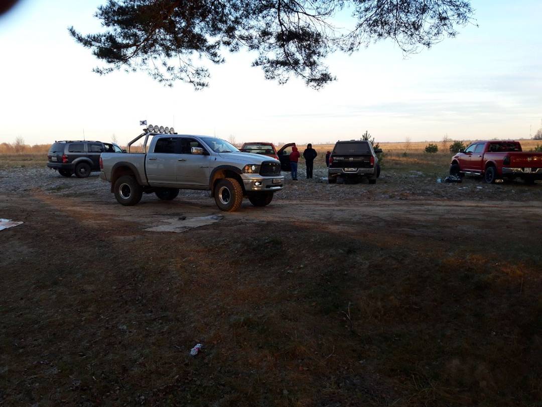

Морпех Макс не ?
Да, у него пара 4.1, говорит лучше бы 4.56 ставил
С подрамником, о том и говорил
Да, у него 37. Я его катал тогда весь день, а он бухал 😁 Машина очень даже неплохо едет, рулится. Я думал, будет хуже. Но очень-очень гуд.

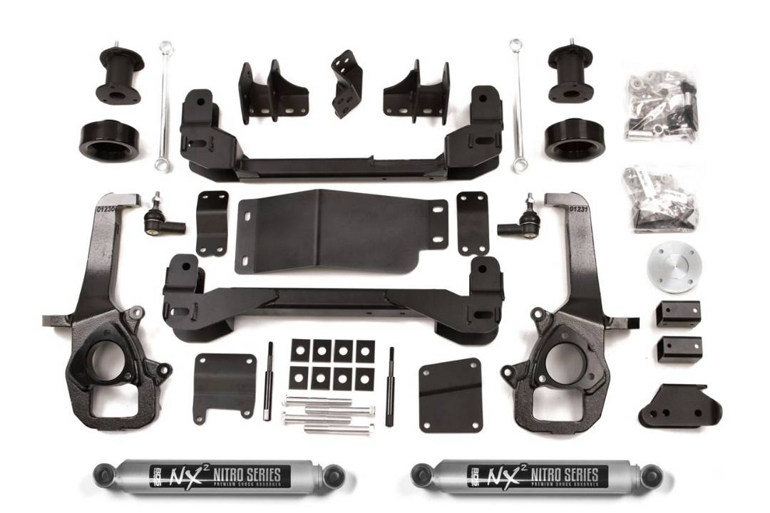

Подрамник то нафига ?
Лифт там 4+2 насколько помню
Затем чтоб кастор стоял нормально и шарики на рычагах не рвало, с таким лифтом он обязателен и у Макса стоит в том числе. У него BDS если не ошибаюсь комплект плюс бодик. Без подрамника 37" ты просто никак не впихнёшь.
Там и кулаки длинные также у подрамника прилагаются естессно. Сейчас фото пошукаю, было где-то
Уотэто
Две п-образные железяки Анатолич это подрамники
