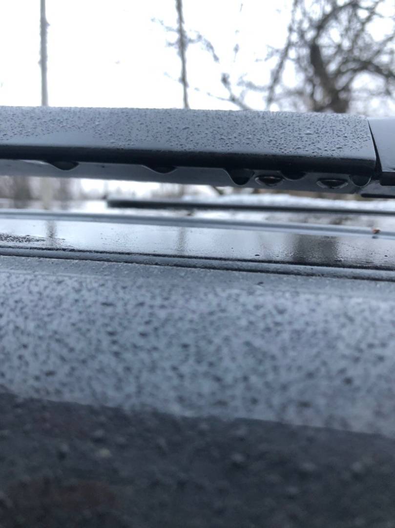

Всем привет. Очередная херня с люком теперь он плотно не закрывается . Куда смотреть ? Что может быть ?
ОР Олег Ревин 31 декабря 2019, 09:42
Получается он его закрывает в уровень и зачем то потом приоткрывает
ВC Василий Cadlpazzo 31 декабря 2019, 10:14
Олег Ревин Вложение
Калибровать кнопками открытия/закрытия скорее всего, инструкция поищи в сети. На джипах что то вроде полностью открыть с подъёмом угла вверх и закрыть и так 7 раз и после на открытом вверх зажимать кнопку и держать секунд 10, уже не помню точно но уверен что для джипов так было, лично делал. Поищи в сети
ОР Олег Ревин 31 декабря 2019, 10:16
Он у меня замёрз и я его туда сюда открывал мож что сбилось
