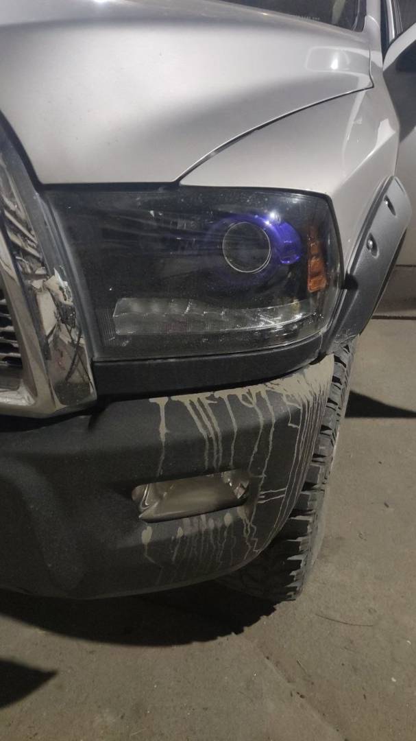

Кто розетку фаркопа ставил на 2013+? Не могу повороты найти. Только с габаритом.
Про адаптеры знаю. Вопрос есть ли чистый поворот в машине?
Нету
Есть. Тащи спереди
Не нашел. С габаритом все
Передние повороты должны быть чистые
Либо зеркала
Спереди есть конечно
Задние только разделение программно
Габарит висит с поворотами
В зеркала полезу
Повторюсь: передние повороты ЧИСТЫЕ.
Подскажи где
На 09-12 точно есть на блоке спереди, думаю на 13+ аналогично
Да, и какой смысл лезть в зеркала, если любой более менее грамотный электрик найдёт сигнал под панелью
Смотря сколько эта работа обойдётся. Может дешевле адаптер купить на 5тр и не париться 😁😁
На 12 годе брали с фар. На 13-м ищем... Не найдем никак
Адаптеры у @Karbotron были в наличии
На фаре есть, на форуме есть распиновка разъёма.
Я уже устал скидывать ссылку...
Думаю адаптер за 5тр будет дешевле всяко) у моего электрика это было дело принципа найти😁

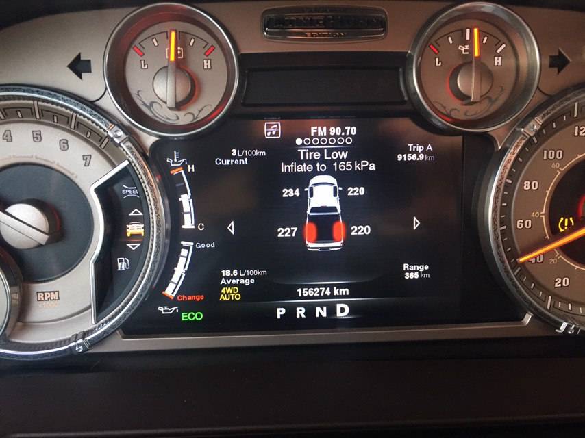

Мужики, вопрос, через альфаОбд уменьшил порог давления на 165кПа, а они все равно при понижении давления меньше двух выдают ошибку, может ещё в каком то блоке надо поменять данные значения?
Адаптера в Ростове нет. Нужен срочно фаркоп. Поэтому ищем
У Леши в Москве есть, ну. Что там до Ростова
Не успеют отправить
Установка фар 13+ на 09-12 тема на форуме, последние страницы
Мы то отправим, тот же СДЕК. Но вот когда он придет в Ростов, вот в чем вопрос.
Спасибо
Проще на прицепе поставить двухнитиевую лампу в стоп, а поворотник заклеить какой-либо отражайкой
После изменения нужно передернуть данные в блоке, но для этого нужно знать пин код свой.
Могу инструкцию кинуть. Пинкод - взять у наших сервисменов. У наших пару тыс рублей жто стоит. У америкосов 30 баксов
Да, если сменить регион - будет писать в барвх. Имх понятнее :)
Да, очень было бы интересно, скиньте пожалуйста сюда либо в личку. А под сервисменами кто у нас имеется ввиду?) кому лучше написать за пин кодом?)
