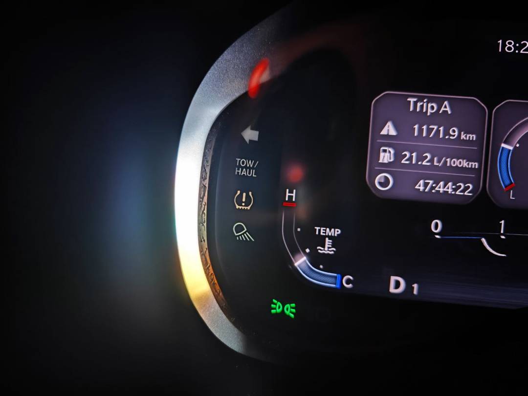

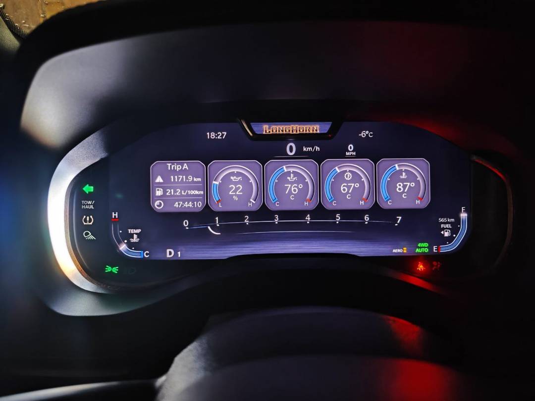

Слушайте, у меня у одного температура наружнего воздуха на приборке обновляется раз в 2 дня?😂 или очередной глюк электрики?)
Скок показывает ?
Так то она раз в минуту точно обновляется
У меня такую картинку окисел в разъёме на датчик, что у вод.фары давал. Иголкой почистил и диэлектриком залил.
2 дня висела -35, хотя у нас уже -11 стало кще вчера)

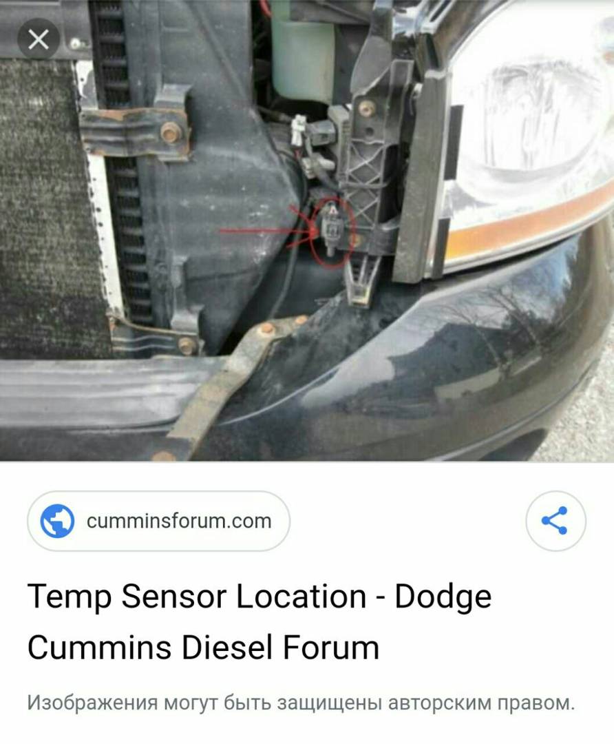

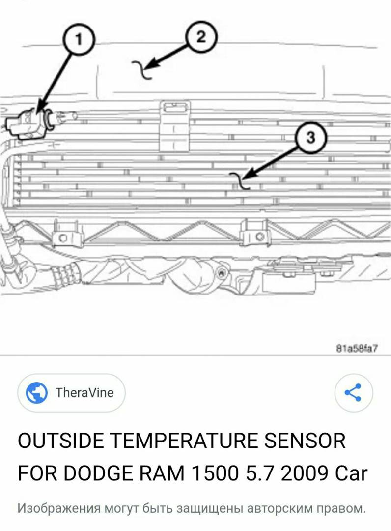

А где этот датчик? Ни тот, что на капоте?
Вроде перед радиатором висит
Или слева возле фары.. Помню, что видел, а где точно - не помню..
Похоже под номером 1
Это на 3ген

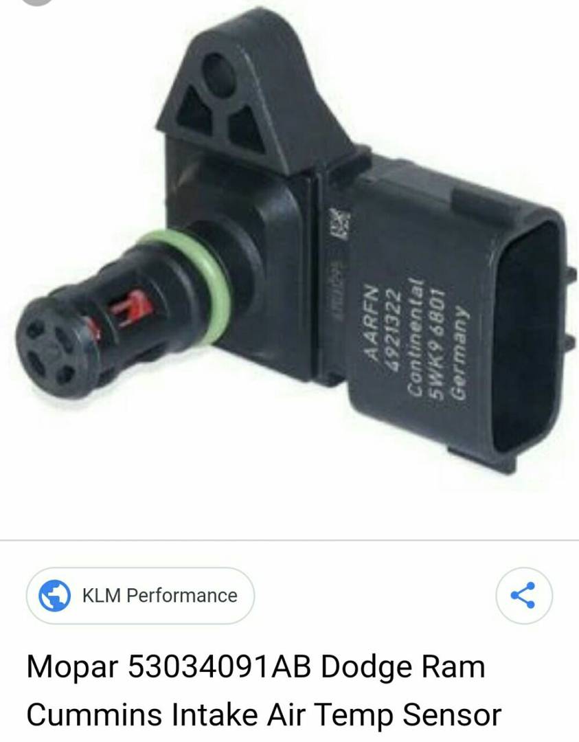

Еще во впуске такой стоит
Во впуске, скорее всего температура мереется для двигателя
Переслано от Semyon Ogotoev
на 4гене там же стоит
Вот спасибо, сейчас президенту послушаю и пойду фару снимать 😂

да вроде как в водительском боковом зеркале, ну я такое где-то читал
Верно, с 2013 их стали ставить в зеркало
Стикер
У Паши 2009
