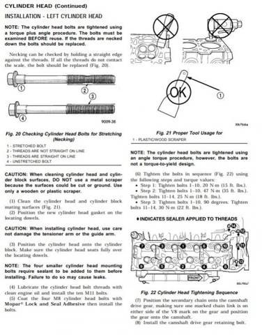

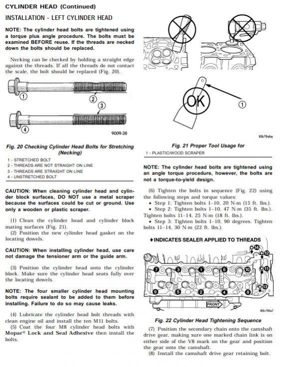

Подскажите есть ли где-то мануал по затяжке болтов ГБЦ 4.7 314л.с ? Искал на форуме не нашел

(5) Coat the four M8 cylinder head bolts withMoparﰀ Lock and Seal Adhesive then install thebolts. NOTE: The cylinder head bolts are tightened usingan angle torque procedure, however, the bolts arenot a torque-to-yield design.
(6) Tighten the bolts in sequence (Fig. 22) usingthe following steps and torque values:
• Step 1: Tighten bolts 1–10, 20 N·m (15 ft. lbs.).
• Step 2: Tighten bolts 1–10, 47 N·m (35 ft. lbs.).Tighten bolts 11–14, 25 N·m (18 ft. lbs.).
• Step 3: Tighten bolts 1–10, 90 degrees. Tightenbolts 11–14, 30 N·m (22 ft. lbs.).

Спасибо!

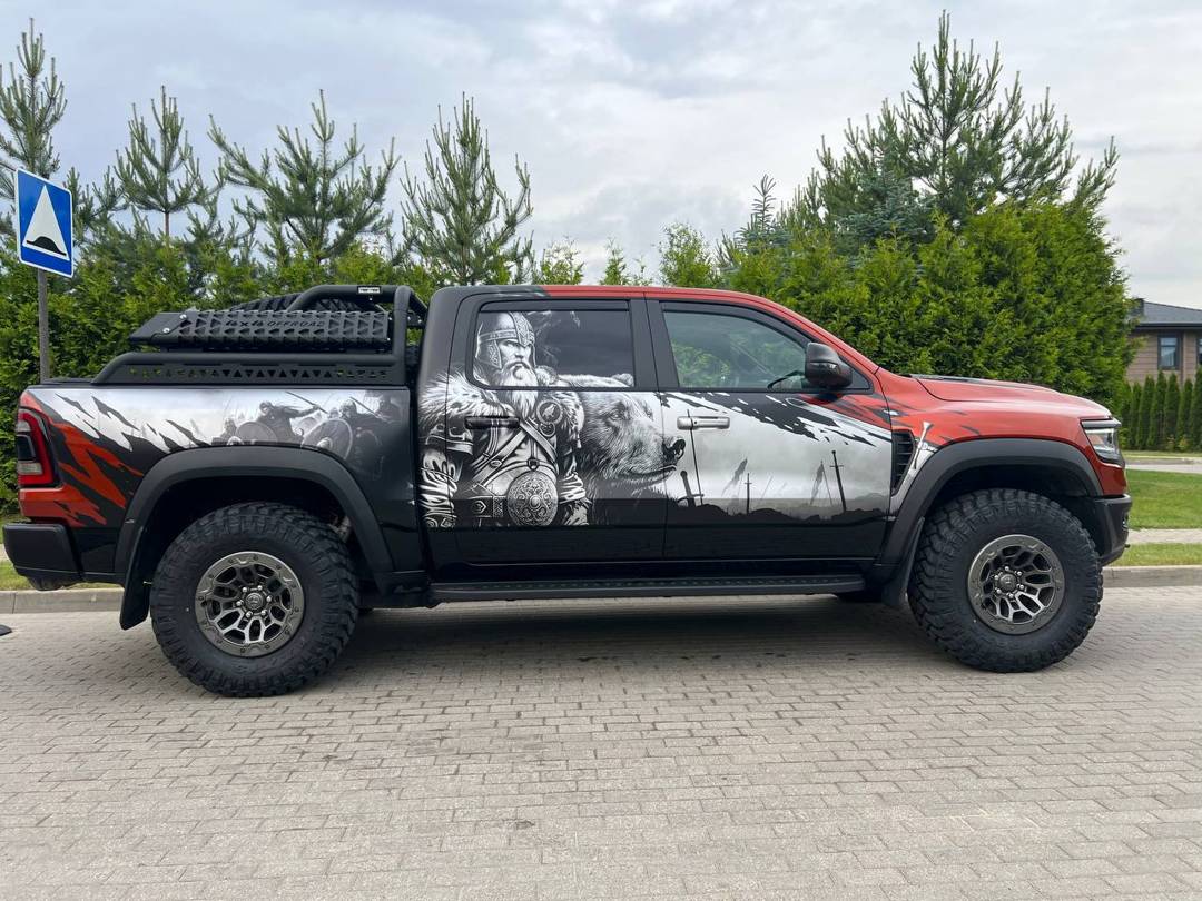

Кто тут машины искал почему этот не рассматриваете? Видел его в живую как то на трассе Москва н.новгород, огонь аппарат, если бы не вложения в ресторан жене бы нахватил ей тогда понравился.
Видел его висящим за зад у ДимОка))
Зарегил все изменения:считай сам себе яму вырыл и цена самолёт.
