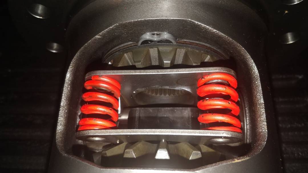

Но, не все так просто...надо менять полуоси на 3геновкие

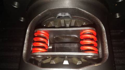

преднатяг зависит от этих пружин

Вадим Релаксо получаем мост 3ген с самоблоком на червяке, которому ничего не страшноПоделитесь плз ссылкой на этот самоблок на червяке, на 3ген полторашку. Очень интересно.
Это сайт магаза, со спецификациями к нему
Это целая ветка что лучше червяк или ЛСД
1500 3ген + 4ген до 2011 модельного включительно. 2012 уже нужно проверять по вин-коду
