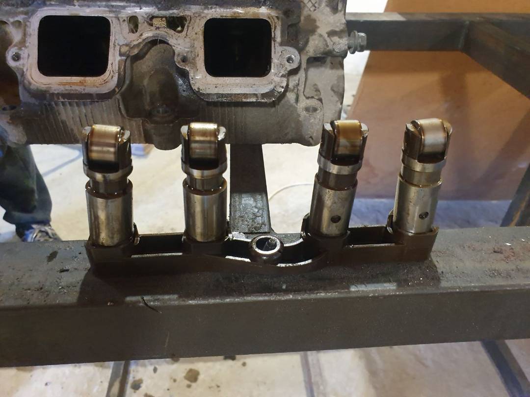

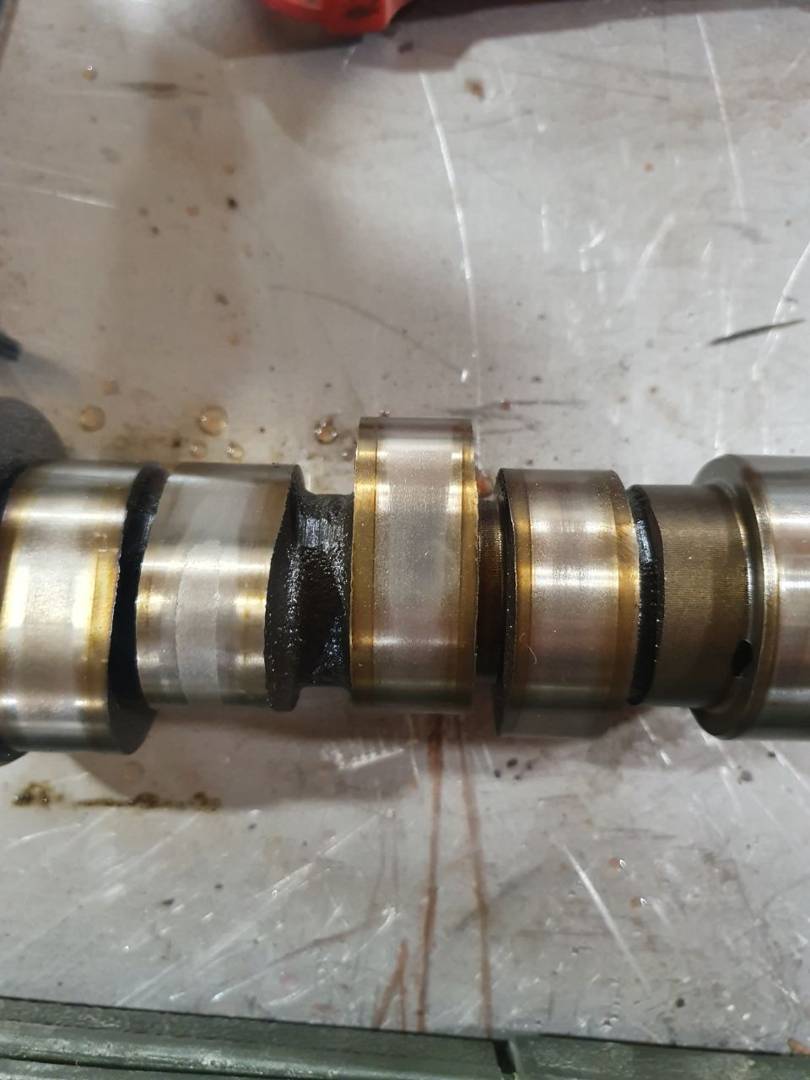

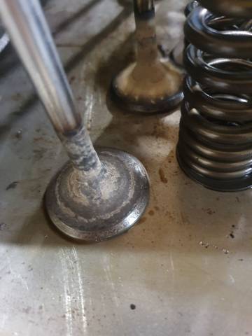

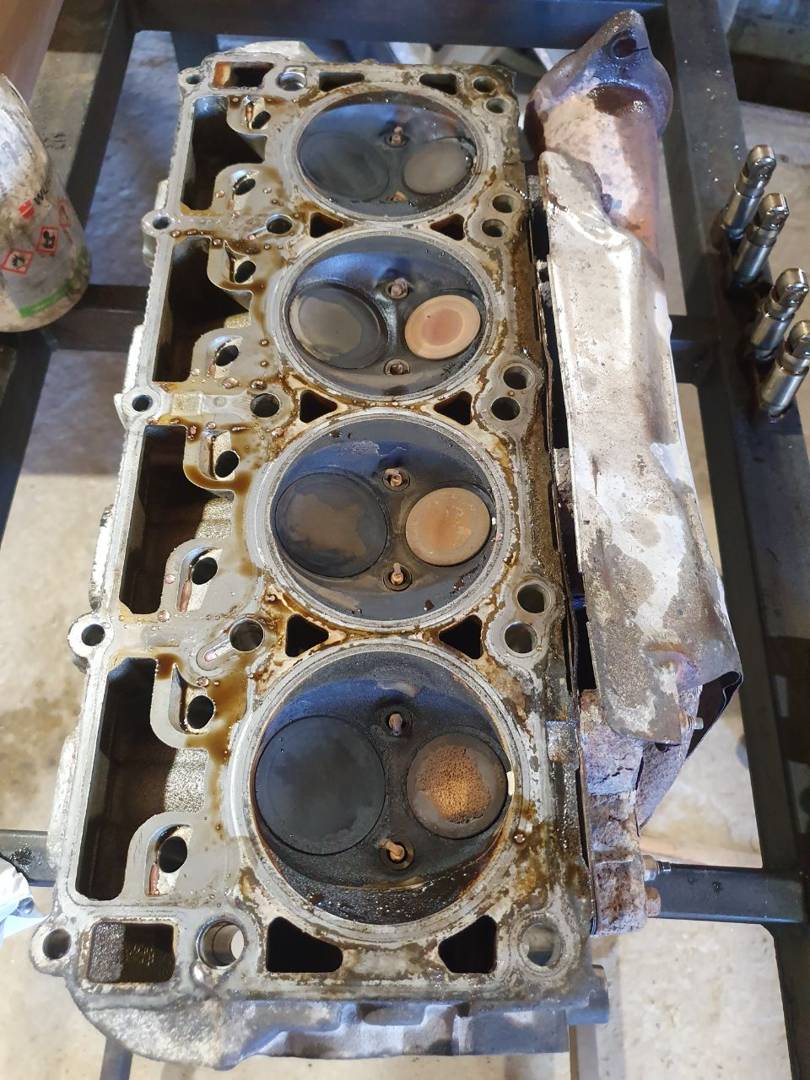

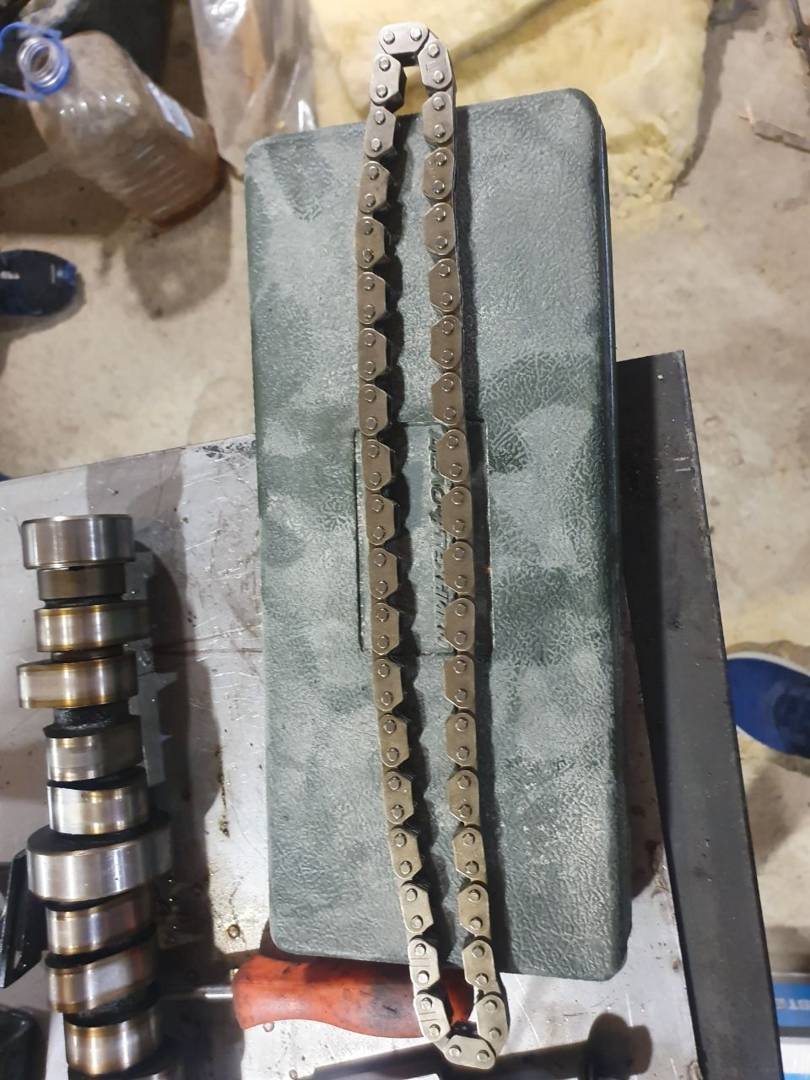

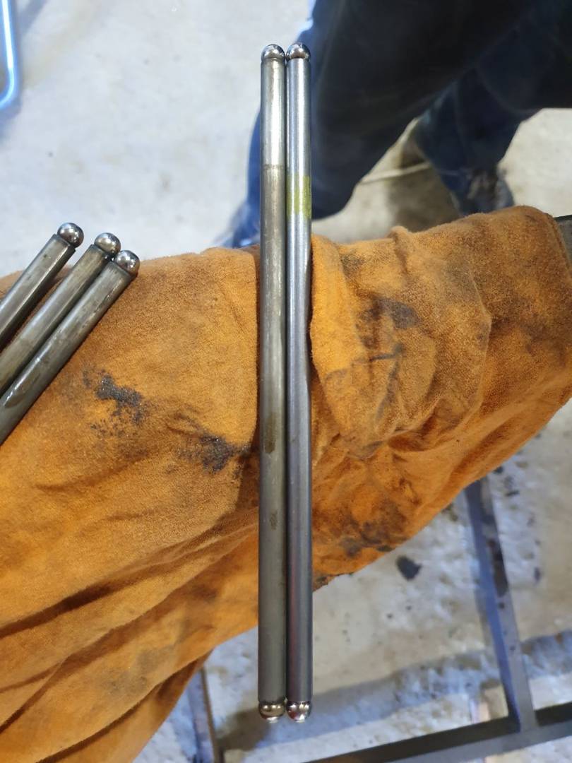

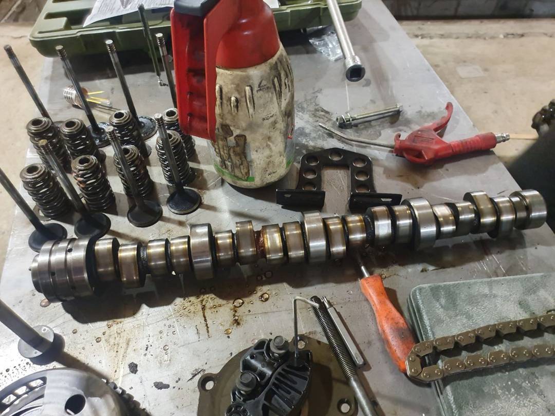

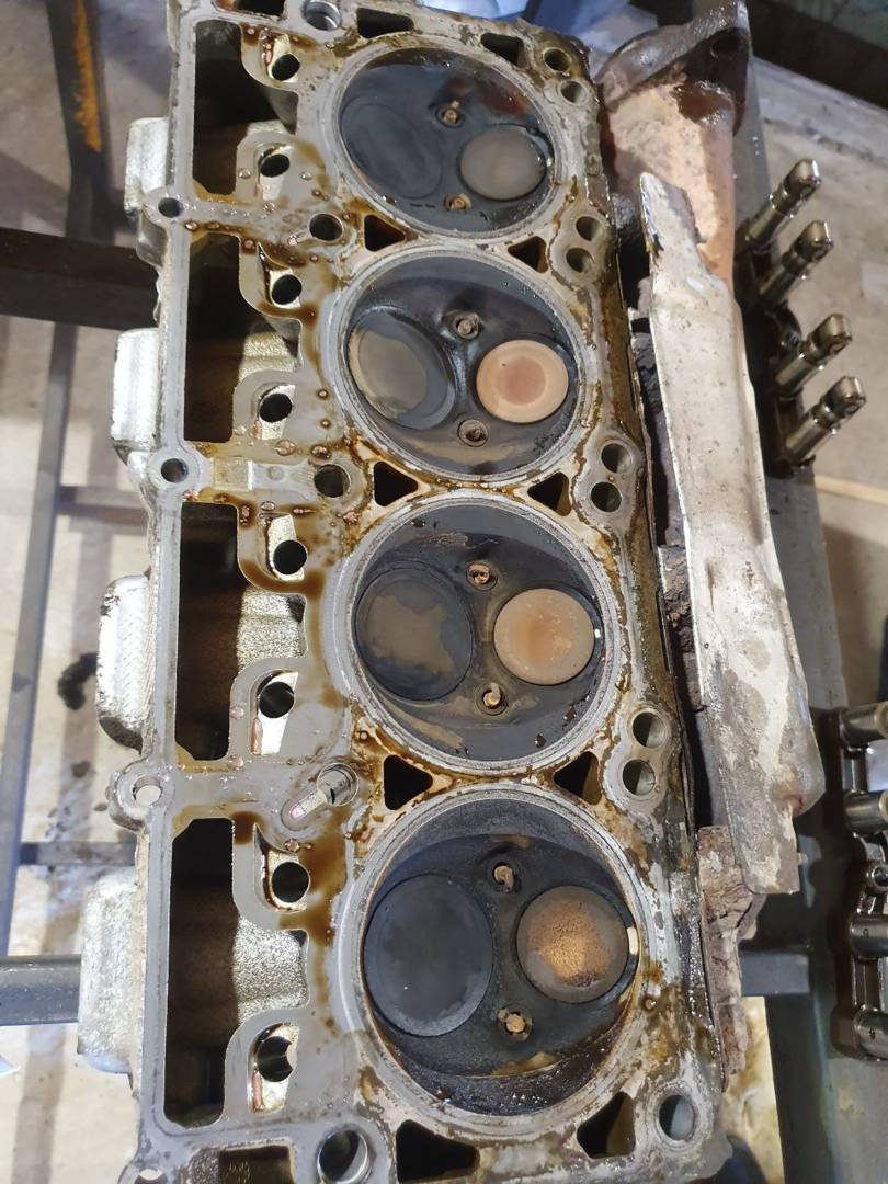

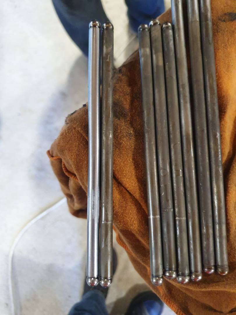

Мотор вскрыли. Один гидрик на правой башке на впускном клапане помер. И усе
У меня на валу, где 7й цилиндр, есть небольшой износ. По нему шли пропуски и стучал гидрик.

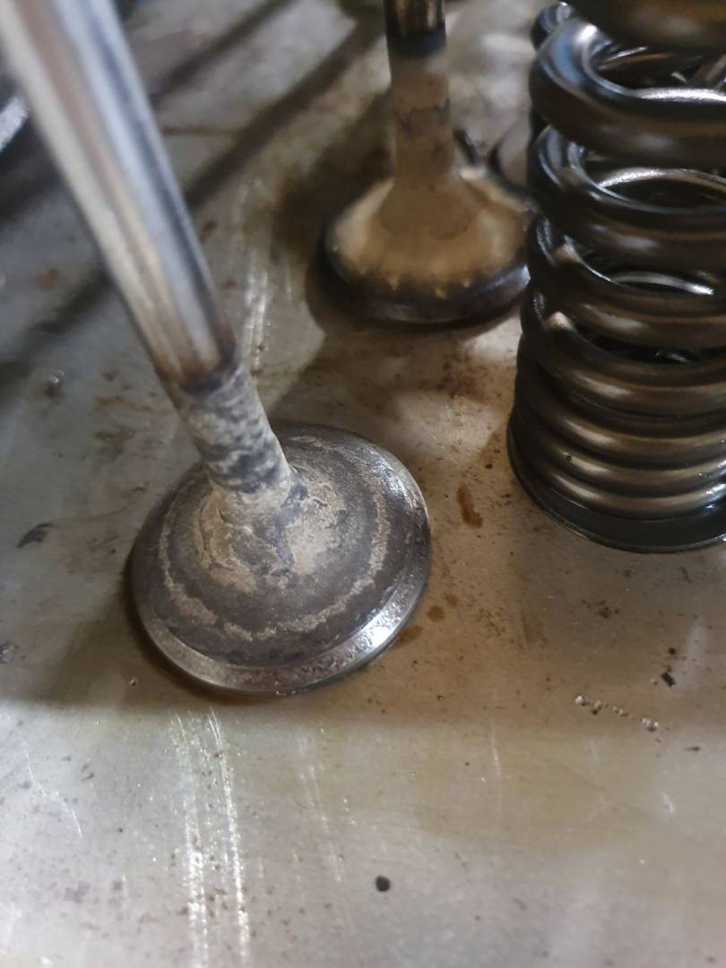

Видимо, из-за гбо, перегрелись выходные клапана. Выглядят не айс.
Ну вроде как факт, что если изменить уоз - газ не будет сгорать в коллекторах.

Если честно, тот самый гидрик не смотрел, заберу все, покручу, поверчу, где-то было видео, как проверить гидрик на износ, надо по нему сравнить.
ЛО Леонид Одноименный 28 ноября 2019, 13:40
Там впринципе цилиндр на игольчатым подшипнике и пружина. Если мдсный гидрик то вроде 2 пружины
